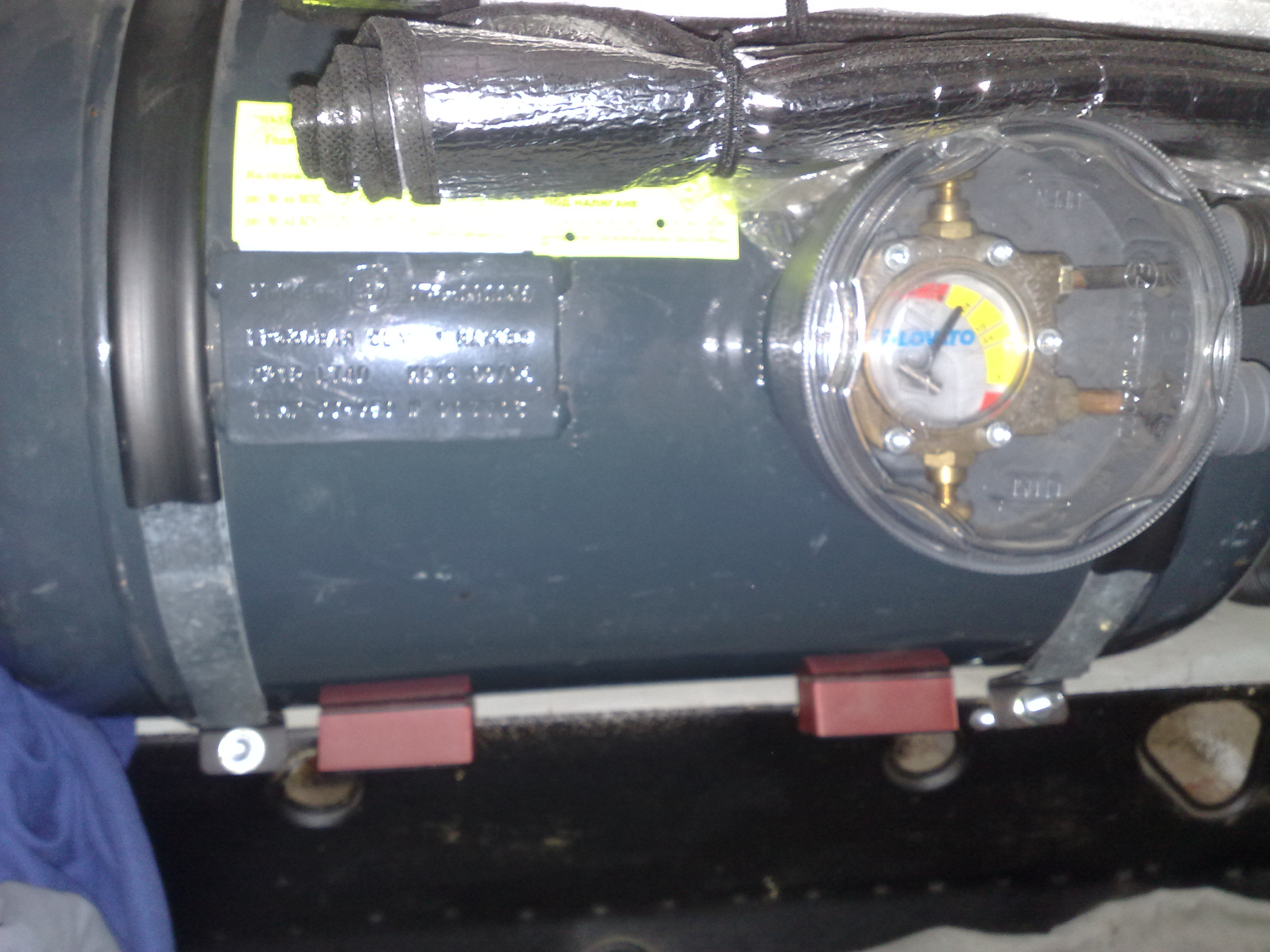

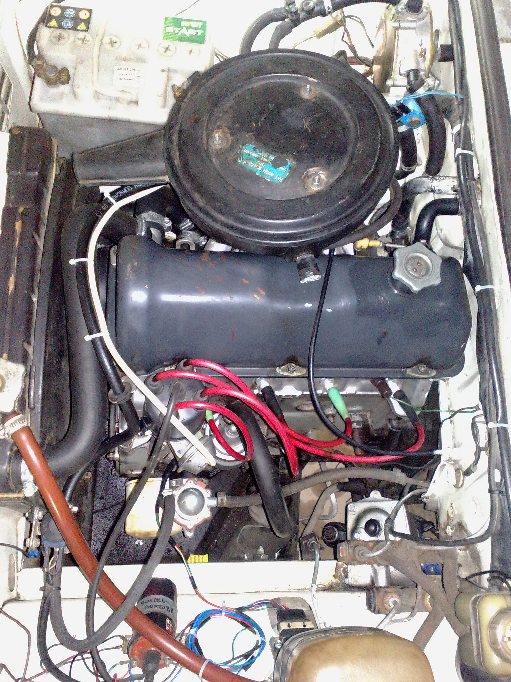

Направих 2 снимки на загрят току що спрян двигател и на газовата бутилка, моля за измерване.
Възможно ли е забиването на високи обороти да идва от недостиг на въздух?

- 0104201412152.jpg (621.86 KiB) Прегледано 11001 пъти
- 0104201412150.jpg (1.78 MiB) Прегледано 11001 пъти
И двете снимки са 9./7/. Забиването ми звучи от изпарителя да е вакумното управление примерно. Има ли причина да не и достига въздух?

Според мене забиването в високите е щото си намалил много газта от тройника. При мене не москвича ми беше двукамерен карбуратора и тази врътка за втората камера беше затворена до дупка. Така той си вдигаше 100км, а до 120 набираше 5мин. Другото което можеш да провериш е вакуумния регулатор на делкото. Ако подадеш рязко газ той трябва да издърпа плочката. Ако не работи също може да се получи леко заглъхване.

Първо разкарай от бутилката отражателя за Слънце. Поема и излъчва много от енергията на бутилката. Ако има и нещо друго около бутилката, което я опира - също.
Ако искаш да видиш ефекта на допрените до бутилката неща - като си напазаруваш зеленчуци - подпри плика на бутилката и гледай сеир. Колата става като спънат кон веднага!

1- Провери да не е много замърсен въздушния филтър.
2- Това, което каза Айкроу (провери вакумното маркуче здраво ли е)
3- Това, което каза скелета (мембраната се одървя във времето или се къса и не действа както трябва)
За забиването.
