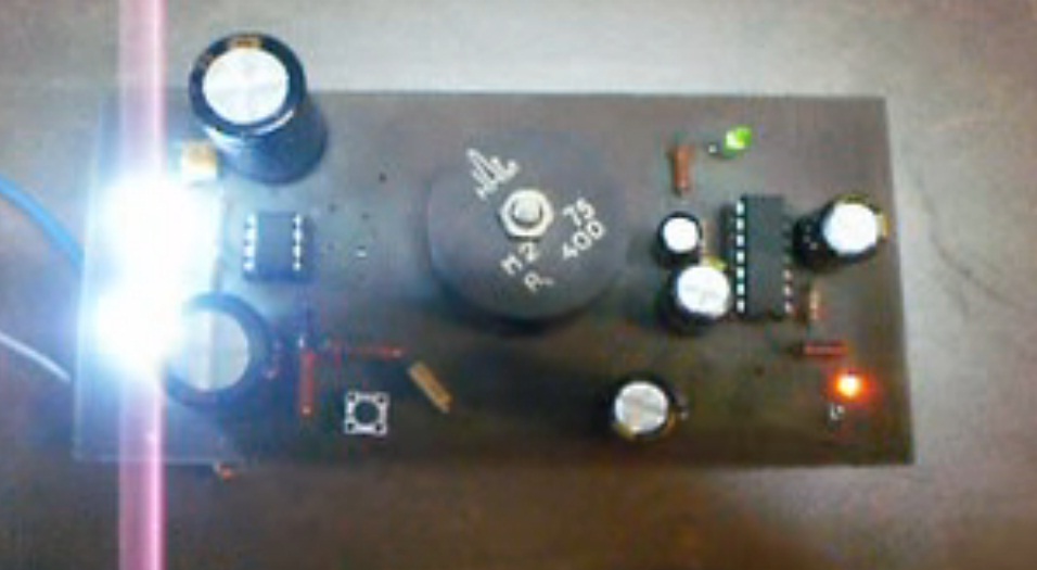

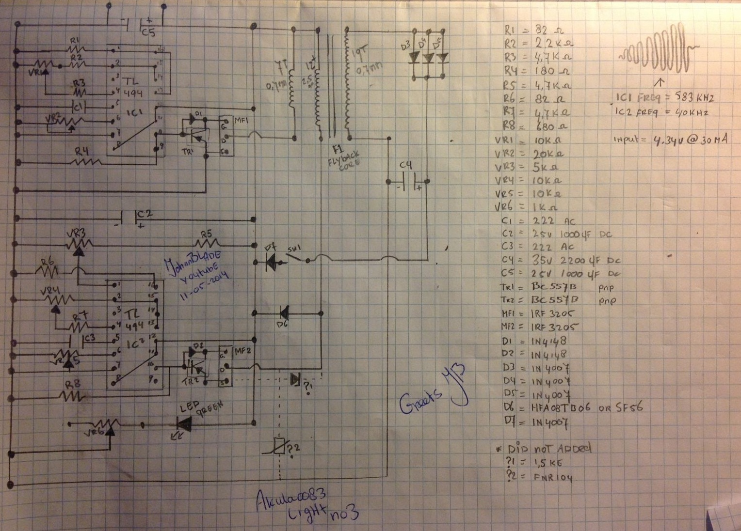

Реална, работеща схема !

Който, има желание и търпение може да опита и сподели мнение . Схемата е със поправени грешки. Работеща.
Не е фейк !!!

Наистина е работеща ама не си я поправил изцяло напълно ;)

Ако несъм я правил , как съм нанесъл грешката?
Дали да не проверим?

Моят опит :
https://www.youtube.com/watch?v=VU87HC35QjU
Да, повишаващият инвертор работи, класически step-up inverter на 34063.
"Цветомузиката" на 4069 работи перфектно.
Имам само един въпрос: каква е функцията на полевия транзистор?
Ако е възможно, моля, обясни подробно работата му.
