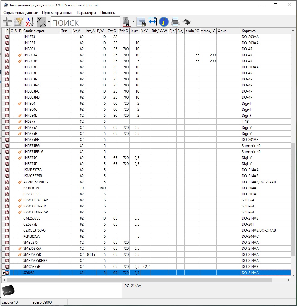

Много благодаря "gvg", аз незная къде съм прочел че е зенер. Какъв ценер бихте ми предложили да използвам?
Както се видя, не съм много вещ в тези елементите.

G1bata написаCOLON. Какъв ценер бихте ми предложили да използвам?
Можеш да си избереш то в крайна сметка е каквото намериш в магазина има някой некоректни данни в таблицата като тоя ценер с 600 вата мощност но общо взето е това.

Пак заповядай - то това е от тоя справочник http://www.garaja.net/viewtopic.php?f=2 ... 100#p11065 - тегли се от торента прави го един руснак като тегли от сайтовете на производителите информацията - не е изчистен от грешки все още и на някой места има пропуски но казва, че ще пренапише механизма на тегленето за да може да събира и обработва по голямо количество информация хубавото е, че към повечето елементи има пдф със данните със таблици и графики за съответния елемент от сайта на производителя.
