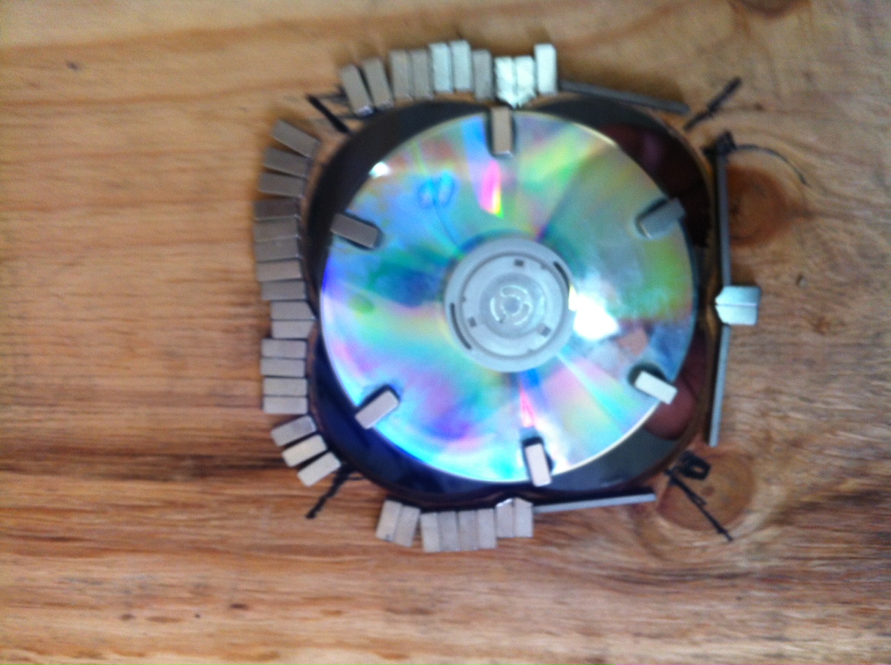

на фиг.24 е схемата която искам да направя. Вчера ми дойдоха 4 магнита с надлъжно разположени S и N и днес ги залепих. Само че пак не ще да тръгне. Вярно че малко малко недодялано съм я изпълнил, но все пак трябваше поне малко да се позавърти според мене. Мисля си че магнитите на ротора трябва да са по-дълги. Ако имаш някаква идея, сподели я. Ще я пробвам.
Re: V-gate - моето изследване
skeleta,
За да имаш логиката на магнитите, която е на схемата, трябва да си преработиш външната или вътрешната схема. Външната ти е като на схемата, а вътрешната ти е само с шест магнита, а не с 8, както е там и реално не се получава последователността на привличане и отблъскване.
Ако ти е по-лесно да промениш външната, раздели пространството си на 12, за да се получи, а също така разпредели магнитите, които имаш по цялата външна площ, нищо че няма да са един до друг.
Филипе,
пробвал съм и с 8, Но според мене трябва да са 6. Ще се пробвам да обясня. Когато са 8 магнита на ротора, 4 от тях взаимодействат с полюсите, а 4те са на мястото където е най слабото взаимодействие с статора. При 6 магнита на ротора, 2 са на полюса а 4те други са на места които се привличат/отблъскват от статора с по голяма сила. Единствено остава да удължа магнитите с по още един отзад. Май са ми много къси и задния полюс също влиза в играта и пречи.
Дано си ме разбрал че много много не мога да обяснявам.
Идеално си обяснил :D Щом си стигнал до този извод, когато магнитите са ти в ръцете, значи това е правилно :D
По моята логика трябва доближаванията да са числа, които нямат общо делимо. Примерно - външен кръг - 4 близки позиции (като при теб), вътрешен 5 или 7 магнита( според мощността им и разстоянието, на което си влияят и равномерно разпределени в окръжността)
Но това е само логика и теория :lol: Практиката е друго и в случая - ти си практика, а аз - плямпало :lol:

skeleta, много паянтова работа, колега =p
Не съм виждал до сега такава интерпретация на Лийдскалсниновото колело и ще ми трябва известно време да си изчистя мисълта и да се задълбоча.
Но очевидните за мен принципи са:
- със сигурност, когато става дума за такъв брой магнити, се изисква финост. Неодимовите магнити са прекалено мощни за малки модели и това ескалира всички допуснати неточности. И колкото са мощни, толова е по-трудно да бъдат позиционирани точно.
- когато става дума за екраниране са изключитено важни подробностите около екраниращия материал. НЕ Е ВЯРНО, че има магнитно-неактивни материали, полето реагира дори на хартия.
- ключовите фактори, които определят магнитните реалности се наримат в ПОСТАНОВКАТА. Сд-драйв ли ползваш? Или отдолу има някаква друга ос? Каква е?
Недостатъци, които виждам по приложената снимка:
- много важно, ако изхождам от схемите, за които говориш, е спазването на градусите на дъгите - този двигател е от онзи тип, при който полето се манипулира чрез геометрично разположение. Външните магнити между листенцата на детелината са именно за това - за да компенсират създаващи се неблагоприятни условия на цялостния магнитен облак (ако си позволя така да го нарека) в съответните зони. Ти не само ги нямаш (или не си ги снимал поне), ами нарушавайки правилността на дъгите на практика обезсмисляш тези четири външни магнита. А те са нужни за нещо определено.
Съвети от личния ми опит:
- твърде сложно е. Може и да е по Лийдскалснин, но неговото разбиране е дълбоко и фундаментално - невъзможно е да се постигнат ефектите от него по случайност, устройствата му само на външен вид са прости. Дефакто в това начинание тепърва предстои прозирането на основното - не е мъдро да се залага на успешно развитие.
- много често в схеми от този тип се премълчават изключително важни неща. Цялата идея е всъщност конгломерат от Лийндскалснин и Джонсън... само че малко хора си дават сметка, че Джонсън не използва еднакви магнити. Той ползва неодимови, феритни и гумени, защото използва различните параметри на полетата им по градивен начин - геметричното им позициониране е само половината от замисъла. Схеми като тази създават илюзията, че магнитите са еднакви - най-вероятно не са еднакви, а са такива, че параметрите на полето им варира паралелно с ъгъла на описваната дъга, и да ти кажа, мисля, че точно това създава насочеността на движението (схемата изисква фина работа и прецизно съобразяване на параметрите на магнитния поток във всяко едно място).
Решенето, което аз бих взел за себе си, е да си намеря нещо по-просто... не знам за теб, но аз съм от по-ниска категория това е за вещи техници с достъп до лабораторна техника и скъпи измервателни уреди.
Поздравления за скосените магнити, сигурно е било зор да се намерят =)
П.П.
Ако обаче това резонира на усещането ти, ако усещаш че това е разбираемо за специфичната ти мисъл, не се отказвай. Ще се включа в мъдренето. Но помисли наистина дали си заслужава, има много, и по-лесни за репликиране неща.
Да не си скосявал магнитите на ръка? Това би променило всичко.
Не забравяй, че неодимовите магнити са никелирани - те имат различна трактория на магнитния облак около тях, защото никелировката го екранира. Много малка част от схемите имат предвд неодимови магнити, повечето ползват феритни, понеже те са голи. Скосявайки неодимов магнит, като оголваш неодима от никелировката, създаваш нещо доста непредстазуемо и следователно едва ли схемата има предвид нещо такова.
xaumana,
знам че сглобката е много зле, но тия магнитчета се удържат много трудно. Признавам си че не съм чел материала от който видях схемата. Довечера ще се пробвам с гугъл преводача да се справя. За съжаление не видях никъде размери нито на радиусите, нито на магнитите. Затова импровизирах(избрах си ги на око).
Тия магнити с градуса съм си ги търкал на шмиргела. От де да намеря такива? Не знаех че никела дава чак толкова голямо отражение на магнитното поле.
Оня ден гледах че там откъдето си поръчвам магнитите има и с част от дъга. Според тебе ако взема такива дали ще е по добре?
От къде да си взема такава магнитна плака? Много би ми помогнала.
Мнение от xaumana »
skeleta написаCOLONxaumana,
Да, удържат се трудно. Тези имат сила между 4 и 6кг, и когато става дума за тази малка повърхност, и този гладък никел, просто не може да се работи с тях в такива малки мащаби. Още повече, че повредиш ли ги (което винаги става накрая, защото се трескат твърде силно), струват по 2.60лв единия. Както казах - трудна работна среда, която не вещае нищо добро.
Имам впечатлението, че често използват роторни магнити за целта. Те са по традиция дъги от окръжност.
Само че смисълът ще се промени. Когато се залепят два магнита един за друг, те не се превръщат в един, както се преподава в училище. Те образуват в себе си магнитно поле на втора степен (поле в полето), а това е различно. Колкото повече магнити добавяш, толкова различни варианти на поле има. Така че не е едно и също да замениш редицата от няколко с един голям.
Магнитното фолио ли? Виждал съм да се продава в pramiz. Само че имам много лошо впечатление от тях. Два пъти ми пращат поръчката на тотално друг адрес, и множество пъти са ми съобщавали, че нямали бройката която искам от даден артикул, и вече не ги търся за нищо. Българска работа е... Аз ползвам supermagnete.de Изключително коректни и точни. До сега не е имало случай да не ми пратя ти бонус произволни магнити подарък от тях. Цените са същите и в България, обърнато в лева. Мисля че са австрийци, а складовете им са в Германия.
Магнитното фолио е гел на метални частици, ламинирано. За да се добие представа за магнитното поле, трябва да се разглежда с него от различни ъгли и височини, защото дава само дувизмерно сечение. Където има тъмно петно - посоката на магнитното поле е перпендикулярна на фолиото, където дава светло поле - магнитното поле е успоредно на фолиото.
