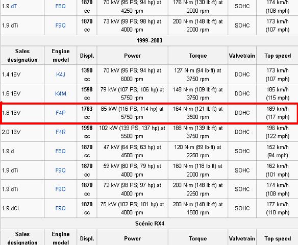

Ето го мотора ;)
Просто се влага в по-новата генерация :beer:
Еххх...не можах да променя навреме мнението си като видях как се постна разместен текста...ако може Шеки да го оправи като на мястото на текста метне таблицата. Ако му се занимава... :hola:
Ето я таблицата за по-прегледно:
