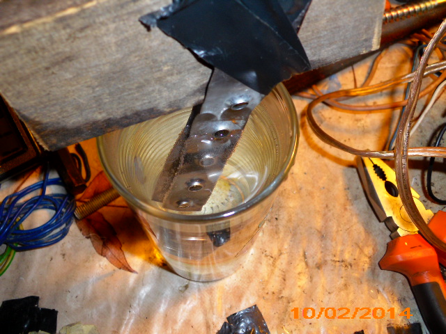

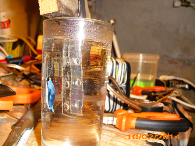

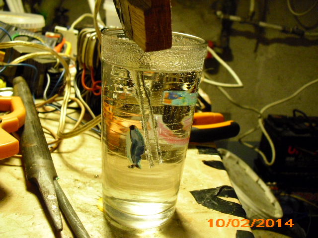

Най сетне се мобилизирах поне малко и успях да проведа един експеримент.
Значи идеята ми беше да проверя дали вибрациите или това, че водата става като резистор е причината за загряването.
Постановката е следната:
В чаша вода около 200мл. Топнах две пластини от неръждавейка широки около 2см. На тях съм закрепил проводник съответно фаза на едната и нула на другата. Поиграх си с разстоянието, като естетвено колкото по близо толкова повече ток минава. Пластиниките бяха сръвнително криви и разстоянието варираше, като най-близкото беше към 2мм.
Температура на вода 14грд. Начална консумация 0.28А
За точно еда минута водата в горния слой беше станала 31грд. тока се дигна до 0.33А
На втората минута водата беше вече 41грд. тока не помня ама беше се дигнал още малко.
На петата минута водата беше 62грд. тока се дигна до 0.55А
Водата завря на 7.40мин. а тока вече беше 0.80А
Почти от самото начало почна да излзиа пара от повърхността на чашата. В случая според мен става въпрос за съпротивление на водата между електродите. Въпреки, че за сега не се сещам как да видя дали и не вибрират пластините и това да допринася. Явно обаче на водата и пада съпротивлението с топлината или тока променя качествата и. Това има как да се види, но не се сетих на момента
С вибраци или не пак изглежда обещаващо, но по скоро ми прилича на аноден нагревател.
Прилагам малко снимки, и се извинявам за кочината наоколо
Правени са произволно.
Забравих да поясня, :oops: че използвам 220В напрежение.

- Вижда се по ръба на чашата конденз.

icrow!
Следващия път като пробваш пластините и в началото като почне да излиза пара, можеш ли да подадеш към нея пламък, като внимаваш да не те хване тока все пак де. Струва ми се че така ще се отделя водород и кислород. И на мене ми се струва малко неефективен метод. Извинявай, ама 176 вата за литър вода и 7.4 мин. ми се вижда много. Ако има вибрация на повърхността на водата би трябвало да има вълнички. Бих ти предложил да пробваш с твърда стоманизирана ламарина като електродите според мене не би трябвало да имат пластична деформация по тях. Също така се мисля че единия електрод трябва да е от по дебела ламарина.
Това са само идеи които ми хрумнаха като гледах постановката ти.
Не е водород или поне е малко, все пак е променливо напрежение. Не мисля да продължавам с пластините. Водата е 200мл. и консумацията почва от 61вт
чак към края става 176вт. Имам мал бързовар 500вт ще пробвам за колКо време ще загрее същото количество вода, но нагревател обикновен с такава консумация не се сещам, за да направя сръвнение. И пак казвам това беше опит не с цел краен резултат и цялата постановка беше примитивна, такаче от тук нататък почва работата. Поздрави!
