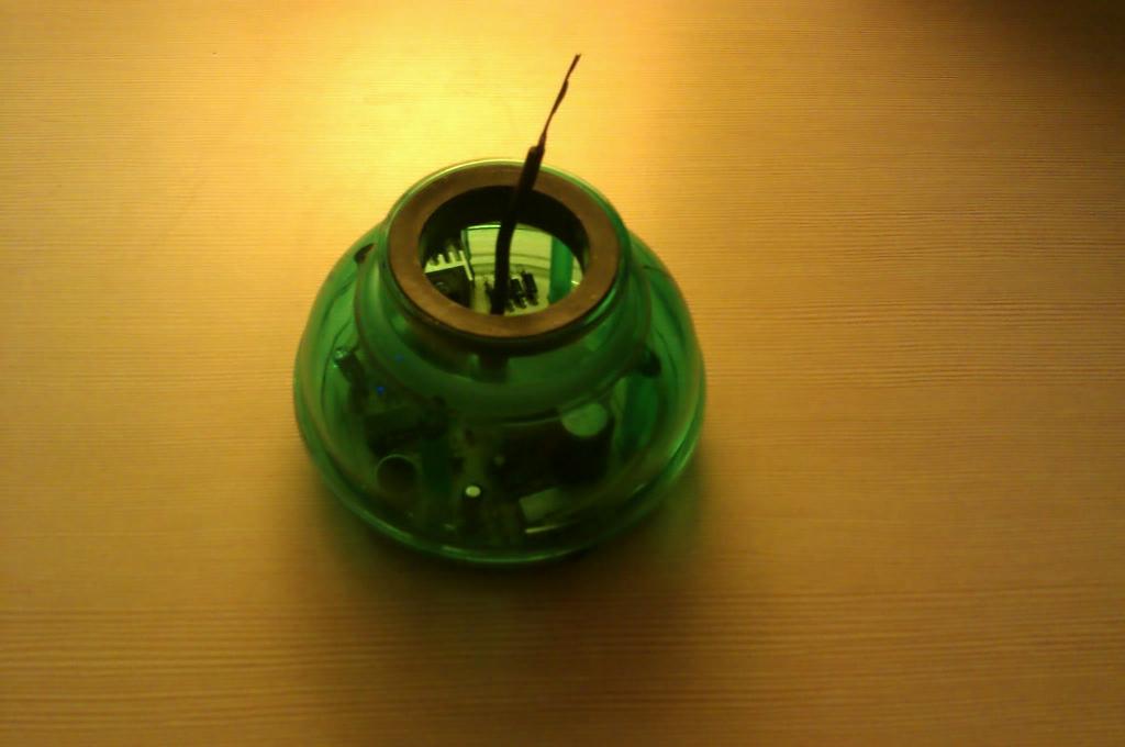

Имам една такава лампа, но счупена...сега я изрових от гаража.
Не ми пречи да потърся друга разбира се, но така и така ми е под ръка тази - да питам
Мога ли да я ползвам и така (или чрез някаква добавка към кабелчето) или да не се правя на мързел и да тичам за нова? Тя си работи, но я няма сферата...което си е едно голямо НО все пак
Ето какво имам предвид:
П.П. Ако няма как да я вкарам в употреба за това изделие, то я подарявам на този, на който би му свършила работа за нещо друго!

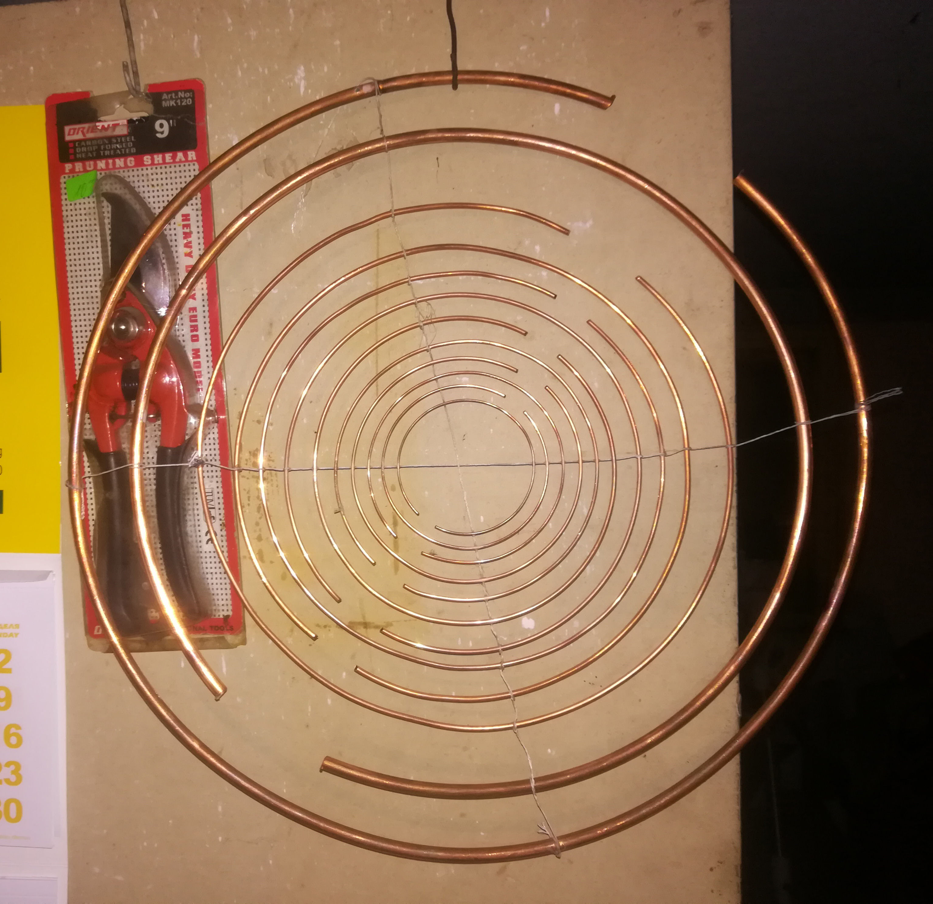

Асене, не дойде ли времето да кажеш как са изчисление размерите и броят на пръчките на антената?

Никакъв проблем - особено щом си се заел да го правиш на практика.
1. Най-малкият пръстен /имам предвид незатворените рингове/ според мен не е от голямо значение колко точно е като грамаж или дължина. Може например да го направиш кратен на кубита или др.
2. Всички след него се изчисляват като съотношение 1,618 от предния, т.е. златното сечение. Тегловно /масово/ съотношение!!! Ако се прави от един диаметър тел, ще е и линейно.
3. Първите три пръстена ако са от едно сечение имат добра позиция. Оттам нататък започва прогресивно увеличаване на разстоянието между пръстените, което прави системата много обемна, затова трябва да се ползва по-дебел проводник или по-широка тръба. Така през три-четири пръстена се сменя Д-то за да се събере всичко в рамките на 80-90 см максимум като диаметър.
4. Всичко се тегли, реже и напасва, за да се спази съотношението на масите. Всякакви самодейности водят до недобър резултат - обикновено това са или промяна на материала - примерно ал. тръби вместо мед /щото няма такъв диам. какъвто смята че вижда на картинките на Лаковски пишман експериментаторът/, или ползване на съвременни електроники които нямат нищо общо със оригинала, съкращаване на искрището и прочее. Същото се отнася и за лентовите рингове за които става въпрос в предния пост на Илия - едно е плътен проводник или тръба, както е в патента на Лаковски, друго е плоскост за улеснение на мързеливите
5. Системата от ринговете изглажда полето и премахва стоящите вълни от източника на скаларно /оргонно/ поле, като прави конусовидно излъчване - точно както е показано в патента на Лаковски. Лично установено и потвърдено от мен!
6. Важна е големината на повърхността която излъчва, както пише и в патента - затова може ринговете да са от тръби, а не от плътна мед. По-леко и удобно е. Ринговете трябва да са 12 бр, за да има пълно покритие на всички честоти и хармоници на които работят клетките от тялото. Ако са по-малко, някоя тъкан ще остане без въздействие.
7. Връзките се правят с изолиращи конци от коприна, вълна или в краен случай дървени стъбла от бамбук, тръстика или др. подобни. Какво остана за тексполитна подложка с медни кръгчета по нея
Всичко трябва да виси защото "звъни" вибрационно и който може чува нещата като хармоничен акорд
8. Системата от ринговете е безполезна без разбиране на принципа и излъчване на активно, позитивно оргонно поле. Не е от значение какъв точно ще е излъчвателят - може да е тесла траф, румкорф бобина с ладенска стъкленица, /аз съм ползвал плазмена лампа с л.ст. от бирени шишета/ или др.
9. Искрището е задължително!!! Това не търпи промяна като изискване.
Дано сте доволни, тази информация няма да я намерите никъде и е резултат от мои изследвания на процеса и оригиналното MWO на Лаковски. Действайте!

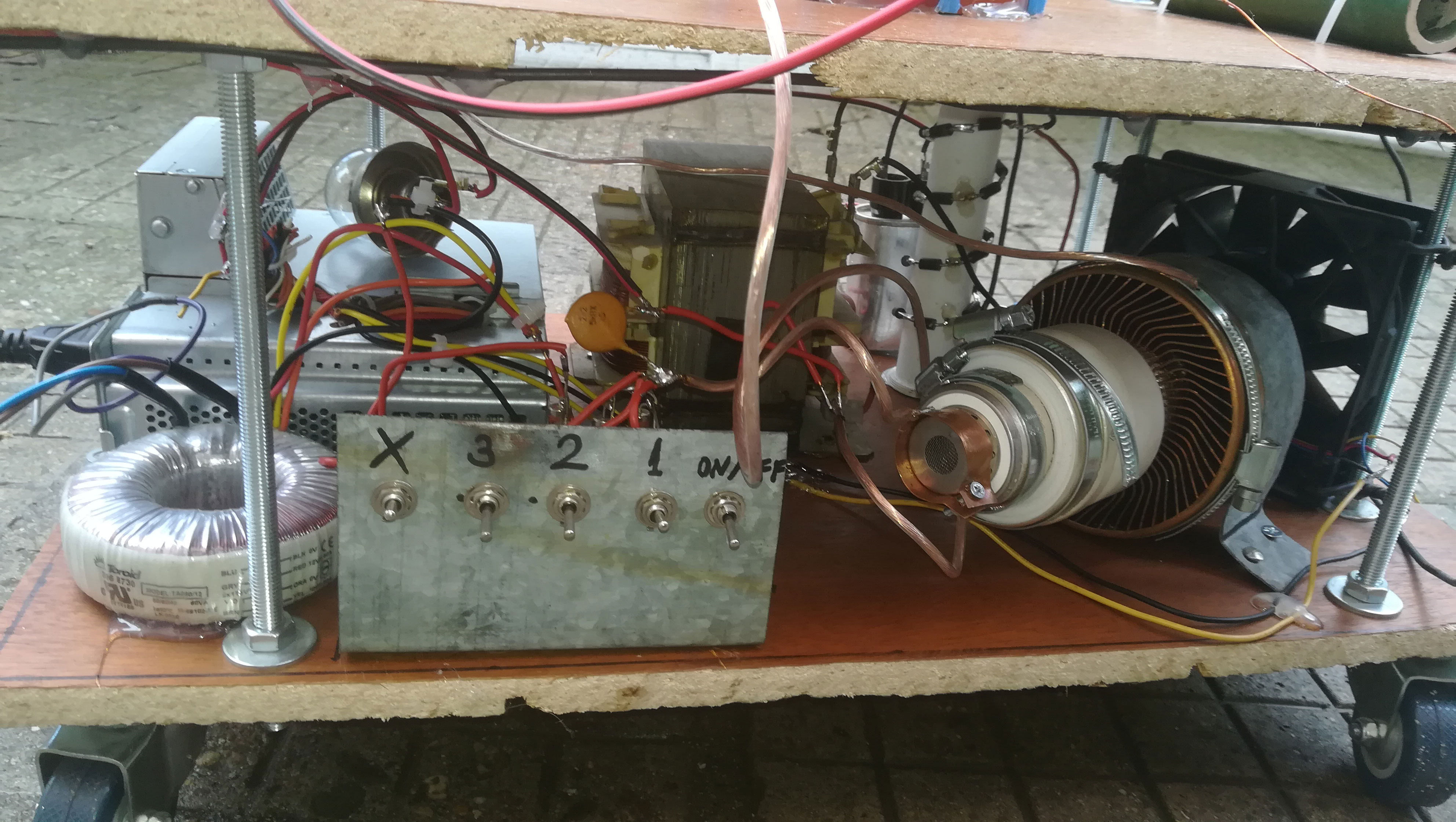

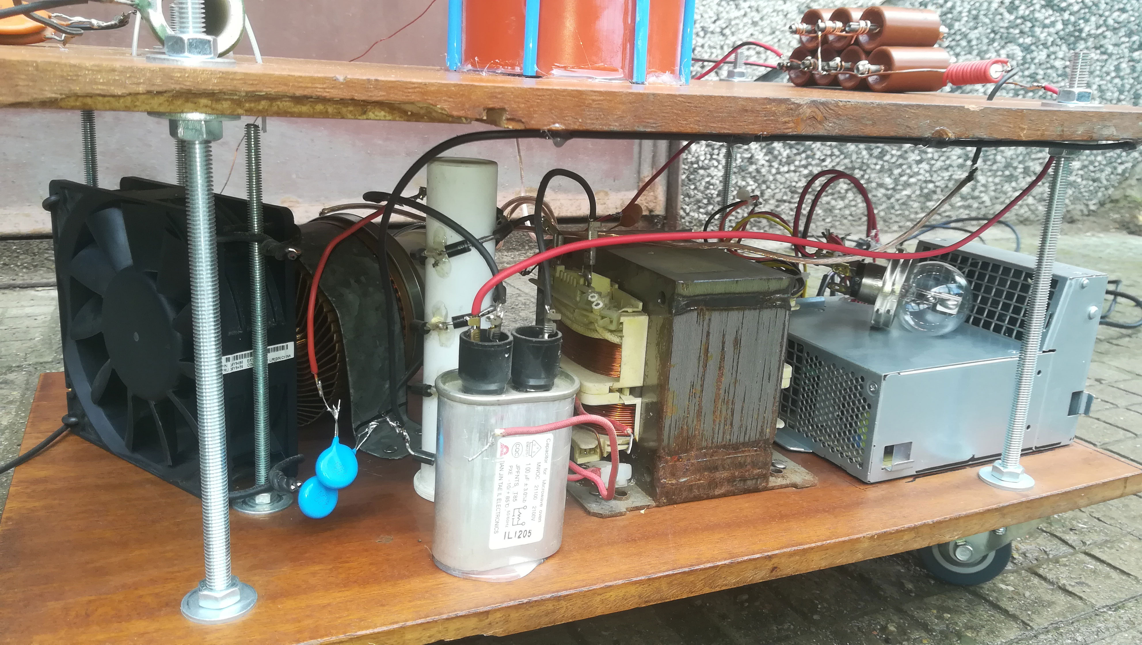

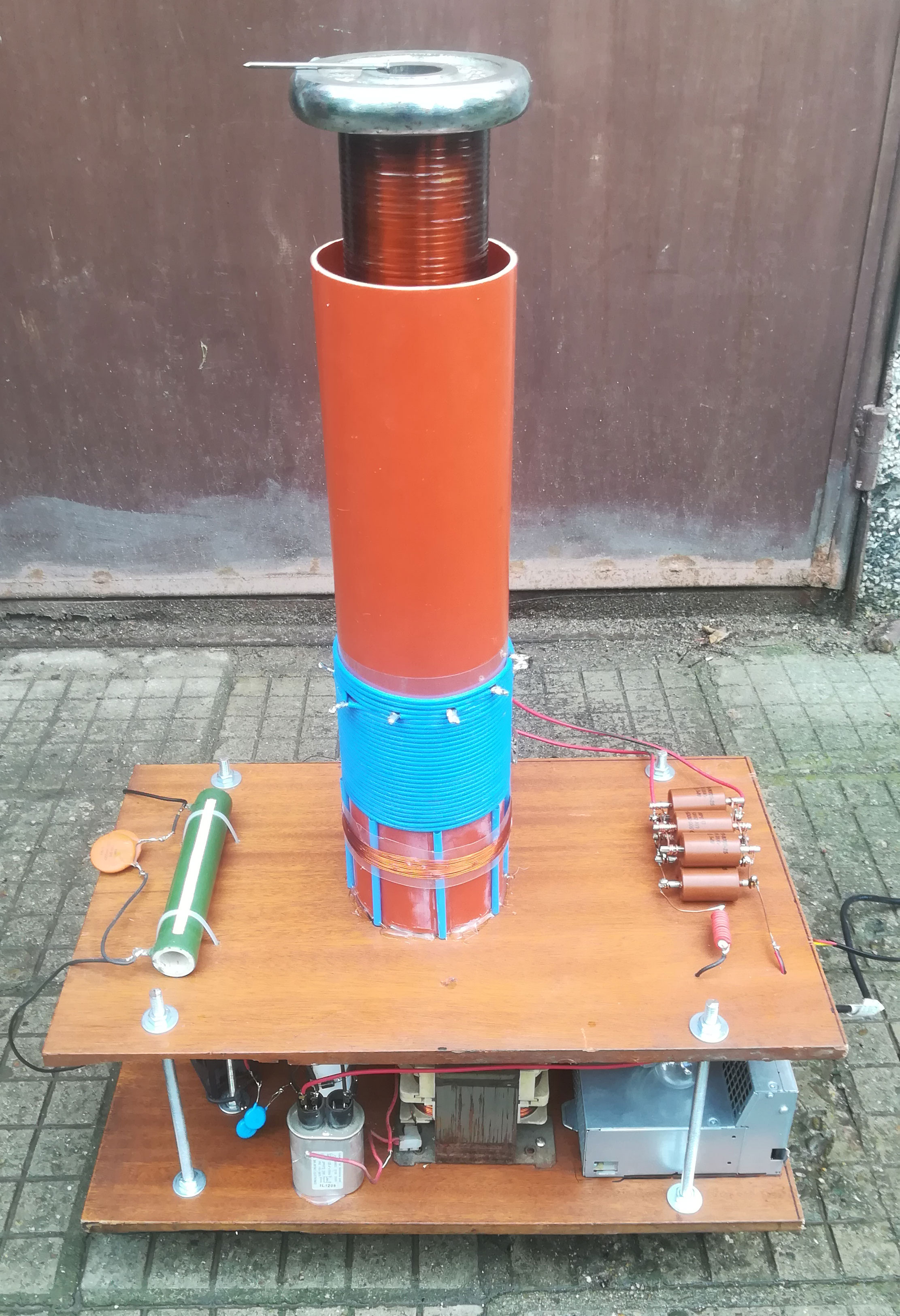

Ето го и моя експериментален сетъп по Лаковски
Осцилаторът е съставен от 12 ринга, като, доколкото можах, използвах проводници с постепенно намаляващо сечение към центъра. Външните два ринга са от 6мм мека медна тръба, а вътрешните съответно от 6, 4, 2 и 1,5кв. мм., като повечето дебелини са използвани по 3 пъти. Впоследствие разбрах, че на тавана имаме ролка от 8кв. едножилен проводник, но вече бях залепил всичко и не ми се разглобяваше, иначе можеше да го добавя. Най-външния диаметър се получи около 38см. Ринговете са завързани и залепени (със секундно лепило) чрез канап. Към твърда повърхност ще стане по-лесно и подредбата ще бъде максимално точна, но с конец/канап ще осцилират много по-свободно, което е основната цел.
Осцилаторът се захранва от Vacuum Tube Tesla Coil (VTTC), сърцето на която е мощен вакуумен триод GS-35B. Вързвам изхода на VTTC-то към най-външния пръстен, а всички останали се наелектризират чрез индукция (демонстрирано в началото на видеото). Изпробвах всеки един чрез докосване с метален предмет и от него излизат искри. ЕМ лъчението (вероятно в голяма степен под формата на бял шум) от така получената антена, е доста силно, щом трябваше да снимам с телефона минимум от 2м отстояние, иначе се бъгва – или спира да реагира или прави каквото си иска
При доближаване до осцилатора, разрядите отслабват, което означава, че организма ефективно абсорбира излъчваната енергия. Трябва да загладя максимално краищата на тръбите за по-малка загуба от разряди.
Видео с осцилатора: https://www.youtube.com/watch?v=MGYeibBmwOs
До 23-тата секунда е на около 40% мощност, след което вдигнах на 80% и веднага започна да афектира върху телефона - започна да зуумва както си поиска
Със сигурност в него се индуцират някакви слаби заряди, които почват да бъзикат електрониката.

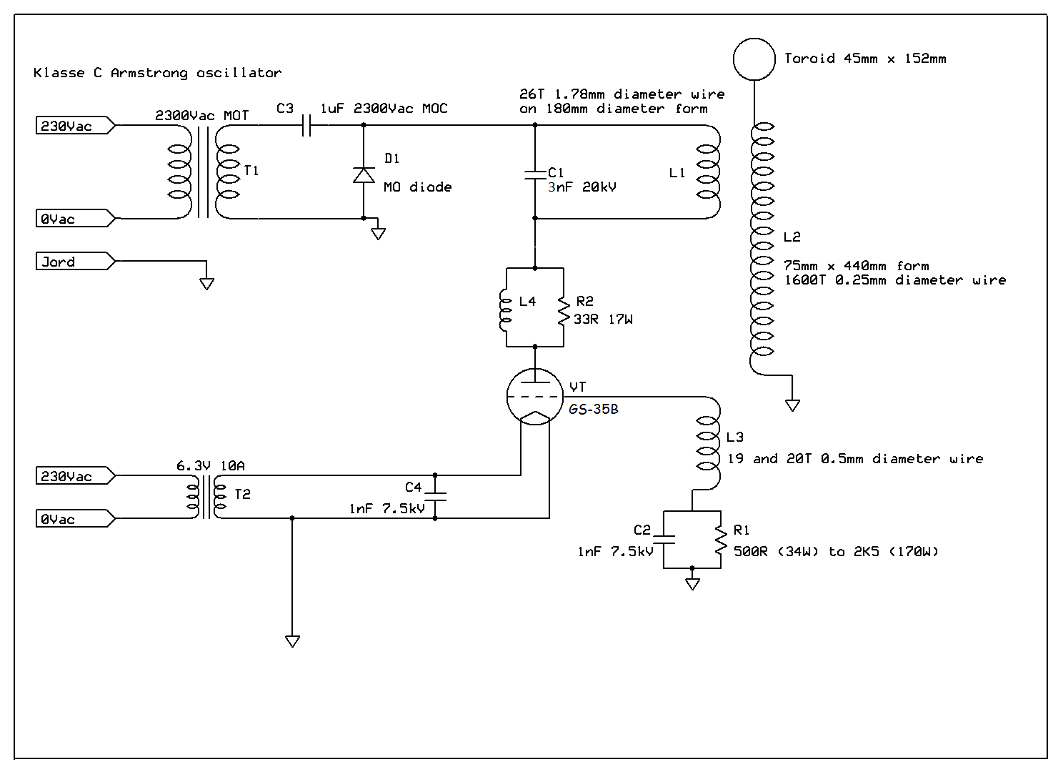

Схемата за тесловия траф е доста семпла, води се Class C Armstrong oscillator (параметрите и стойностите на някои компоненти се различават с моите):
