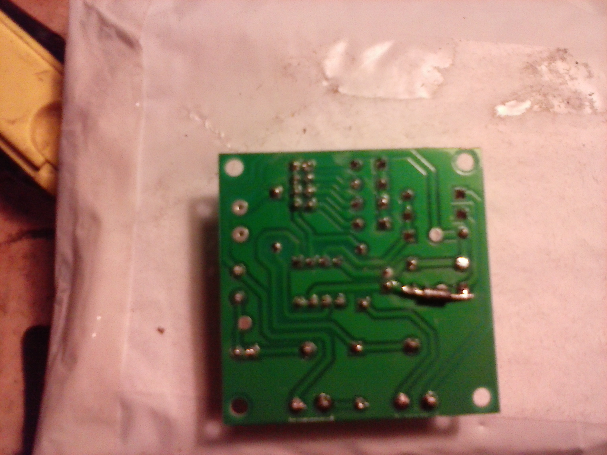

Вероятно си обърнал поляритета на захранването. До колкото мога да фокусирам е на захранването този конд. Виж му стойностите и го смени. Измери какво всъшност дава адаптера защото може и да не е толкова колкото пише. Особено на тези дето са с траф дават доста над посочената стойност. :smileylol: Този, като го гледам май е импулсен, но все пак провери. Дано не е заминало и друго. Може да сложиш един диод на входа да не става така за в бъдеще. :)
Re: Запер
Разменен + с - ... и най - вероятно заминал LM311 .
Re: Запер
Ами какво да ви кажа :)
Голяма съм тиква...обърнал съм плюса и минуса на преходника на адаптора, а го гледах 101 пъти преди да го боцна. Не знам защо бях убеден, че както трябва, но всъщност не беше. Сега оправих платката и работи, но не мога да подкарам честотомера.
Просто ще го оставя за няколко дни и пак ще опитам. Обикновено като поотлежат нещата след това стават веднага, лесно и бързо. Поне при мен е така. Явно нещо не са ми дни за работа. Уж всичко е елементарно и просто, но щом намирам начин да го оплескам значи не ми е времето сега :)
П.П. Той скелета ми прати една готова схемичка и ще си действам с нея докато ми премине каръка :smileylol:
Благодарности за което!!! :worship:
Re: Запер
Слав, ето как си направих един такъв генератор с диод да не стават такива фалове. Само прекъсваш пистата долу запояваш диода и си говот.
