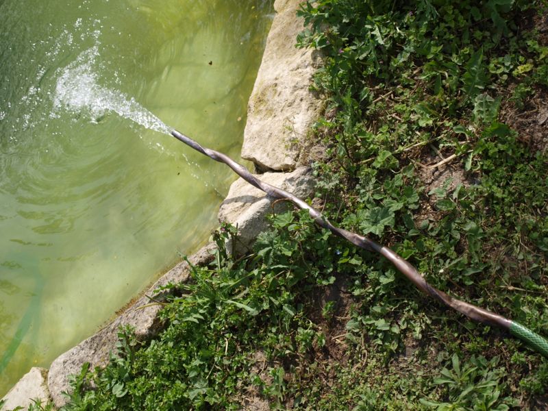

Ето и днешното произведение :lol:
Съобразено с горните препоръки, с три цикъла преминавания лява - дясна капка, с намаляване сечението по цялата дължина, дясно въртене, дължина 70см

И вода от тръбата отделно. Ама ще трябва да бръкнете в бутилката за мерене :lol:
v5
v5
И хора, много ви моля! Дайте някакви ориентири за водата като измервания. Не държа да са супер точни. Върши ми работа и добре, по-добре, гола вода. Просто си кажете собствените виждания за заредеността на водата на петте тръби.
МОЛЯ
Струята е 25/30 тубата е 21/30. За вода е доста добре 25. Не е лошо да опишеш точно как изработваш тръбите. Може и снимки да побликуваш. Ама пробвай да ги смаляваш малко снимките. Няма нужда от толкова големи снимки. :) Успех.

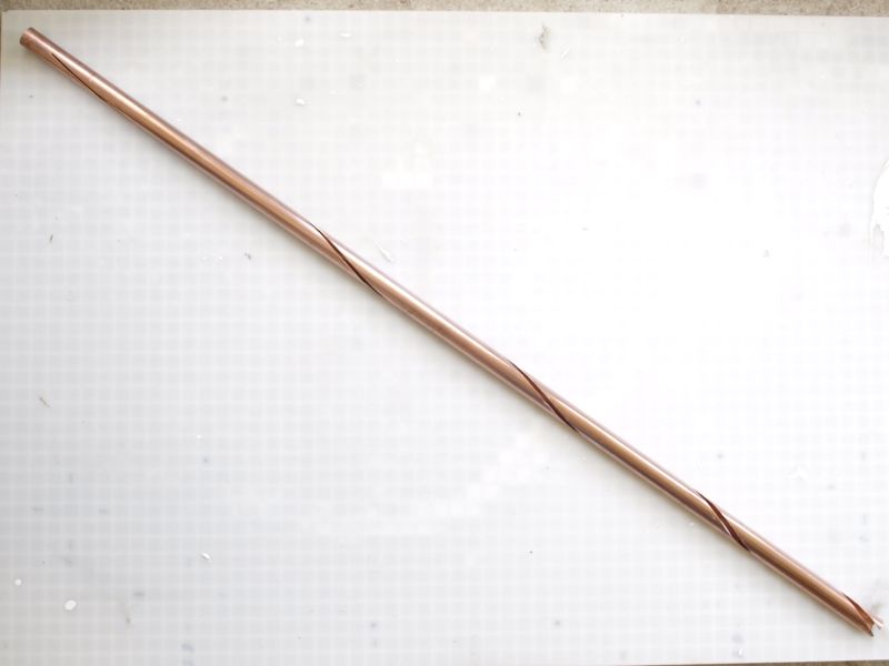

Още от началото целта ми е да дам точния начин на направа на тръбите, така че всеки да може да си ги направи. Това са снимки на процеса на правене на тази, която съм означил с номер 4 по-нагоре.
Все още уточнявам най-правилния начин на изработката. Основните моменти съм ги "дръпнал" от Виктор, но правенето в домашните ми условия се различава.
Ето и процеса:
срязване на винтовата линия - малък флекс с малък, износен диск (с малък диаметър!)
твърда медна тръба с ф18 и дебелина 0,7мм
клиновидно разширяване на среза (с ново рязане) отляво на винтовата линия, с който ще намалява сечението на тръбата в дължина
оформяне на лявата и дясната страна на тръбата за получаване на яйцето-капка с клещи
На снимката тръбата вече съм я разкалил. Това обаче се оказа неудачен начин на изработка. Поради мекотата, обработката с клещи оставя сериозни следи. При последната направих този етап преди разкаляването и тръбата стана перфектна - без ямки и вдлъбнатини. Другата разлика от снимката е, че само и единствено се изправят двете страни около среза на нужната дълбочина. Не се гони и обратното огъване. Него вече го правя след заваряването (спояването).
това представлява цялото сечение преди свиването и спояването
Както вече казах, сега вече не го правя така. На този етап това сечение представлява отдолу дъга, а отстрани - две еднакви изправяния.
свиване на тръбата до допиране на двете страни - вече имаме намаляващото в дължина сечение
Преди събирането разкалявам тръбата. Това става със загряване до леко почервеняване ( имам предвид почервеняването, когато медта е толкова загрята, че става цялостно червена, а не смяната на повърхностните цветове при ниска температура) и оставяне да изстине самостоятелно на въздух. Задължително свиването на тръбата започва от края с малко сечение! - Иначе хем е трудно, хем не става :lol: - изпитано лично. На този етап материала е толкова мек, че свиването става с пръсти и се оформя много лесно. Не се бавете много, защото медта има уклон към самозакаляване. Колкото повече време минава от загряването и изстиването и,
Следва спояването. Може да се направи само и единствено с флакони обогатен газ и горелка на Rothenberger. Комплект горелка (те са мънички) с един флакон обогатена газ е 58 лв. Отделно се продават и флакони. И червения, и жълтия вършат работа. Трябват ви и медни електроди - по-скоро това си е мед, оформена на квадратче с дължина 30 - 40 см - допълнителен материал.
Споявате, като стремежа е материала да е само по ръба. Най-добре става във вертикална позиция. Ако се разлее някъде, се загрява до стичане на материала, за да няма дебели наслоявания. Изстива самостоятелно. Оформя се обратното огъване на капката (най-добре става с дръжките на обикновени клещи - пластмасовата част), както и крайния желан вид. Огъва се тръбата като цяло на коляно - тя сама си дава необходимото отклонение, за да придобие и спиралата в пространството.
Крайния резултат е това от снимките е това:
За да приключите, може отново да добавите материал на вече готовата тръба (върху спойките), защото до момента заради огъванията, тй трябваше да е в минимално количество. След това загрявате цялостно тръбата и я пускате под вода. Така отново я калявате и тя става максимално твърда.
По-късно ще снимам вчерашната ми тръба (с преминаванията лява - дясна капка), за която в тези обяснения казвах какви са промените в направата и, и ще я кача и нея. Просто вчера снимах и пуснах само вода от нея. Отгоре на всичкото се оказа, че обектива ми е бил здраво напръскан с нещо, което едвам изчистих.
Ами - приятни забавления! ;)

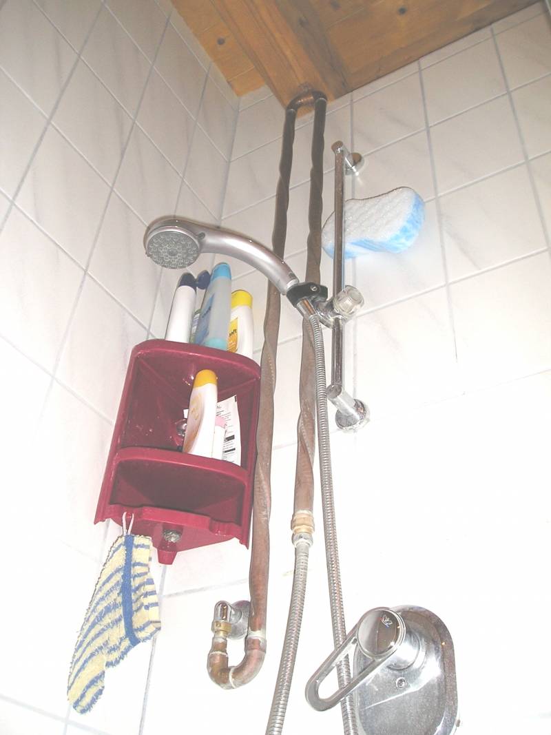

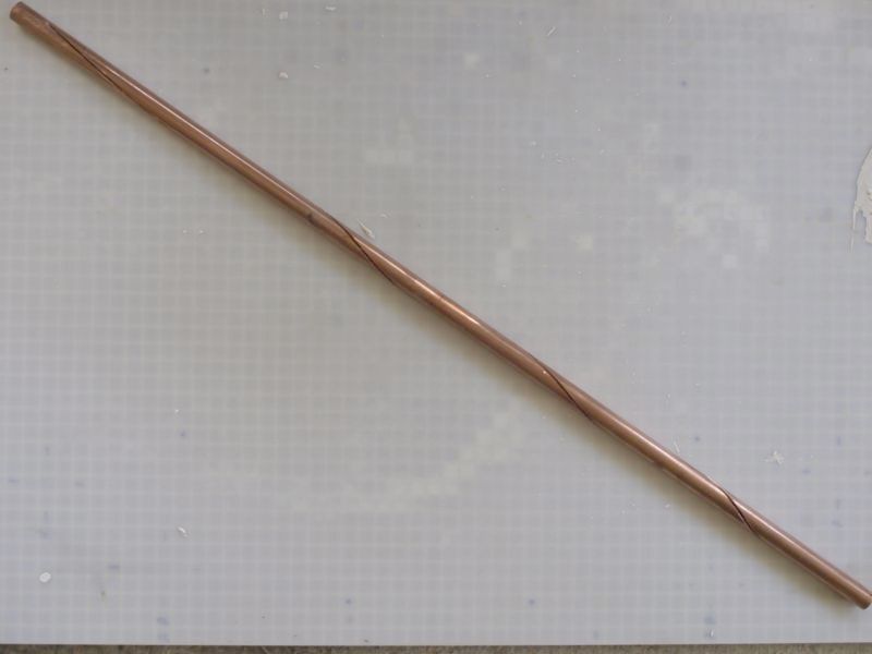

Ето я и нея. Още от вчера е в употреба. :lol:
Като изработка определено е най-добрата. :D
Браво! Наистина доста труд си хвърлил! Значи ето я моята скромна оценка. 1/24:2/25:3/24:4/22: Но все пак по-добре да го оцени и Кадуцеус. За махалото според мен изобщо не е нужно да подбираш спецялно за теб. Аз съм правил измервания и с стария ми мп3 плеар от тия дето се вкарва ААА батерия. От него стърчи връвчица за закачане та си напрвих експеримента дали ще стане. И се въртеше както и другите ми махала, които пак не са някакви спецялни, а са от подръчни матеряли, така че не си въобразявай, че това ти пречи, а се опитай да се отпуснеш и по тренирай. Успех!
