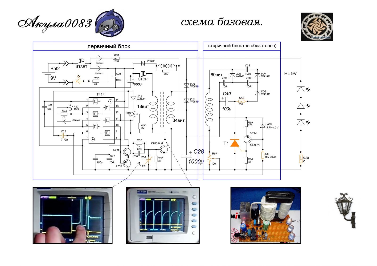

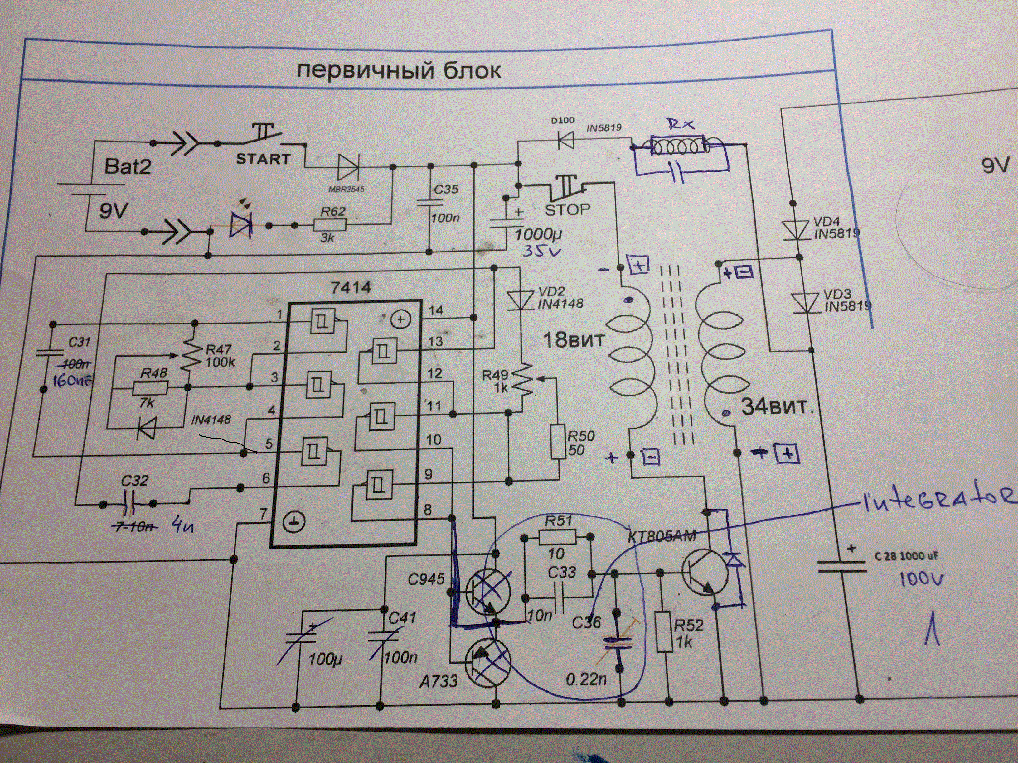

Откъде мога да намеря схемата на Milintron за СЕ?
Благодаря:)
gvg
МненияCOLON 33
Регистриран наCOLON Чет Май 09, 2013 12:45 pm
Мнение от gvg »
Това е базовата схема на Акула със 7414 .Има я на всякъде в нета .

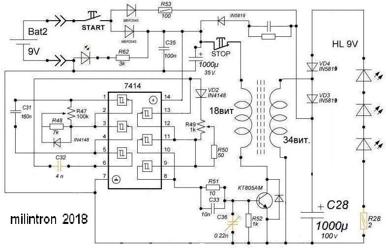

Иван1961
МненияCOLON 19
Регистриран наCOLON Чет Мар 30, 2017 8:57 am
Мнение от Иван1961 »
milintron да каже - това ли е схемата ?
milintron 2018.JPG (63.17 KiB) Прегледано 7377 пъти
Вектор
МненияCOLON 32
Регистриран наCOLON Съб Мар 24, 2018 2:30 pm
Мнение от Вектор »
Тази схема ще работи със скрита батерия, така наречения обратен преобразовател ;)
Няма го ръчага или маховика за да се задействат нещата, само феритните домени не са достатъчни за експлоатация :no:
Така ги виждам нещата без да си играя да лепя грешни схеми.......... :cheers:
