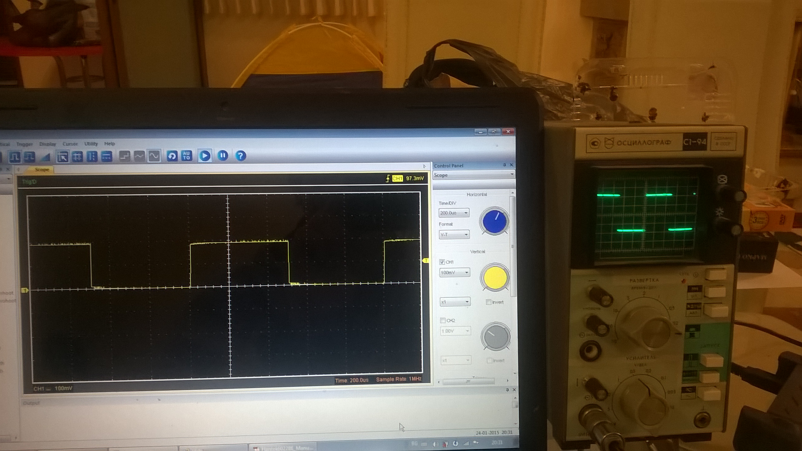

Обещаните снимки.
Това е най доброто което успях да изкарам с цифровия осцилоскоп. Тука сондата е Х10 а напрежението 1В. Ако премина на 0,5В изключва защитата и показва права черта.

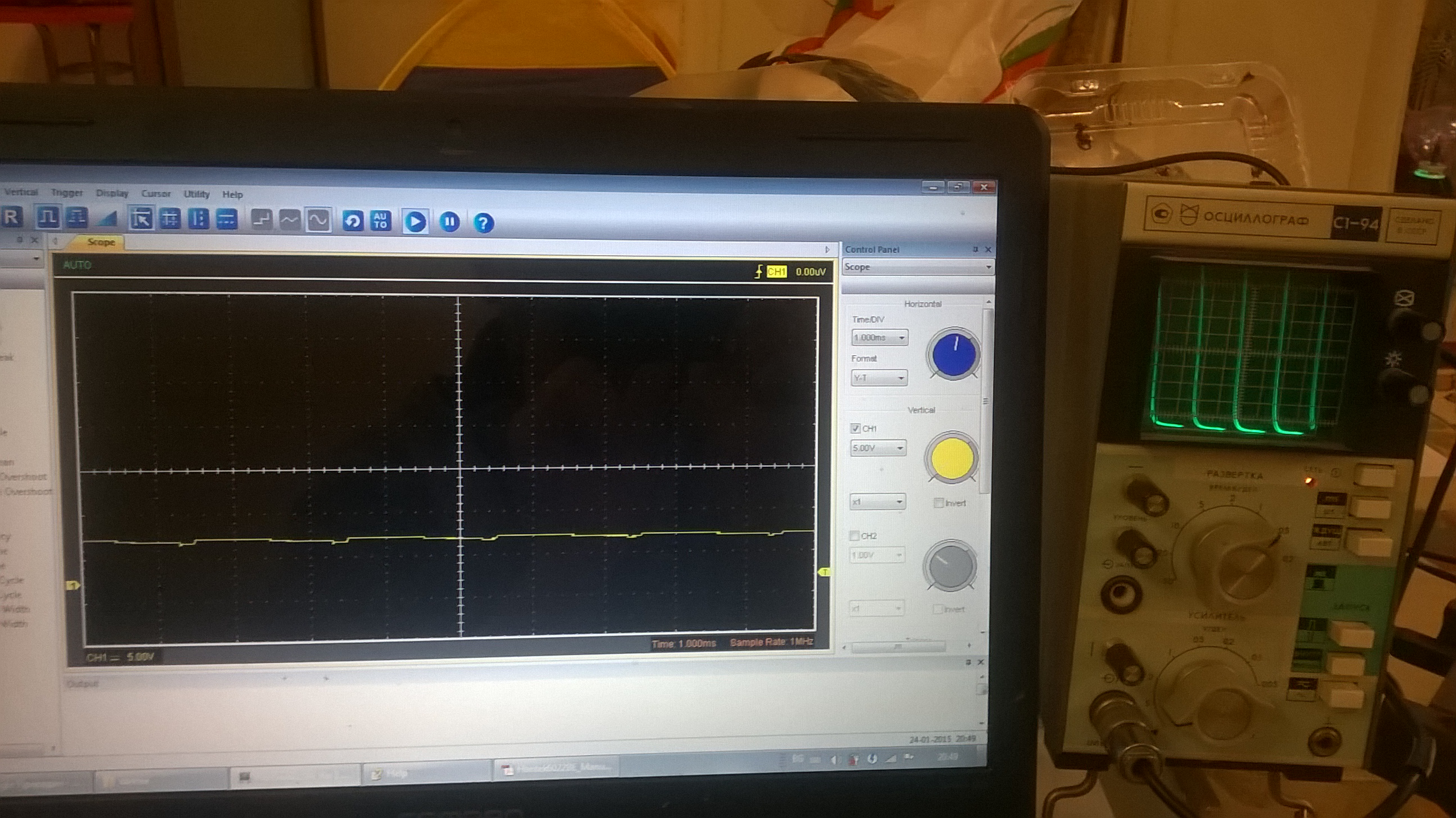

снимка при едни и същи настройки на напрежението и сондите. Мисля че коментара е излишен

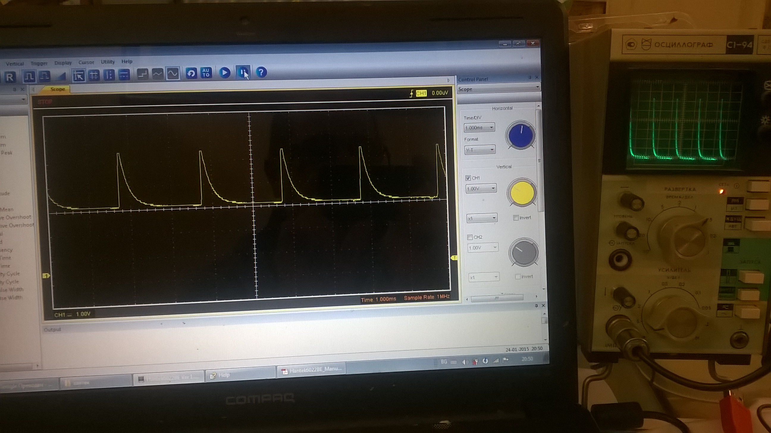

1КХц от цифровия осцилоскоп. Виждат се хармоници които на нормалния ги няма.
