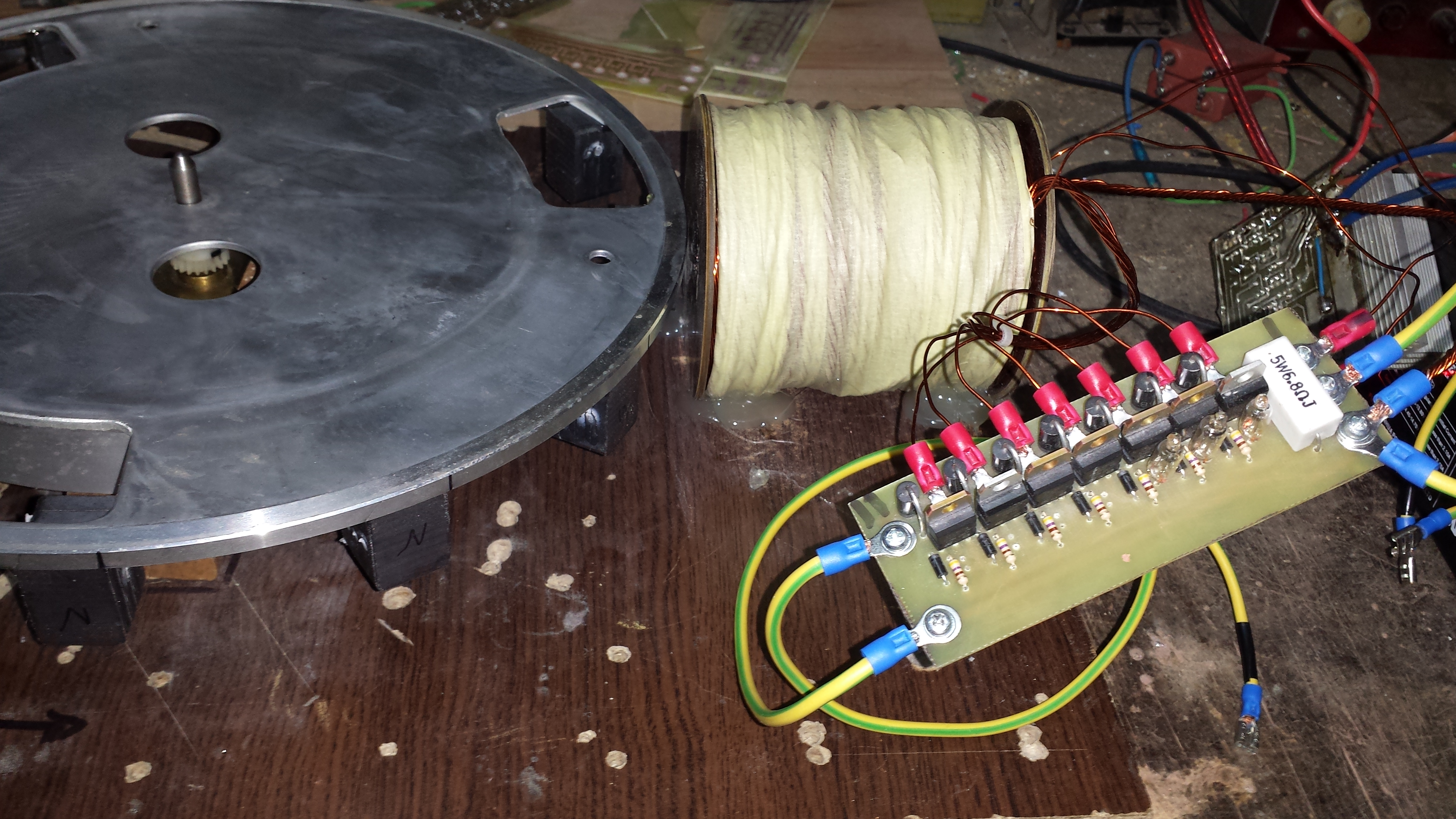

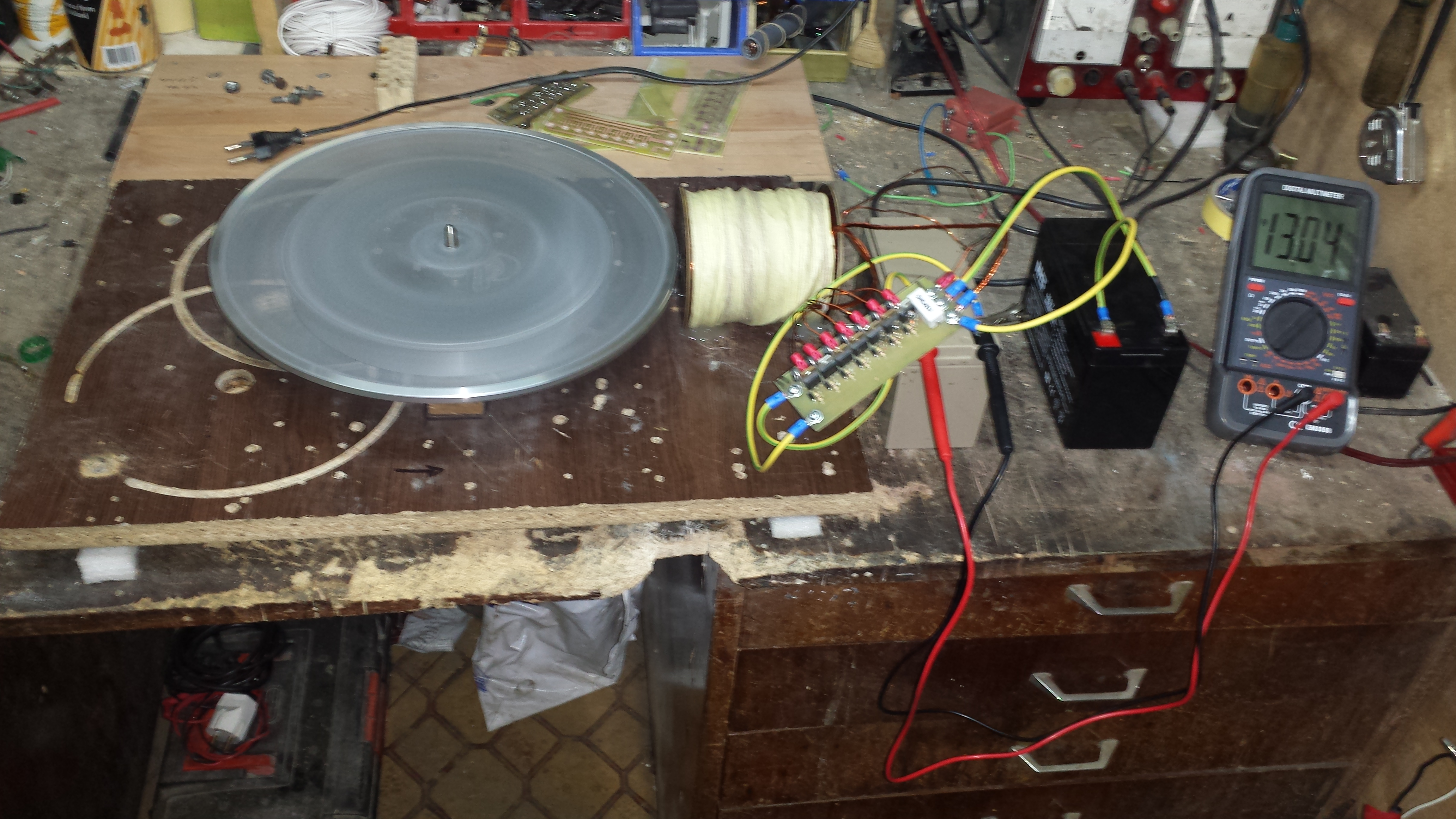

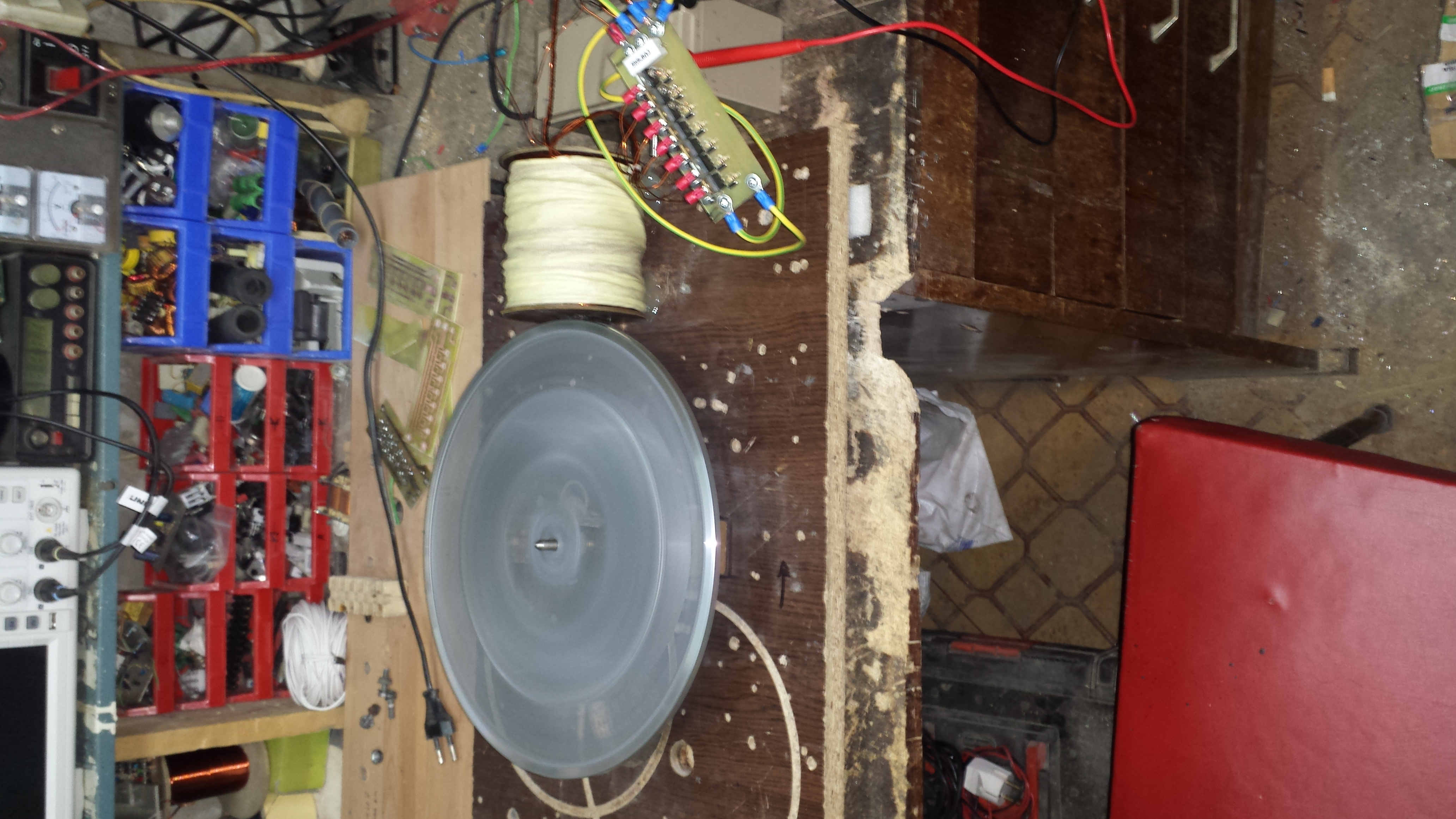

Качвам снимки от генератора, с пренавита бобина точно по инструкциите на Бедини. Все още нямам положителен резултат, не съм го настройвал още, а и има 5 бобини които не съм сложил.
galaxy
МненияCOLON 61
Регистриран наCOLON Пон Яну 19, 2015 5:00 pm
Мнение от galaxy »
Забравих да кажа, че транзисторите не греят изобщо само базовите резистори съвсем леко. Консумацията е около 0,6 А. Съборен акумулатор на около 9 волта в началото тръгва бързо да зарежда и след известно време забавя. Като резултата за сега е, за една нощ 7АЧ изтощена батерия се вдигна до 13,15 (като махна генератора се стабилизира на 12,6 волта) , а зареждащата от 12,75В падна до 11волта.Това е за момента.

Здравей galaxy
Ако диска е от алуминии и бобината е с 700....800 навивки
с променлив резистор вдигни напрежението на базата,като
следиш тока на захранването.Трябва тока да е поне 1А.
Оборотите ще паднат, но ще зарежда по ефективно.
Колко е сечението на проводника?
Покажи импулсите които се виждат на осцилоскопа
или напиши параметрите им.
Още нещо не сваляй батерията под 10в.

Ориентира ли магнитите,както ти казах?
http://www.cy-sensors.com/CY-PD288.pdf
От снимките не мога да преценя къде се намират магнитите.
Магнитите трябва да са съосни със сърцевината на бобината.
