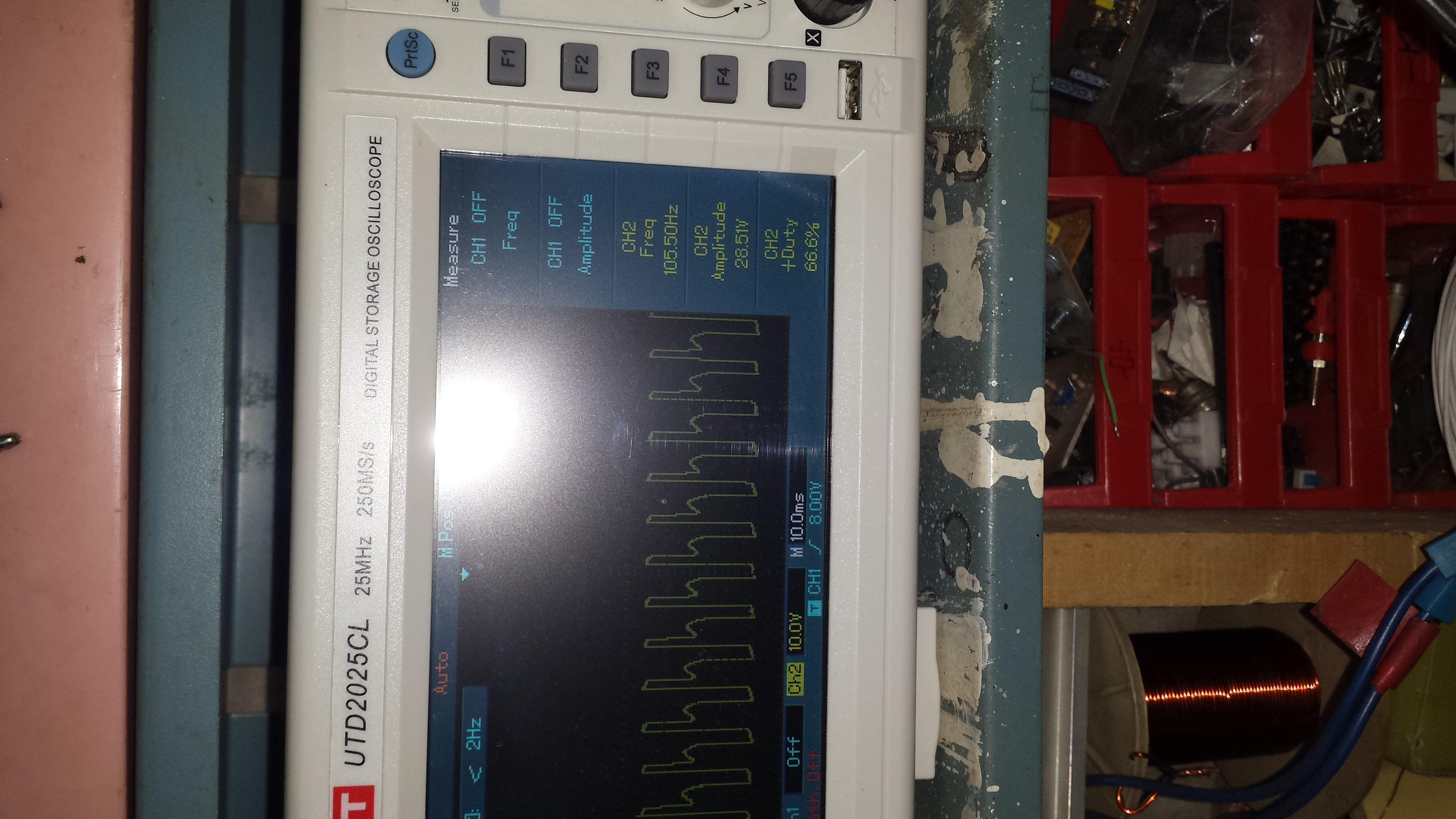

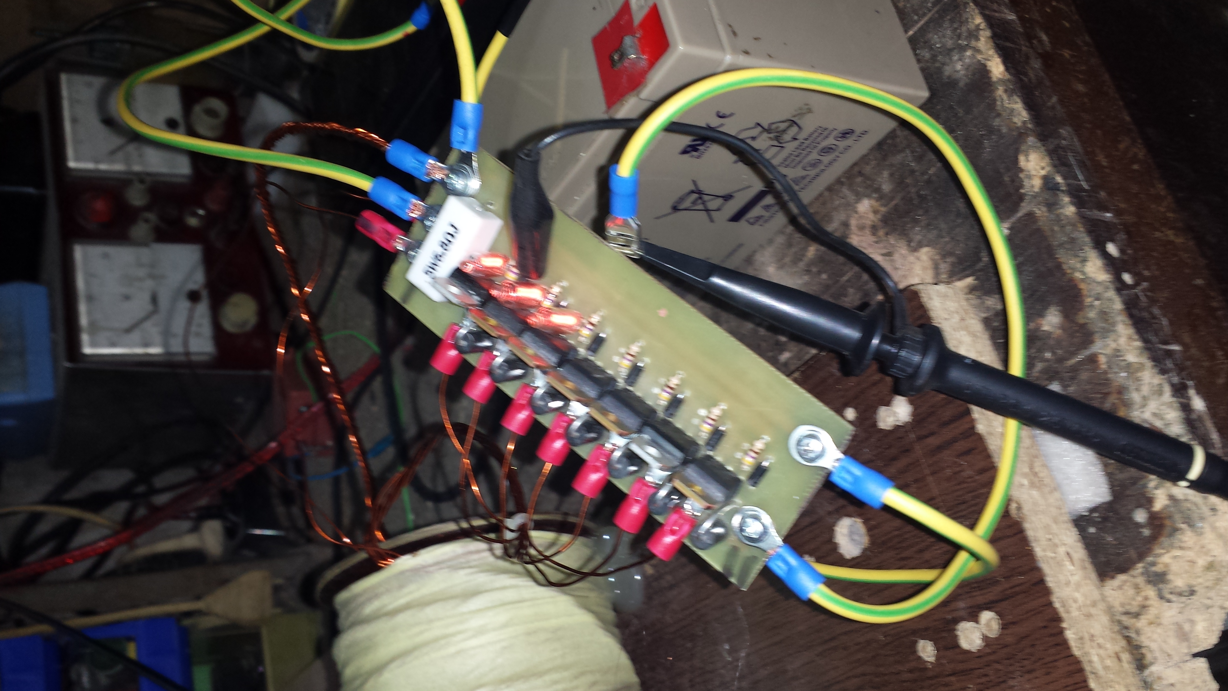

Бобината ми събра 400 навивки с 8х0.8 ПЕТ макарите са 100х100х20 .
За геловите акумулатори не е проблем да се смъкват и до 8 волта - все пак са тягови и това е предвидено. Осцилограмите които качвам са:

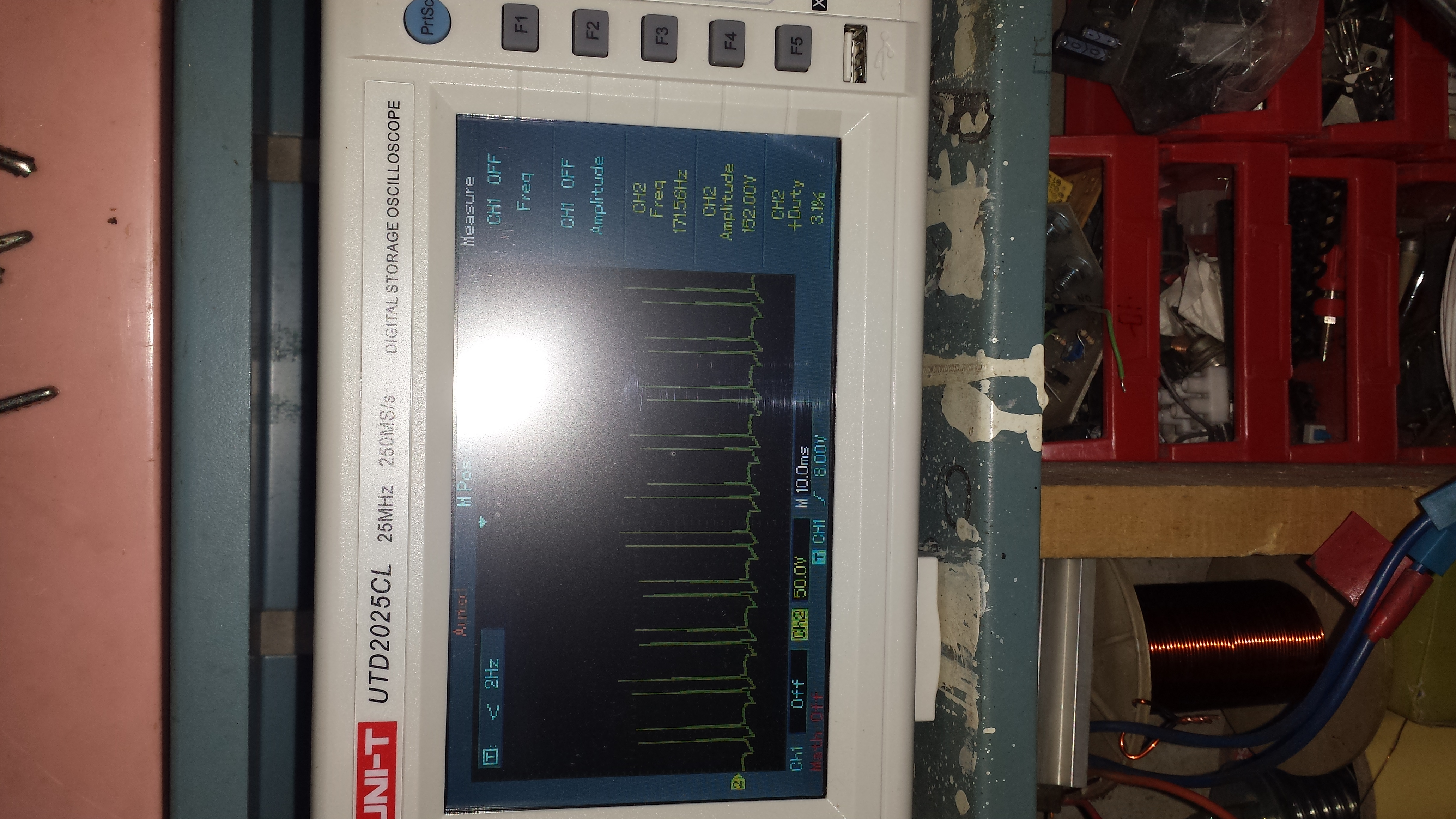

С откачена втора батерия - пиковете са около 150в малко са неравномерни но ще видим от кво е това.
Със закачена втора батерия - вижда се как се филтрират пиковете до около 25 в.
Глимките светят при изключена втора бат.
Със втора батерия
Със втора батерия
Без втора батерия
Без втора батерия

Гого, погледни на последната ми снимка, където се виждат пиковете по 152 волта, пиковете са двойни получава се нещо като ехо. За сравнение може да видиш и сигнала от емитер колектор (28в пик) , където всичко е равномерно и без втори пик???? Това от кво е?

Погледна ли,какво съм ти писал по на горе?
На 19 страница.
Вдигна ли тока на 1 А.
Магнитите,как са разположени спрямо бобината?
Съосни ли са?
За импулсите на изхода.
Мисля,че някои транзистори не се отпушват достатъчно.
Смени мощния резистор с променлив поне 2W за настройка .
