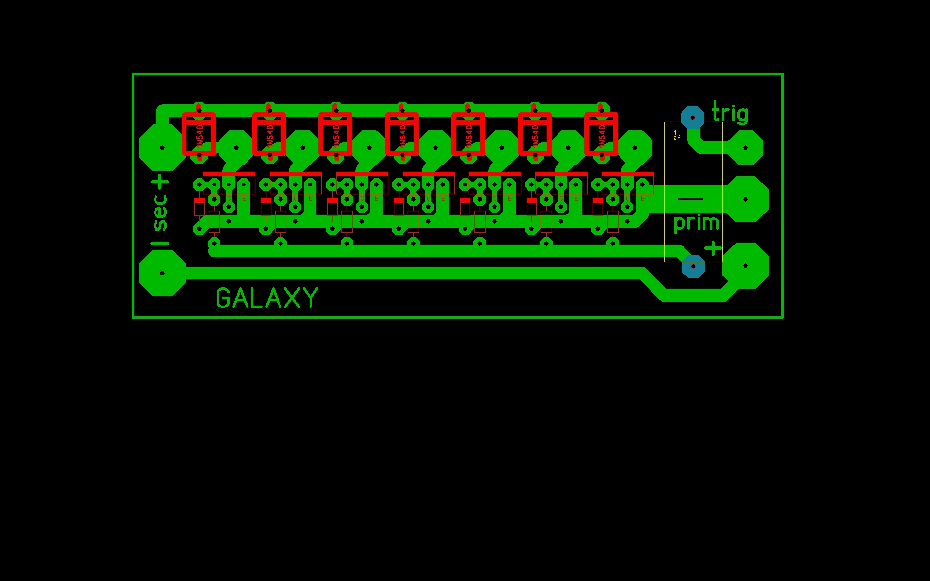

Благодаря. А къде правите платките, да си поръчаме и ние?
Благодаря за схемата Гого.

А защо на схемата го няма потенционетъра от 1кОм? Или R1 tтябва да е потенциометър?
Потенциометъра го няма,защото на платката се запояват
проводниците,които отиват до него.

Ето платката от схемата на Гого, аз ползвам същата схема със 7 транзистора 13007 , диодите са 1n4007 и UF5408, глим лампите не са нарисувани защото нямам символ за такива в програмата, но е предвидено място за такива на платката - колектор емитер на всеки транзистор. Сори че не качвам pcb файла, но настройките на форумния сървър не позволяват качване на файлове с разширение *.lay
