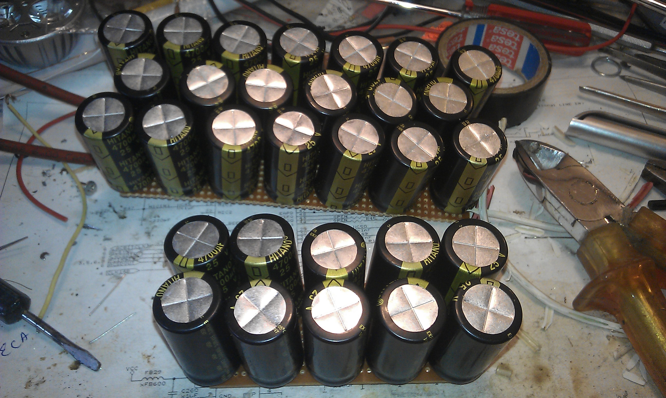

20 бр х 4700 сложих на акумулатора а 10 -те съм приготвил за около бушоните клема 30..
Re: Авто филтър/стабилизатор
Добре изглеждат :)
сериозна бройка :cheers:
аз днеска си викам що да не сложа директно на буксата на късите, да компенсирам малко кабелите - турих по един 4700мф,
при запален двигател на ламбата вече стои на 13,46V , а на акум. са 14,20V( това на дясна лампа) разлика 0,74V пад по кабели и релета сире4 иска си по сериозен кондер....
или през едно реле дебели кабели до акумулатора.

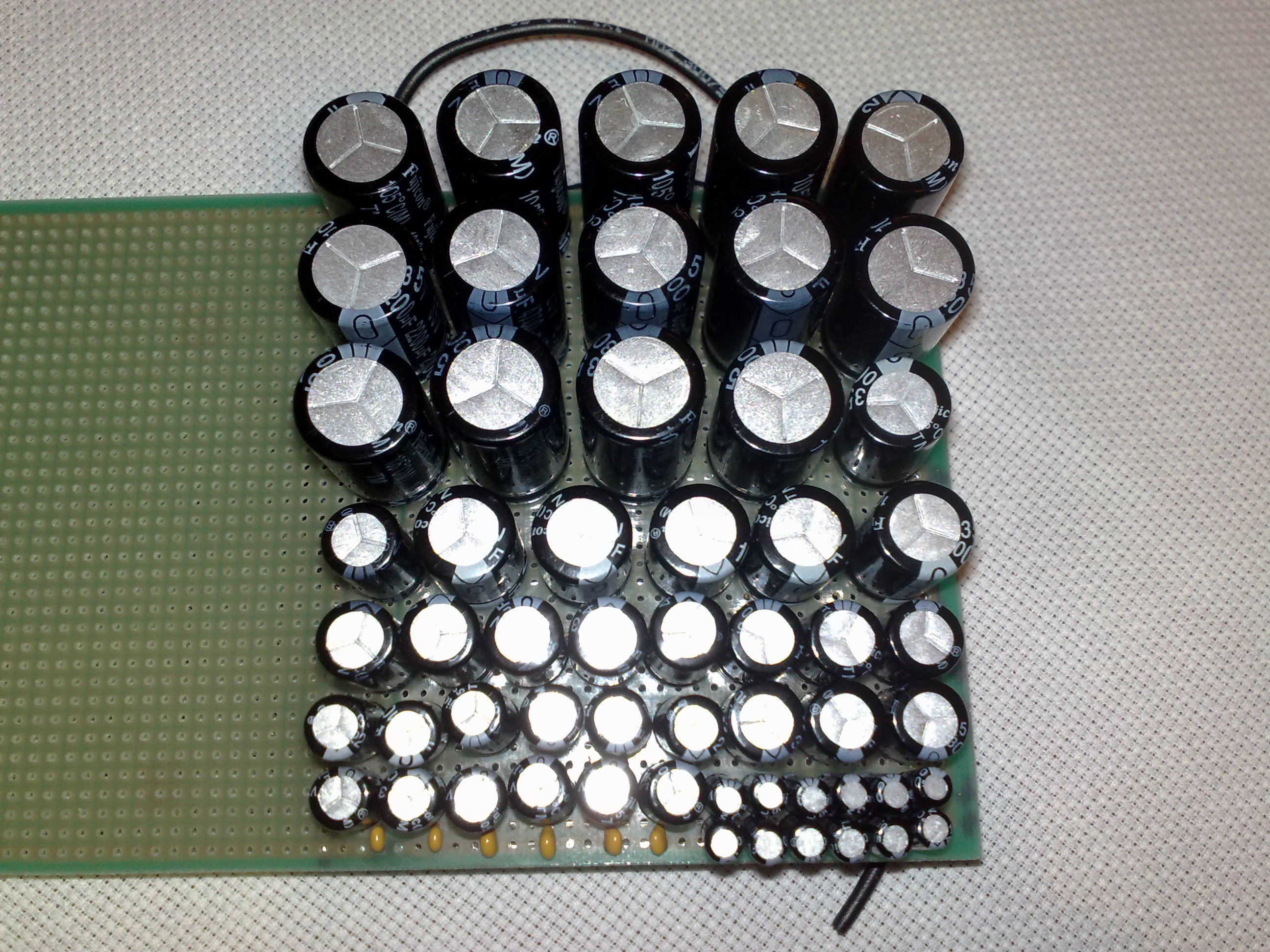

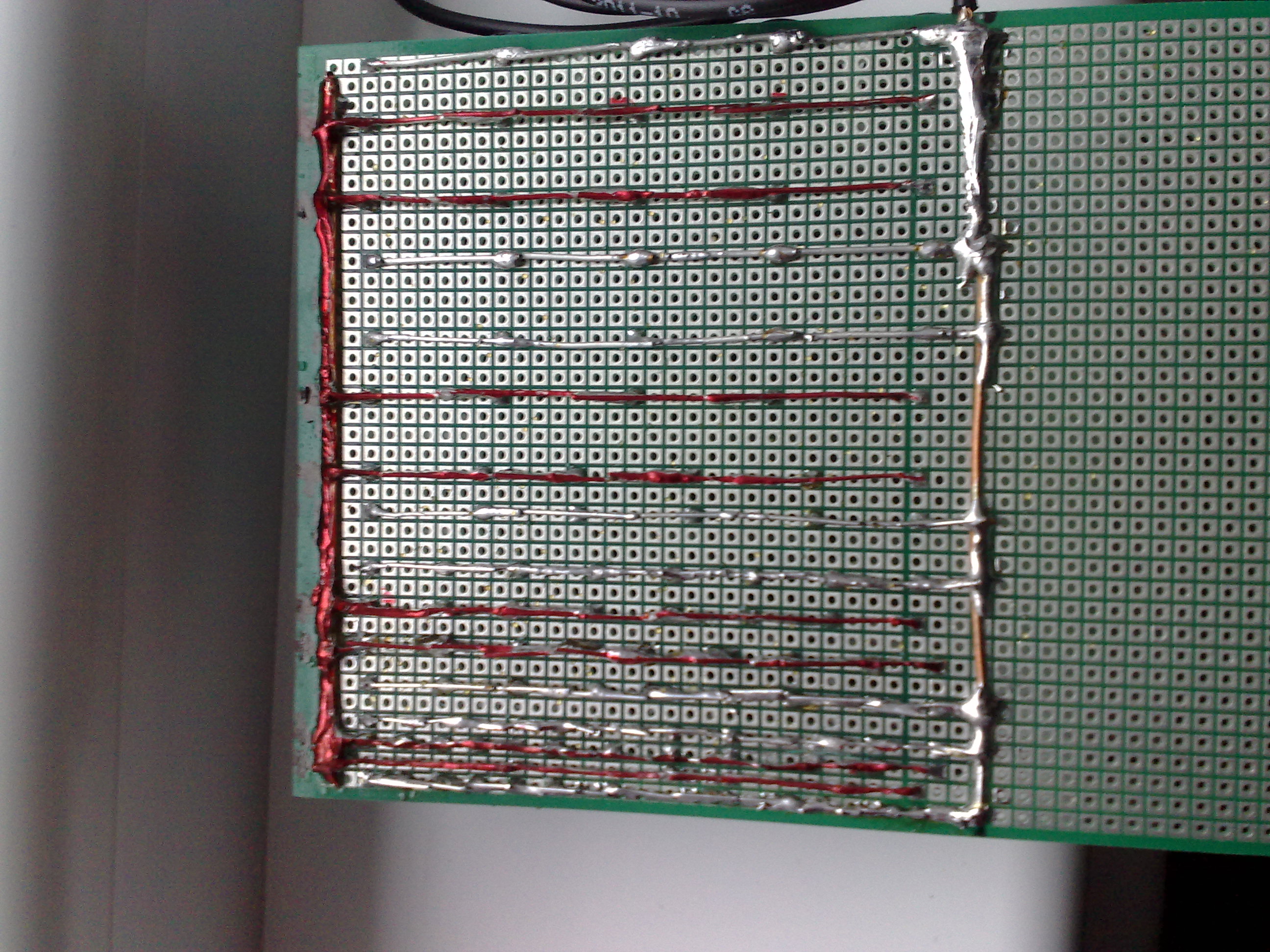

Здравейте, колеги!
Направих този стабилизатор.
Има и 10 А предпазител на плюса.
Още при първата проба и предпазителя изгоря.
Дали пропускам нещо или грешката е в запояването /най-вече ме съмняват двата реда с малките кондензатори, макар че на снимката не се вижда добре/.
Цялата схема е около 50 000 мF.
Кабелите са 1 кв. мм., както се продава предпазителя.
гледам направил си конструкцията , провери за разменени полюси , предпазителя е излишен ако търсиш ефективност, 1 квадрат за свързването е прекалено малко по - скоро ползвай 10-на и възможно по - къси. Дано са читави кондензаторите да държат на температура гледам и на 16в са ...
Ако по някаква причина се окъси платката и е с 10кв кабел какво ше се случи с акумулатора? Да не говорим, че това което ще окъси може да стане като реотан.
