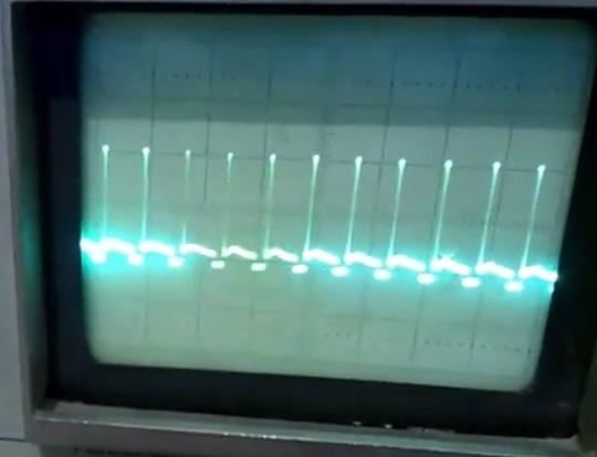

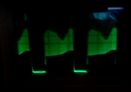

Мнение от apolon »
Това, което забелязвам - високи обороти, високи пикове, висока честота, голяма консумация. Ниски обороти, ниски пикове, ниска честота, ниска консумация. Не съм много сигурен, но мисля, че на ниските обороти, като на втората осцилограма, сякаш е по-бързо зареждането. Не знам, кои са правилните пикове, които се търсят. Тук транзистора е 2N3055. А глимката свети най-ярко, на ниските обороти :surpris:

Мнение от apolon »
Това е ясно, целта е настройка. Като включа батерията за зареждане, импулси не се наблюдават, но товарът се усеща и по звука, напрежението на батерията расте, зарежда се. Чрез потенциометъра, консумацията се мени от 17 милиампера до 50 милиампера. Когато се затормози перката с ръка, консумацията намалява.

Мнение от apolon »
С присъединена зареждаща батерия има импулси на колектора, но след диода към батерията няма. Пак ще питам, какви са Правилните импулси, които търсим?
На втората снимка или не си настроил транзистора или нещо не е на ред. Провери си транзистора, защото при мене цяла седмица се опитвам да го настроя и все не става и не става. Снощи гого вика чек да го проверим и се оказа че единия преход е заминал. Смени го и ся си работи добре.

Мнение от apolon »
Двете осцилограми са при различно положение на потенциометъра, както съм написал по-горе. Искам да разбера правилната настройка на потенциометъра, чрез осцилограма. Сложих един BU2527AX, не е по-различно.
