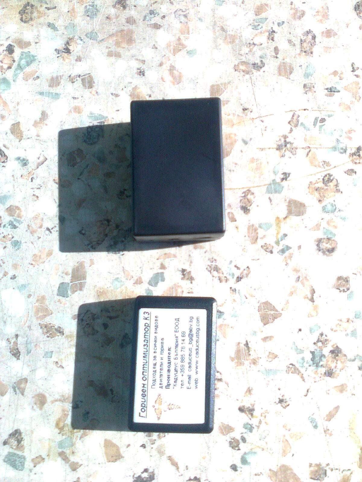

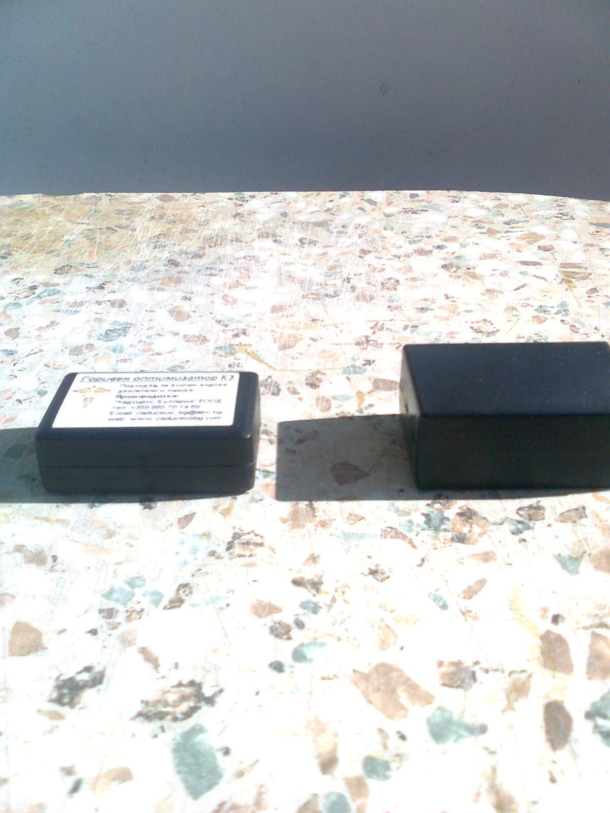

Две снимки на нов прототип на К3 в един доста по-малък корпус - от тези, дето ми ги предложи Шеки /на Неомонтана/. Кабелния канал го оставих заради проблеми със здравината, трудности със крайните капачки и т.н.
Нормалната черна кутия за К3 /до работещата малка с етикета/ е празна, сложих я просто за сравнение. Идеята е малкият корпус да се ползва при много малките двигатели, където няма място във кутията на въздушния филтър за стандартните К3. Вариантът на снимката е и позасилен спрямо нормалния, според мен около два и половина пъти.
Айкроу, моля те когато имаш време да измериш на повърхността до кутията какво е полето, за да засечем резултатите.
