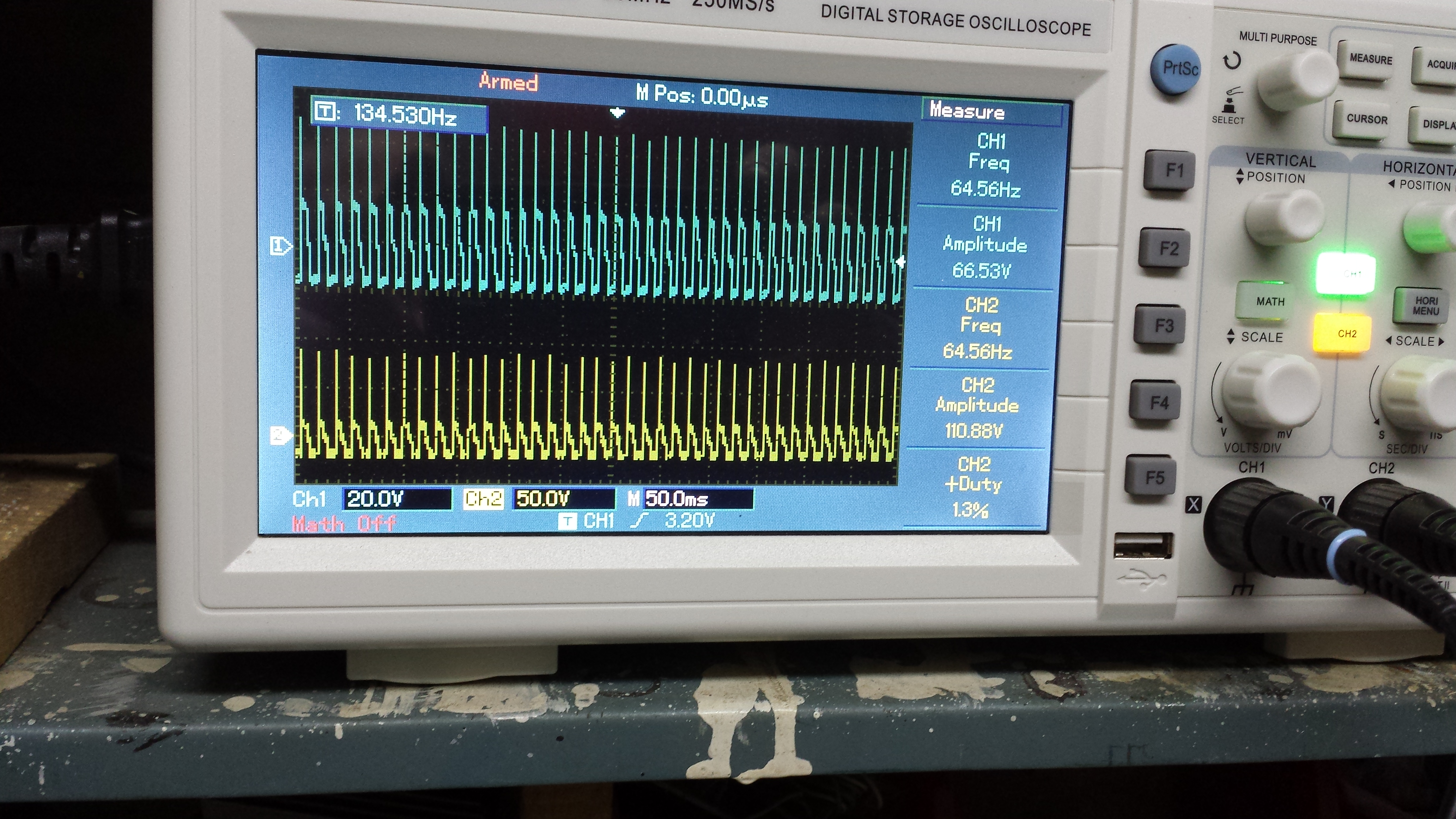

- синя сонда е изход, жълта е колектор
- 20150208_210054_1.jpg (3.33 MiB) Прегледано 5041 пъти

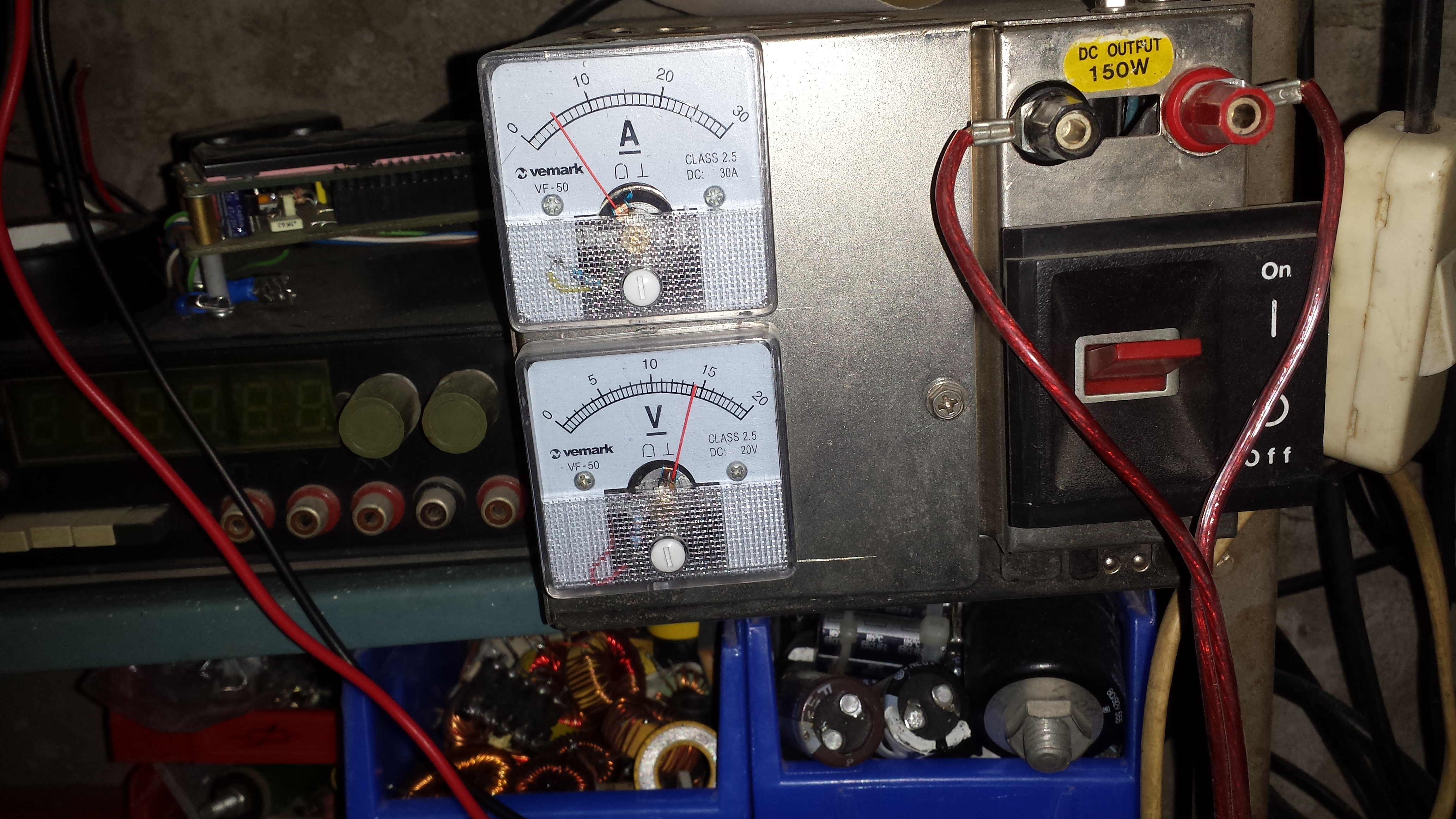

- консумацията на генератора
- 20150208_210114.jpg (3.8 MiB) Прегледано 5041 пъти

Като гледам снимката на осцилоскопа генератора ти работи добре.
Жалко за случилото се при теста,но вече никога не откачай кабел
от зареждаща се батерия дори за миг и това няма да се повтори.
И аз имах подобни случки затова ви предупредих.
