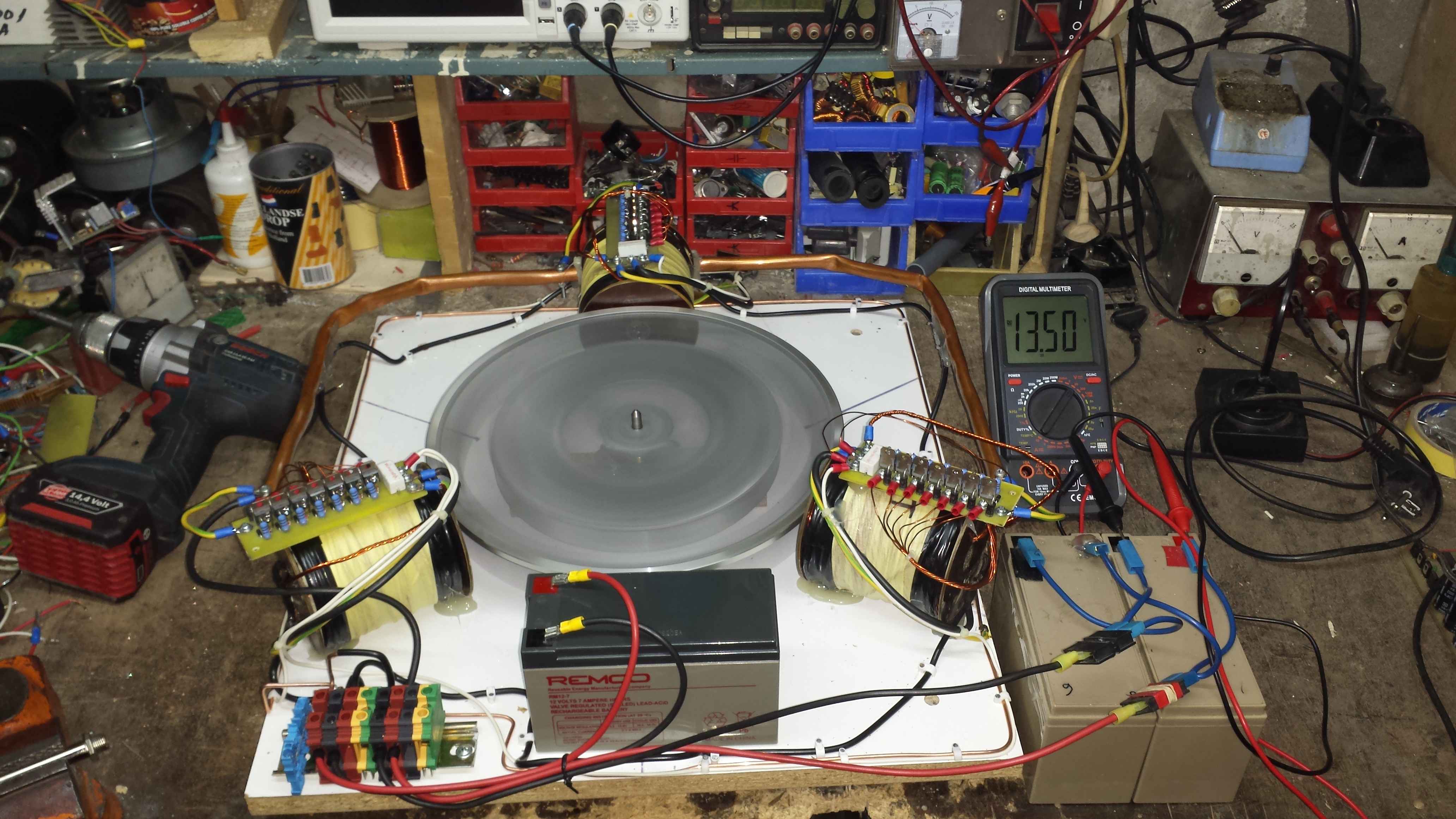

Днес смених изгорелите транзистори и леко модифицирах генератора. Утре слагам 180АЧ .

Генератора е направен добре.Постарал си се и да го подредиш.
Сега за 180Ач батерия ще трябва да смениш кабелите за зареждане
с доста по дебели,за да нямаш загуби.
Трябва да са като за подаване на ток към колата от друга батерия.
Успех и безаварийно....

Да,за това сложих медната тръба ....
Видях и аз ще поставя медна шина.

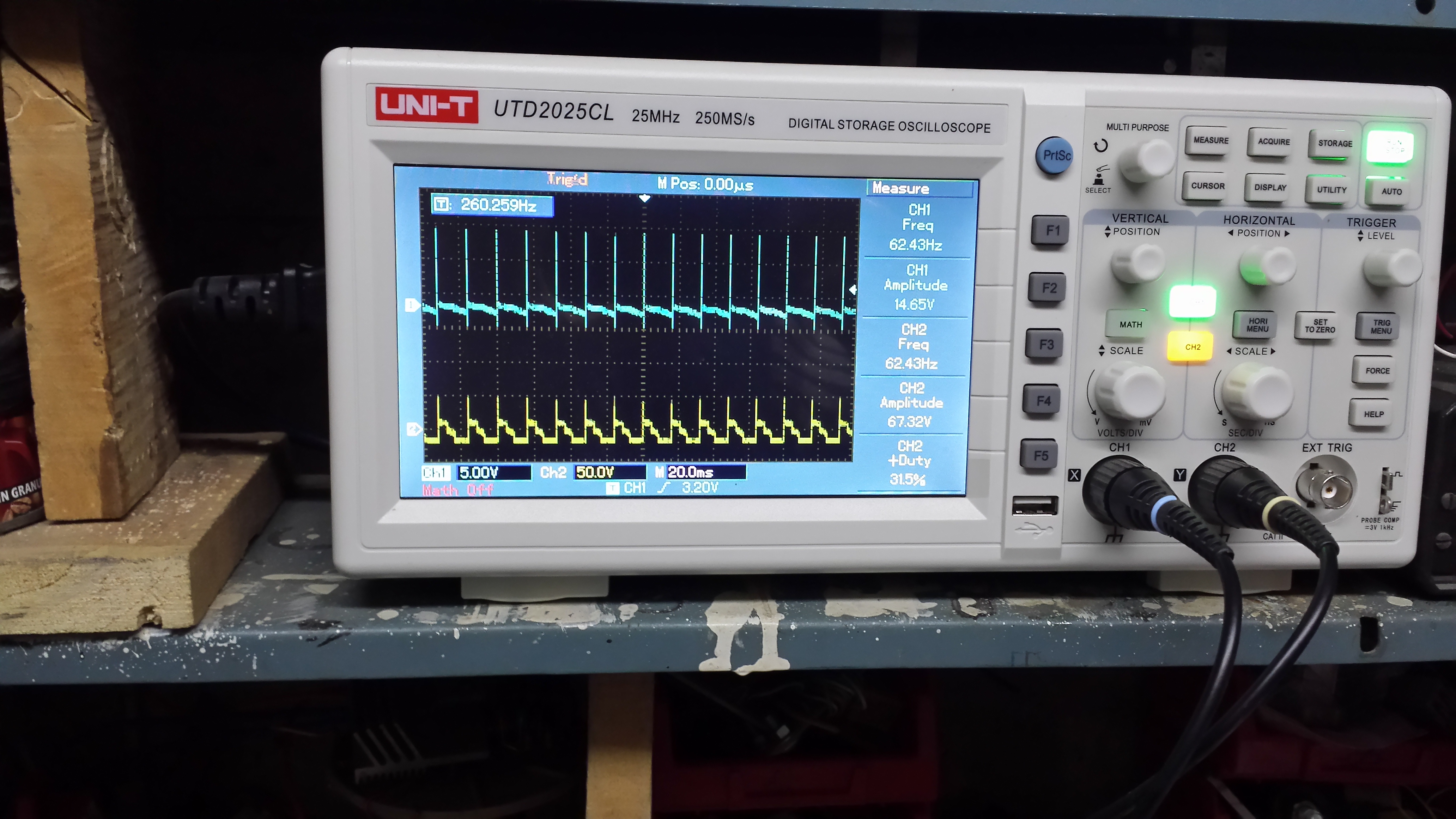

Ето тук се вижда колко е пада в напрежението измерено върху катода на един от изходните диоди (жълта сонда) и непосредствено върху клемите на акумулатора (синя сонда). Кабелите са 4 квадрата.

Това,което показваш на снимката при включена 180Ач батерия ли е?
Лампите с какъв интензитет светят?
Гого, все още не съм включвал 180ач, това което се вижда е при 14 ач. А лампите изобщо не светят ако визираш глим лампите.
