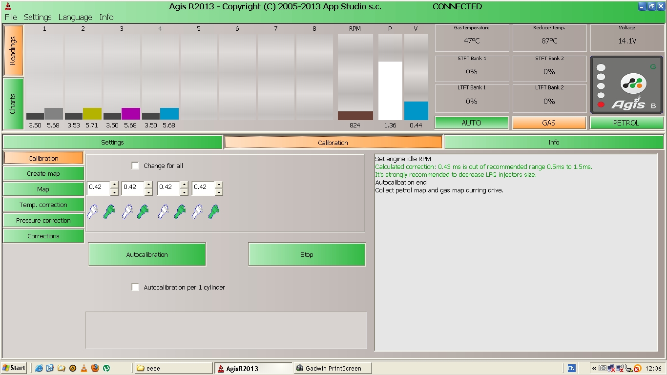

Здравейте, днес си поиграх малко с настройките на газта, направи ми впечатление че паднаха времената на автокалибрация на инжекторите когато натиснах автокалибрация.
Времената бяха 0,74 след което станаха 0,42.
Въпросът ми е - това време къде се добавя- над времето на бенз. инжектор ли?
АГУ -то е "agis M210" , инжекторите са "baracuda"( http://www.lpgshop.co.uk/lpg-barracuda- ... tors-rail/ )

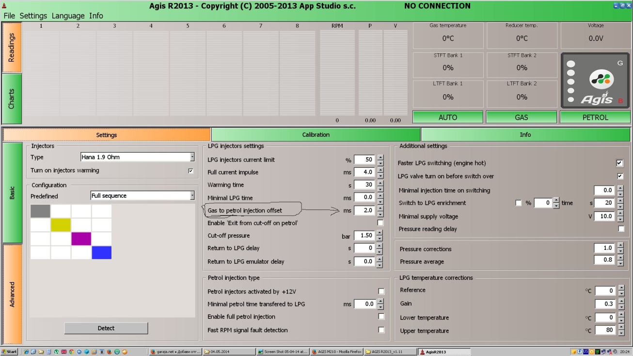

A това време - заграденото на 2-та снимката, то сумира ли се с автокалибрацията?

Програмчето ти препоръчва да намалиш размера на дюзите. По принцип ръчната настройка е по-прецизна от автоматичната, казвам го чисто информативно само. Най-малкото защото автоматичната се извършва на място и симулацията с натоварването на мотора не е същата като, когато се движи по пътя колата.
Иначе това 0.42 не зная какво се явява. На последната картинка това с времената на бензиновите и газовите инжектори се явяват корекциите от газовия компир може би? Най-добре разгледай усер-мануала на инжекциона си. Би трябвало да има такъв.

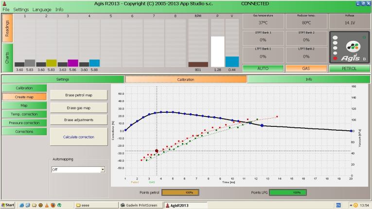

Кривите(точките) се събират в движение, после компа си изчисли корекцията- вертикалната линия(синята), после аз си я дооправих както на мен ми харесва вървежа- затова и толкова точки на нея.
Опитвам се да разбера някои тънки моменти. инжекторите са на 1,8мм, налягането на 1,3 бара.

Автокалибрацията я правиш и после пооправяш тук там, до като не се скапе вървежа. Според мен заводските настройки на бензин или газ се правят по обогатени за да се пази мотора, най вече от прегряване и детонации, но може да се намали малко и да остане безопасно. Относно налягането на изпарителя. Ако го намалиш от изпарителя ще се дигнат времената на инжекторите, така че това е пряко отговорно за тях.

на втората снимка, където съм оградил, се дава колко над бенз. време да е газ.време(2 милсек.- е стандартно като вкл програмата) това как се задава?
а самата автокалибрация като число( в случая 0,42мс) къде в сметките се добавя, или то е само да укаже с колко газ.време да е над бенз. ?
това време бая се промени при първоначално пускане на системата беше 1,5мс, явно се разработи испарителя и инжекторите, дано разхода тръгне надолу :cheers:

Най добре виж в описанието. По различна е от моята ГИ. Ако искаш ми прати програмата да я разгледам.
