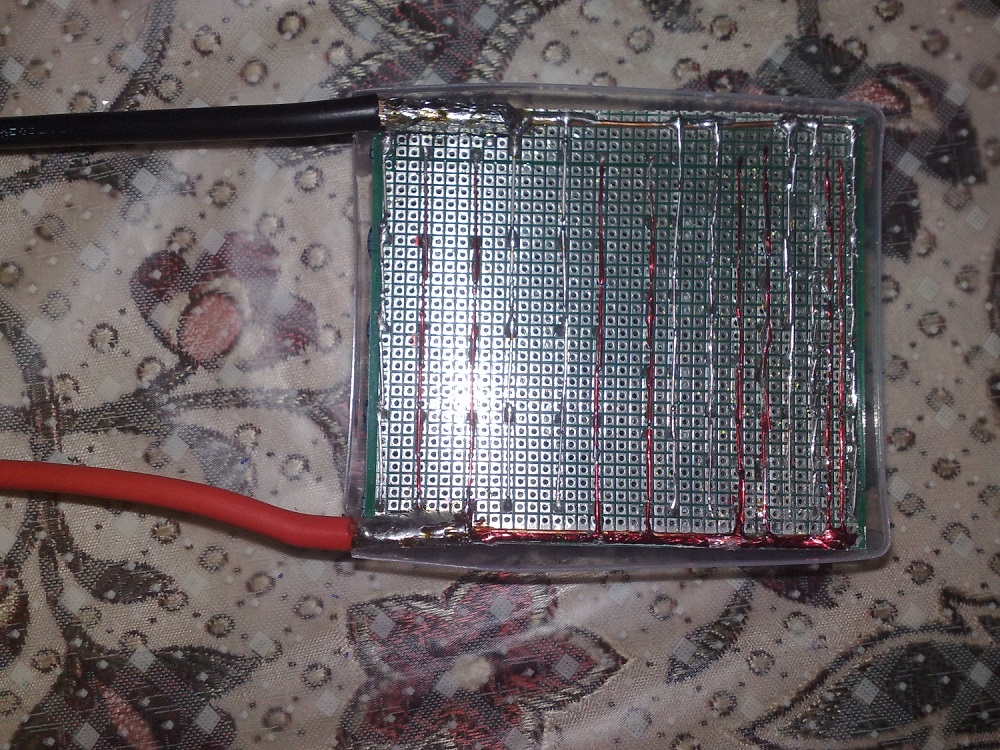

Ето я и снимката...
Re: Авто филтър/стабилизатор
:hola:
Запоих 10 кв. мм. кабел върху платката. :tongue:
Много грубо стана, не съм особено доволен. :hush:
Няколко кондензатора станаха горещи отгоре, дано да не съм ги повредил... :doh:

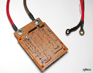

Бих препоръчал монтажа от втората снимка, макар че не зная какви загуби ще има в тези болтове и гайки.
Гнездото за предпазител, май няма да издържи дълго време, успях да го огледам отвътре... :phil_24:

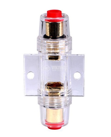

Като искаш предпазител ползвай този корпус https://vikiwat.com/gnezdo-za-predpazit ... mt115.html

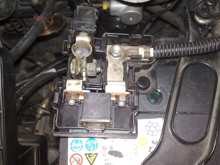

Прилагам снимка на плюса на акумулатора.
Има 2 кабела-първия мисля, че отива към генератора, втория към консуматорите.
Преди втория има предпазител 80 А.

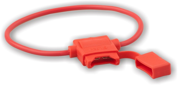

На моите модули сложих държачи за предпазители директно на платката ето от този тип http://store.comet.bg/Catalogue/Product/18018/, но ги бях планирал още в самото начало и се получи добре.
Всеки сам си решава, но лично аз не бих рискувал с тази схема без обезопасяване... :no:

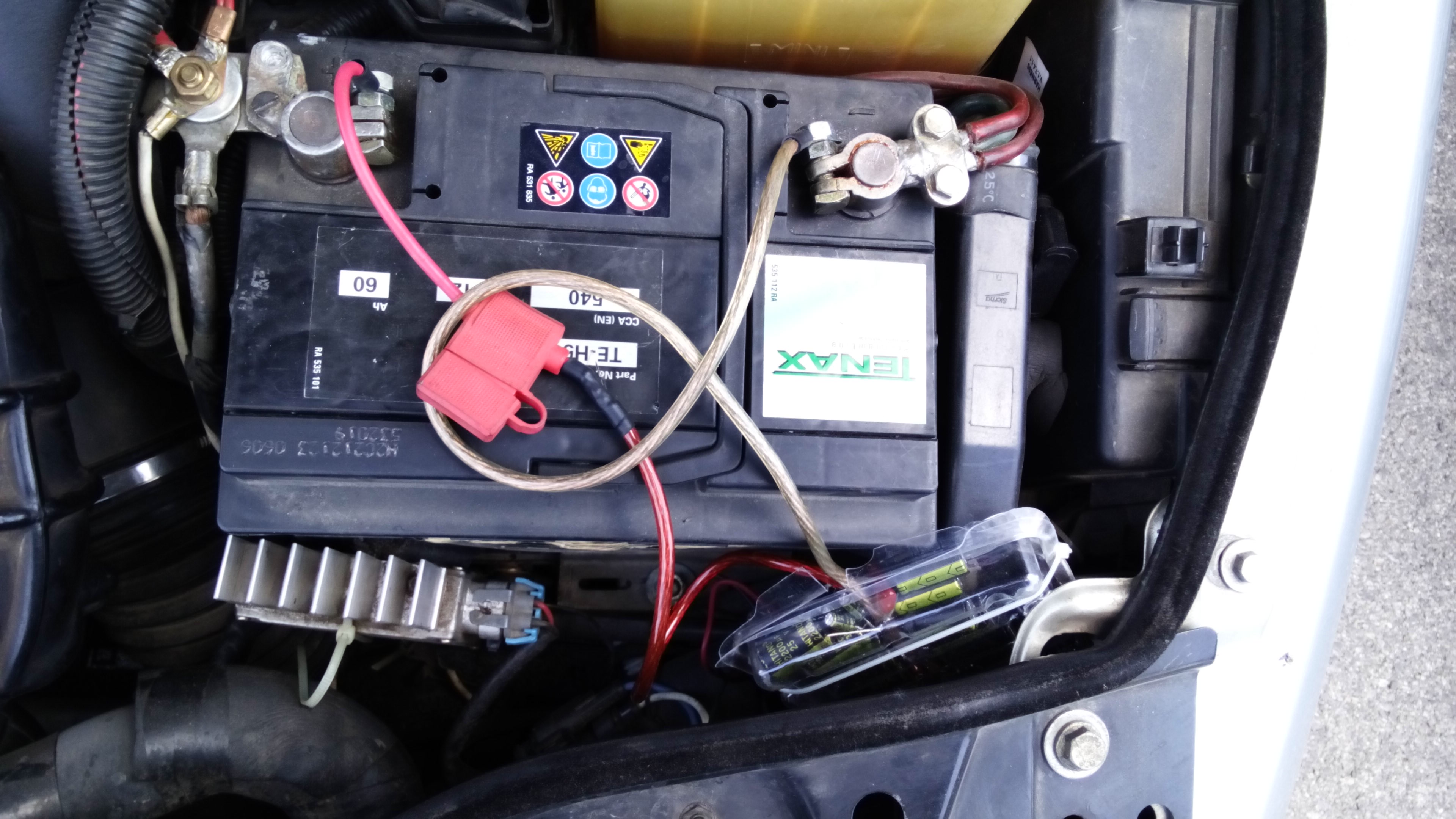

Купих МТ 115. :)
Леко е огромен на фона на всичко около двигателя... :wonky:
Продава се с 60 А, успях да сменя бушона с 30 А.
Продавача, каза да не очаквам чудеса от схемата, но е по-добре да я има все пак.
Да чудеса не могат да се очакват, но затова аз съм си направил и група кондензатори която да сложа на проводника захранващ контактния ключ, в момента имам ДЛР модул за който прави импулсна модулация за светлините и вкарва доста смущения дори съм ги усещал в говорителите от цд-то по време на регулиране... пък и според колегите пречат за доброти оргонизиране на двигателя.
