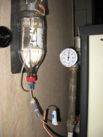

Настана времето да ви постна снимки от моето елементарно устройство за обработка на обикновена вода, която изпарявам, прекарвам през железни стружки и като гореща пара принудително вкарвам в плазмата на най-нормален огън в печка с водна риза на твърдо гориво.
В няколко поста ще ви предоставя цялото изкуство.

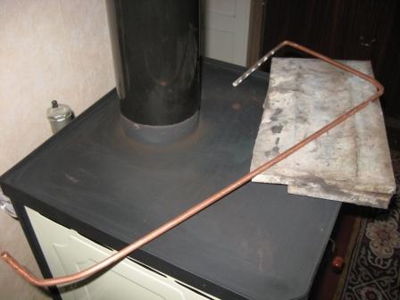

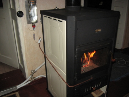

В този първи пост ви показвам съставните части и готовия краен вариант.
Re: Независимо отопление

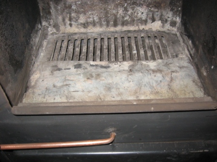

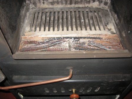

Както виждате от снимките на настоящия пост, съм махнал тухлата от печката, която стои между скарата и вратата.
Шишето с капкомера, просто не се нуждае от коментар.

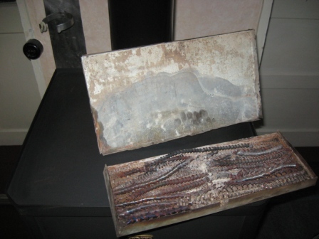

Ако сте обърнали внимание, капака на кутията е по-широк от долната част със стружките, защото трябва да ляга около сантиметър върху цялата повърхност на скарата, за да се избегне задръстването с пепел и заради по-доброто навлизане на парите на водата непосредствено по жарта.

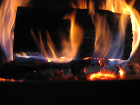

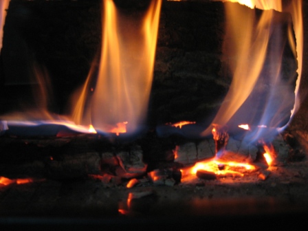

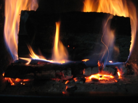

В резултат се получава такъв пламък. В основата пламъкът е небесно син или лилаво син. Често, когато цепеницата е почти изгоряла, или в първите няколко минути от слагането на нова такава, пламъкът е почти напълно син с почти напълно липсващи жълти и червеникави отенъци.
Системата работи почти винаги на напълно затворена клапа за регулиране отвора към кюнеца /виж първата снимка от първия пост/ и е по-добре в по-студено време. При външни температури на въздуха водата под -5 гр. Ц. има много по-добра тяга и при едно и също количество дърва, в сравнение с по-топлото време навън, температурата на водата в системата често достига и надминава 80 градуса, заради което се налага да затварям и отворите за въздуха на чекмеджето за пепелта. За сметка на това пък вкарвам повече вода.
Нормално е на секунда да се пускат по около две капки вода през капкомера. Когато е повече от две капки на секунда и температурата не е достигнала 60 гр., има реална опасност водата да не може да се изпари и да потече в чекмеджето за пепелта и даже надолу.
Предимството? Ами много просто. За достигането на 70 градуса температура на водата в системата вече година не ползвам въглища, чистя по-малко пепел, поддържам в стаите температура 22-25 градуса, ходя си по къс ръкав, дървата горят по-продължително, пламъкът е плътен и устойчив, въпреки бавното и не екстремно горене, и няма тенденция да загасва.

Всякаква ламарина става, но... Тъй като имаме нагряване, ама яко е е нагряването, имаме повишена корозия на метала на кутията, т.е. използваме точно този момент, повишеното окисление на метала на стружките, заради каталитичното действие на високата температура, при което се отнема кислород от водните пари, но пък то се получава и при самата кутия. Затова е за предпочитане неръждавейка. Аз използвах обикновена поцинкована, но след време ще трябва да правя нова кутия. Долната част от кутията може да се изработи от по-тънка ламарина, даже и 0,5 мм, но горната да е поне 0,8, щото като се нагрее започват едни изкривявания, не е за приказване. Желателно е на горната част на кутията да се направи частично оребряване, било то със зек апарат, или с някакво яко желязо да й се направят някакви ръбове, за да не се криви от температурата.
Втория въпрос... Бях го написал в единия пост, но не си внимавал! ;) Първоначално бях направил горната кутия почти по размера на долната и тя въобще не покриваше скарата. Задръстваше се с пепел и жар и водните пари трудно си намираха път до жарта, трудно се почистваше от пепелта преди всяко палене, ефекта на насищане на жарта и плазмата на огъня беше слаб и т.н. неприятности. След това изработих по-широк капак, който в момента покрива скарата и отворите на ребрата й по цялата й дължина около сантиметър. В резултат, имаме непрекъснато снабдяване на жарта с водни пари, отпадна нуждата да се чисти пепел, непрекъснато снабдяване на огъня с пари.
Третия въпрос... При по-голяма камина, хм... Ами работи според размерите на тухлата. И ако искаш да пускаш повече вода, имай в предвид, че част от нея ако не успее да се изпари, може да протече надолу, както на мен ми се получи два пъти поради това, че кантовете не съм ги запоявал, а само са допрени и водата, ако се събере в повече и не успее да се изпари тръгва да тече надолу. Внимателно с количеството вода, което се пуска! Важна подробност! Кантовете на долната кутия не могат да се запоят с обикновен калай или някаква друга подобна спойка, затова най-добре да се ползва тел апарат.

Четвърти, непоискан, въпрос... :lol: Използвах медна тръба 8мм, на която, в часта, която влиза в кутията, направихме 4мм дупки от двете й страни. Обаче, тъй като водата ни е доста варовита, се налага минимум на седмица да почиствам отворите на тръбата с кибритена клечка. 4мм са големи, но въпреки това се запушват.
Пети въпрос, пак непоискан... :lol: :lol: :lol: Желателно е да се използват стружки от черно желязо, не алуминиеви, не неръждавейка, а бронз съвсем не. Иначе няма да се получи нищо. А ако не можеш да се снабдиш със стружки, отиваш в една железария, купуваш за два лева един метър пилешка непоцинкована мрежа, режеш една дължина, нагъваш я на хармоника от поне пет-шест пласта, ако не и 10 пласта, смачкваш я добре на питка и я поставяш под и над тръбата. Желателно е да изпълниш цялото пространство на кутията със стружки или мрежа. Ако мрежата е покрита със слой масло, използваш една гъбичка със препарат за измиване на съдове и махаш маслото. В първия вариант на катализатора, който направих миналата зима по първия руски образец сложих пилешка мрежа, която докато ръждяса напълно и спря да действа, минаха цели два месеца.
