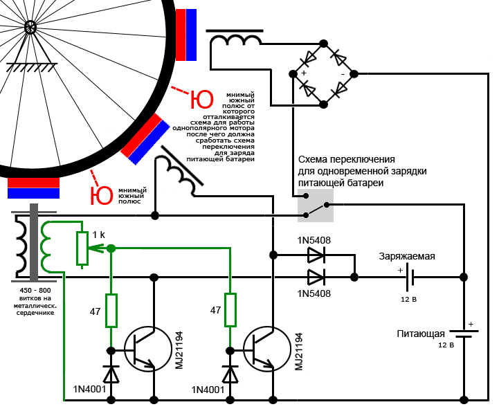

Генератора на galaxy вече работи с една бобина.
За да работи смених резисторите на базата на транзисторите с
47ома и измих платката от флюса който остава след спойките
на елементите.
Когато на базата резисторите бяха 100 ома транзисторите работеха
като компаратор (ключ).Включва на определено ниво и не може да
се регулира за да се настрой.
Флюса който беше по платката прехвърляше от колектора към базата
и затова се самовъзбуждаше и имитираше работа.
Ето ви схемата за да видите за кои резистори ви пиша.
- bedini 1.gif (31.25 KiB) Прегледано 6606 пъти
