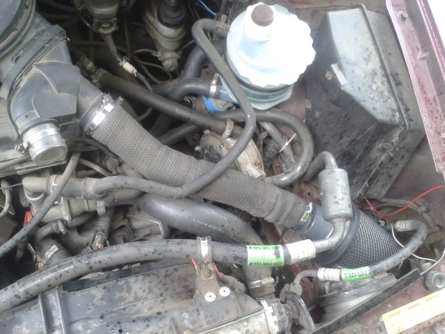

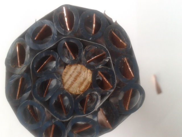

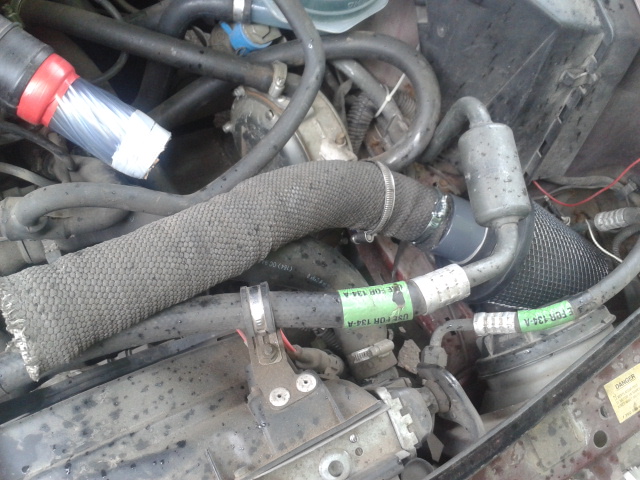

Пластините ще бъдат от медна ламарина, усукани както на водоактивиращата система с първообраз на Кадуцеус и турбонатора, правен от него през 2012 (има го в "мазето"). Добавям външен "спортен" филтър на колата поради невъзможност да се постави след нормалния филтър. До утре би трябвало да довърша всичко и да го монтирам.
Re: Турбонатори
Днес завърших турбонатора,наложи се да направя втори, и го изпробвах на колата. За съжаление се появи проблем -някакво тресене откъм ауспуха на празен ход и обороти близки до него и прекратих "експеримента". За изминати двайсетина километра ефекта беше следният: -на газ-влошаване, и то сериозно; на бензин- малко по-тиха работа,по скоро-приглушена и нормална,може би малко по-висока мощност. При отвор на въздуховода 5см в диаметър (площ 20см2) при мен се получи от 19 тръбички по 6мм диаметър полезна площ около 5см2, т.е. въздуха влиза с 1/4 от предишния си обем. Явно трябва да се използват много тънкостенни тръбички; малкият обем въздух е причина за лошата работа на газ с обикновена газова уредба без допълнителен реглаж.
