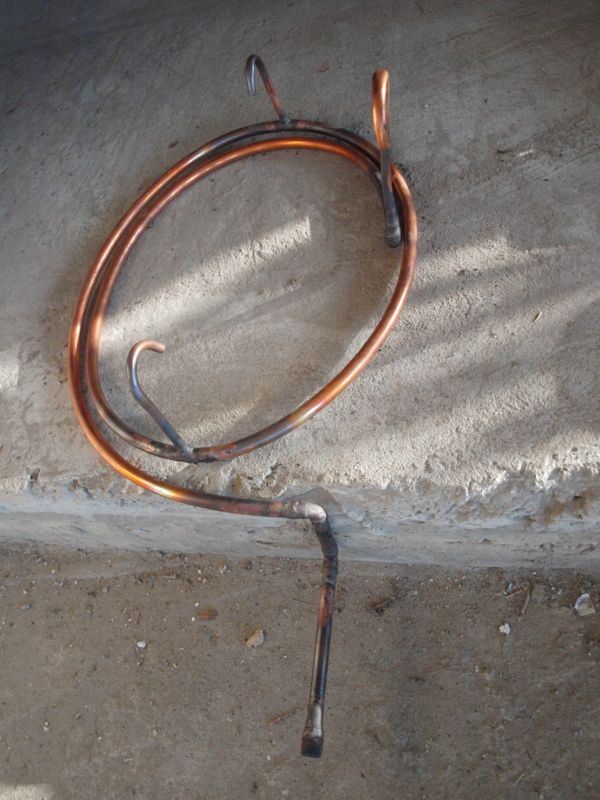

Направих новото допълнение към системата за камината :lol:
Естествено, като започнах да го правя, идеята се промени коренно.
Ето я:

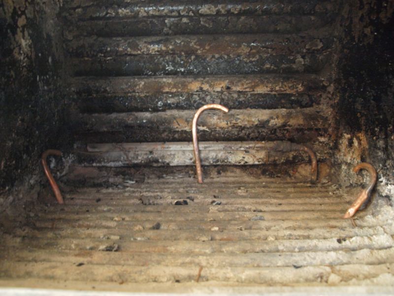

А я поставих в камината така:
Трите "стръчки" са от новата система. В дъното се вижда преди направеното, за което вече казах.
Принципа е температурата от горенето сама да изпарява водата от тръбите, а новата вода си постъпва от скачен съд извън камината.
"Спиралата" съм я вързал плътно под тръбите на основата на камината.

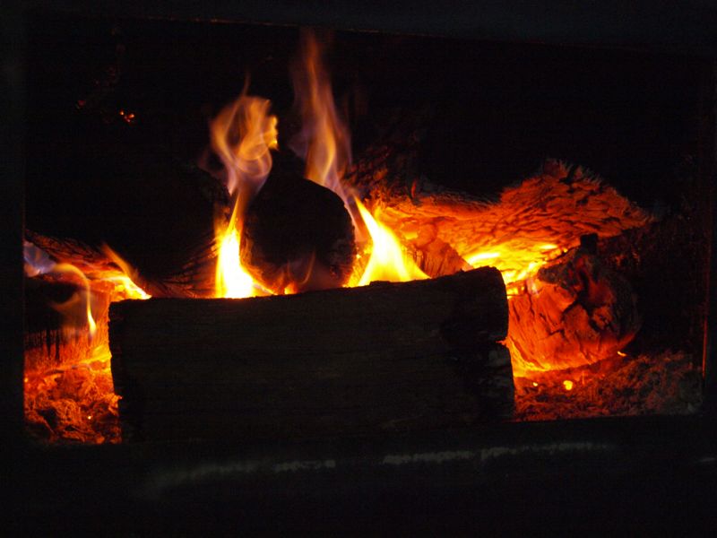

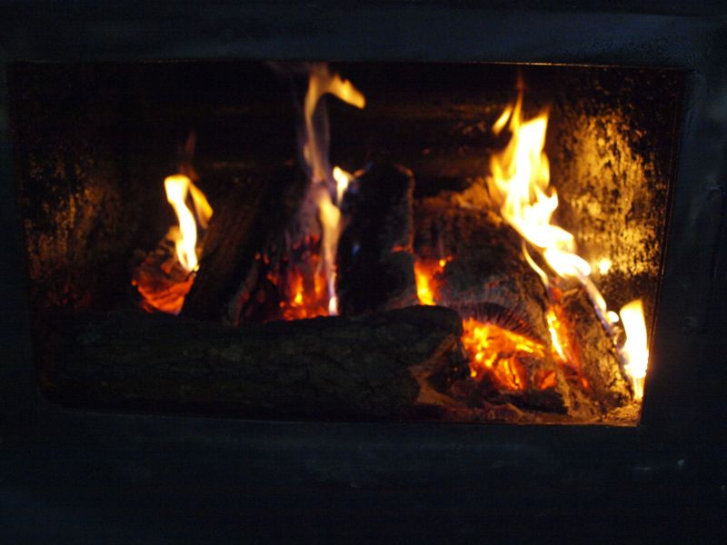

Това е снимка от онзи ден, за да мога да сравнявам.

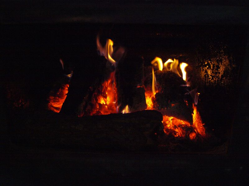

Това е снимка от преди малко:
Апарата по някаква причина не желае да хване синия пламък на днешната.
Иначе всички дърва горят и то в синьо. Най-силно в лявата страна на снимката. ...А пък се вижда само жълто - оранжевия. :(
Така че - ще трябва да ми се доверите :lol:
С данните - толкова. Сега съм аз наред :lol:
Хора, това нещо ме хвърли в музиката!!! :lol:
Тези дърва на снимката горят вече повече от два часа! И има да горят още не знам колко!!!
Температурата ми е над нормалната досега, а не мога да отворя чекмеджето, за да влиза въздух оттам (с него си регулирах горенето). Като го отворя и в камината става страшно! :lol:
Клапата на комина е отворена точно колкото и на снимката от преди.
Така че .... - ами - супер!!! :lol:

Браво! Не знам какъв ти е апарата, но повечето по обикновени има ено бутонче с ена ръчичка в кръгче, дано разбра за какво говоря :lol: и натискаш го ще ти се появи на дисплея същия знак и снимаш без светкавица. Експонацията ще продължи малко повече и трябва да снимаш с стабилна ръка. Така би трябвало да се види. Интересно мие да се приложи системата и на пелетна горелка да видидм какво ще стане. :)

Филипе,
Убиец!!! :lol: :D :lol: :D
Снимал си със светкавица и затова не ти се вижда синкаво-виолетовия пламък. Пробвай да снимаш с изключена светкавица, както си правил предишната снимка.
На последната ти снимка ясно се забелязва как газовете се възпламеняват в пространството над ядрото на жарта, т.е. имаш вече по-пълно изгаряне на газовете.
С колко градуса над нормалното се вдигна температурата и колко достига в крайна сметка? Пробвай с напълно затворена клапа, какво ще стане!
И моят познат от града ни е направил подобно нещо като твоето, но... е изработил нещата от железни тръби, в единия край на които е запоил дюза от двигател на трактор. При него водната пара вдига налягане поради малкия отвор на дюзата и човек има чувството, че в камината гори газова горелка, звукът е същия. И тъй като, поради образуваното високо налягане, парата започва да връща водата по тръбата, той е сложил и един противовъзвратен клапан.
С какво направи заварките? Имаш ли в предвид, че температурата може и да надмине 500 градуса? Дано не ти е варовита водата! ;)
Мислил ли си за вариант да увеличиш броя на късите тръбички, нещата са на принципа, колкото повече, толкова по-добре, може би десетина ще са добър вариант? Или пък, още по добър вариант, самата скара, която поддържа жарта и дървата, да е куха, водата да е в нея и да е с много отвори за водата.
В момента, като гледаш хубавото, мислиш ли по въпроса как да горим само чиста водичка, без дърва, без течни горива, без газ и тям подобни придобитъци на циливилизацията? Аз нямам работещи идеи в момента. Приказвах с един приятел, електротехник, как може да се възпламени водата с високо напрежение, както го правят братята руснаци, но се оказа, че в печката трябва да вкараме електрожен и консумацията на ток, и износването на електродите ще са невъзможни за плащане, един климатик би вършил по-добра работа от гледна точка на ефективността, а идеята е да се топлим безплатно. Кадуцеусе, изкажи се по този въпрос!

Без светкавица е бе хора :lol:
За съжаление апарата ми от "умните" и ...........................
А дима от комина е чудесийка :D
Като пара е и изчезва на няма и два метра от комина :D

Ами пробвай от различни ъгли и с повече или по малко светлина.
Re: Независимо отопление
Довечера пак ще снимам.
Първата снимка е на тъмно. Тъкмо базата за сравнение ще е точна.
Ще си поиграя на ръчните режими на настройка, за да хвана каквото трябва.

Тепърва ще доработваме, Айкроу :D
smsi-h написаCOLONС какво направи заварките? Имаш ли в предвид, че температурата може и да надмине 500 градуса? Дано не ти е варовита водата!
Това е минат път :lol:
Първата система, която се вижда на заден план в камината няма проблем повече от месец :D
Заварките са си моите заварки - същите като на тръбите за водата, които правя, със същия допълнителен материал. Не са мръднали, а през това време съм давал на няколко пъти здраво мъгъл на камината :lol:

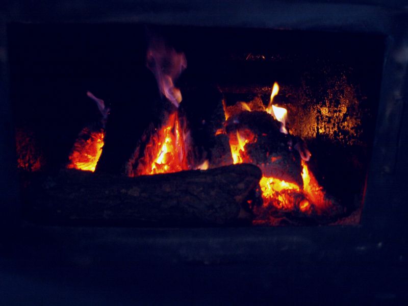

Ето и снимките. И още са със същите дърва! :D
Тук лееко се вижда синьото на места : )

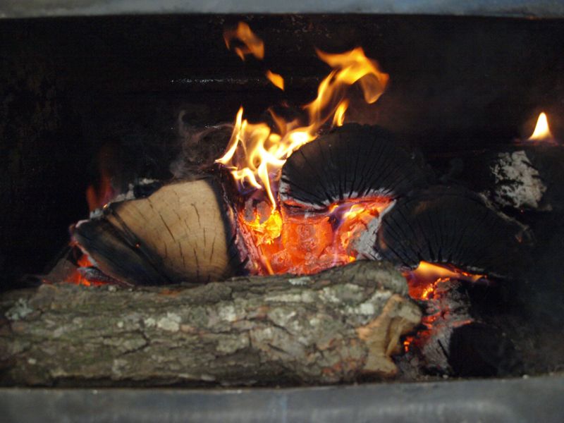

Гори си ей така - леко и спокойно и в същото време ми държи постоянно температура на водата близка до 50:
...и е със същите дърва, както вече казах, ама държа да потретя :lol:
А на тази снимка си поиграх с цветовете върху снимката, защото така и не можах да изкарам истинския цвят и да се вижда отгоре на всичкото. На нея горе-долу докарах цвета. Той е синкаво - лилав и е по-скоро като общо сияние, където се вижда.
Променена снимка, за да покажа приблизително цвета, който се вижда
