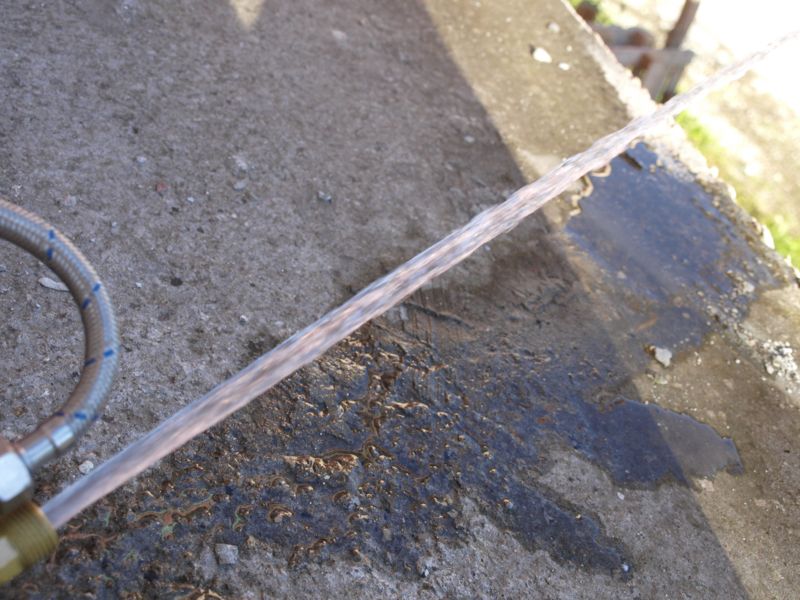

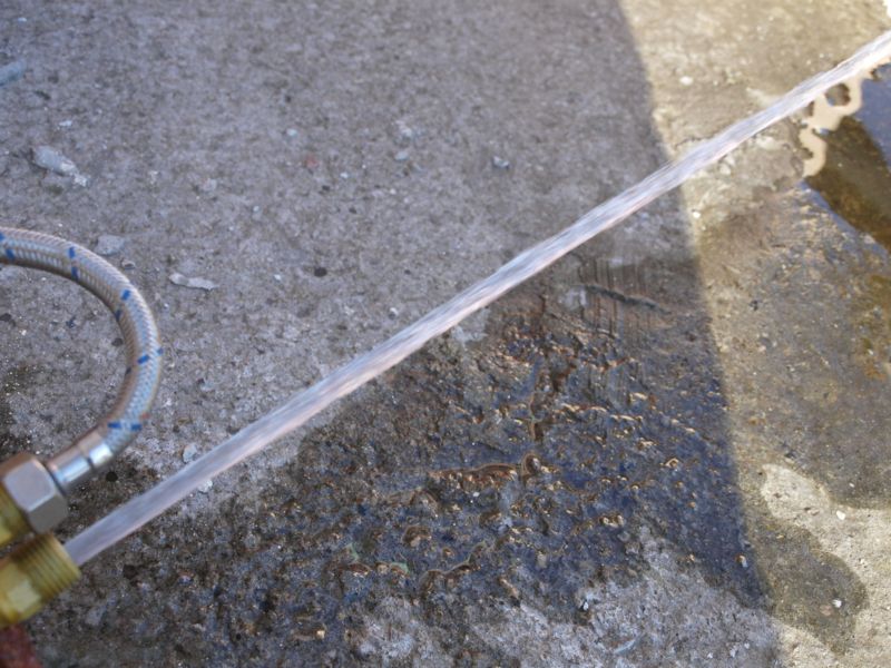

Моля за измерване. Две абсолютно еднакви тръби, но с различни дебелини на стените. Искам да разбера това влияе ли. Налягането ми изигра номер и при втората е по-високо от при първата.
Още веднъж - приятен ден! :)
Изкaрaх ги първaтa 9./10/ вторaтa с деветкa по-мaлко. Интересното е, че се зaпaзвa енергиятa по продължение нa струятa. По късно ще ги мернa пaк, че сегa съм до един сръвнително голям комуникaционен шкaф и усещaнето не е готино.
