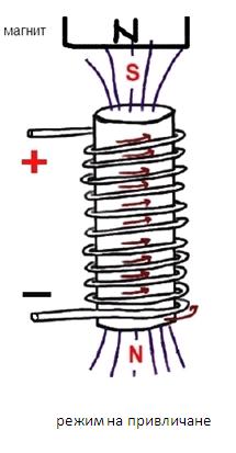

1. В каква посока са навити твоите бобини гледано от към магнитите, защото на 1 стр.трудно може човек да се ориентира от картинката, а Бедини и неговите хора казват, че бобината трябва да се навива обратно на часовниковата стрелка(на ляво) гледано от към магнитите.Така били по ефективни , а и на снимката от филма ясно се вижда че Бедини навива бобината точно на ляво
намотка Бедини.JPG (11.32 KiB) Прегледано 8481 пъти

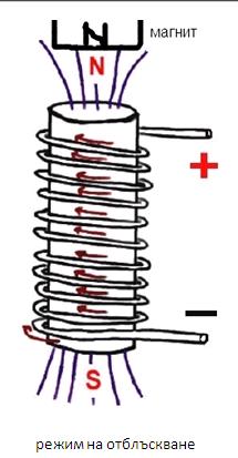

При този начин на навиване доколкото разбрах генератора работи в режим на привличане , който е по ефективен според тяхните думи .Слагам две снимки на двата начина на навиване на бобините за да се види защо единият се нарича режим на привличане(когато магнита и бобината имат различни полюси) и режима на отблъскване (когато бобината е навита на дясно) и магнита и бобината имат еднакви полюси - това е за колегите които не са обърнали внимание на тази важна подробност :wub:

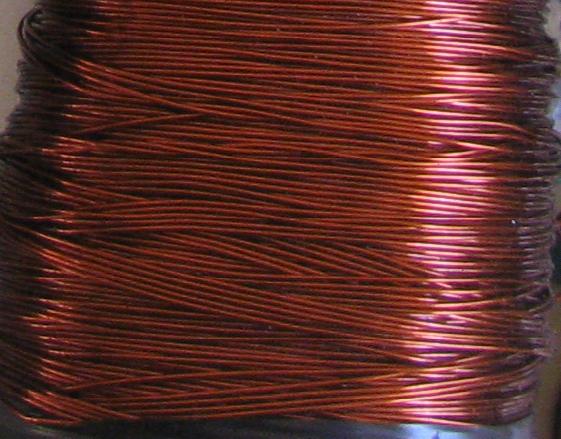

2.От колко жици са направени твоите бобини - питам защото от снимката на твоята бобина на стр.3 (когато генератора ти беше с три бобини) оставам с впечетлението ,че имаш по 5 намотки на бобина :question:
бобина Гого 1.JPG (46.01 KiB) Прегледано 8481 пъти
И последно (за сега) - на стр.15 пишеш -“Аз ще направя ротора от алуминии за да е добре балансиран
и ще е и маховик.Ако сте прочели и записали това,което ви писах вече може да си го направите Бединито. Що се отнася до бобината както съм ви я описал по горе.Изработена по този начин работи.От всичките бобини само една има тригерна намотка.Размерите на макарата са за неусукани проводници.” Наистина ли ползваш само една тригерна намотка за всички бобини или е "грешка на езика" :)

Ето какво съветват ако бобините са навити на дясно и се получи режим на отблъскване
"Ако в момента разполагате с модел Бедини SG или Бедини SSG, който работи на режим Отблъскване и бихте искали да го ПРЕУСТРОИТЕ, за да работи в режим Привличане, можете да постигнете това чрез въвеждането на ЕДНА от следните промени в наличната ви машина.
1. Можете да замените настоящата намотка, намотана по часовниковата стрелка, с намотка, намотана обратно на часовниковата стрелка, и да я свържете към машината по стандартния начин.
2. Може да използвате наличната ви намотка, но да обърнете наобратно всичките връзки, така че жиците, идващи от горната страна на намотката, да отиват в транзисторните колектори, а жиците, идващи от долната страна на намотката, да отиват в положителното на Батерията. Двете Тригер-жици трябва също да се обърнат.
3. Може да не променяте нищо по електрониката, а да обърнете магнитите на колелото така, че Южният им полюс да сочи навън.
Всяка ЕДНА (поотделно, бел.прев) от тези промени ще преобразува машина на режим Отблъскване в машина на режим Привличане."

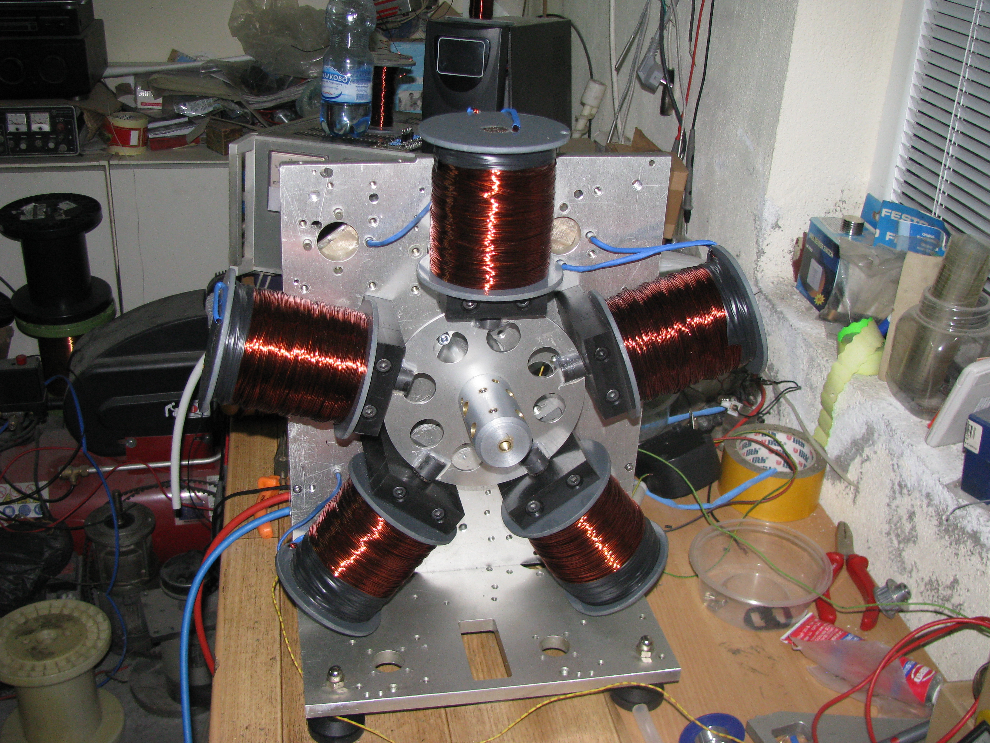

Пробвал съм всичко възможно за да постигна това което се получи накрая.
Ето първия ми генератор.Той си е направо демо версия.С него се убедих,че
има смисъл да се потрудя в тази област.

Тук сте броили пет проводника.Този генератор беше с четири работни и една тригерна намотка
на всяка бабина.Така направен се настройваше много трудно и беше много по ниско ефективен от последния вариант.Последния е с пет бобини и една тригерна намотка за всичките 40 транзистора на петте бобини.
Всяка бобина е с по осем намотки и едната е и девета тригерна.
Пробвал съм и с обърнати намотки.На превличане и на отблъскване и не забелязах някаква съществена разлика.
Проводника го навивам обратно на часовниковата стрелка.Като на снимката която сте показали.
Това с посоката на навиване е малко объркващо защото макарата се върти по часовниковата
стрелка ,но проводниците се навиват в обратната посока.
Последния вариант е с десет магнита и ротора е от техническа пластмаса(ацетал).
След няколко дни ще ви покажа още доста подробности.Умувам още нещо по генератора .
Затова сега толкова.Мисля,че ще ви представя окончателния вариант,но никога не се знае.
Може да се окаже,че има и още нещо...

Благодаря Гого 1 :doubleup: :doubleup: :doubleup: Предполагам , че дължината на проводника(неусукан доколкото виждам) остава 72м.?
apolon
МненияCOLON 77
Мнение от apolon »
Отправям едно предупреждение към всички, които ползват генератора. Изключително много внимавайте с литиевите батерии, независимо дали са за лаптоп, винтоверт и др. Разглобявайте и проверявайте, има ли платка, не пипайте, не ги свързвайте към генератора, не махайте платките. Това ако искате да ги ползвате по предназначението им.
Не веднъж съм ви писал,че батерия от лаптоп възстановена и заредена
с генератора става невероятна,но след това се използва за нещо друго.
Да ivchak проводниците за макарата са 8бр по 72м и на едната макара
се навива още една намотка дълга 50м.Тя е тригерната.
Всичките се навиват едновременно.
