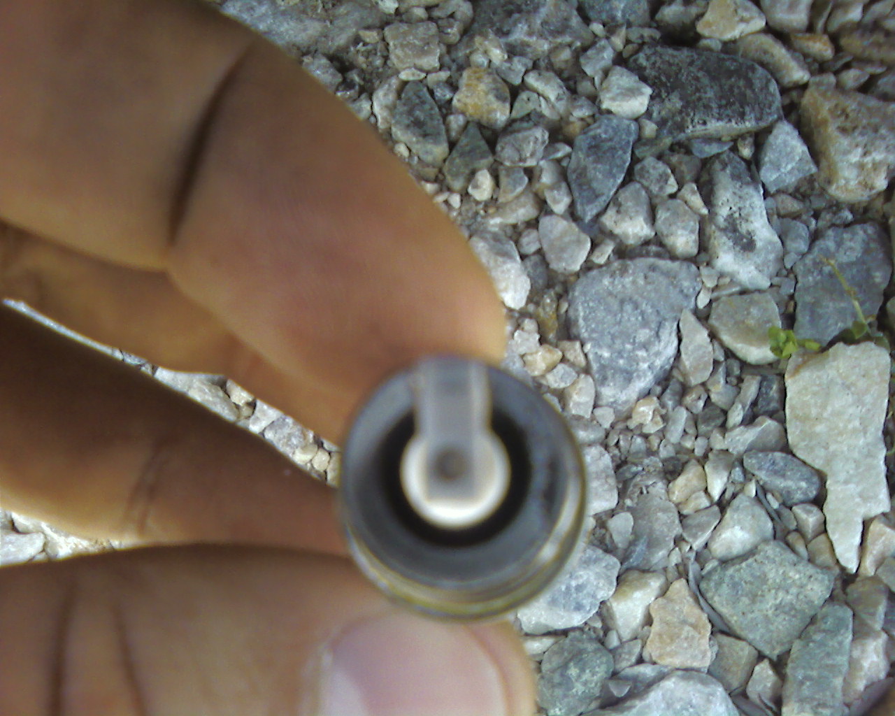

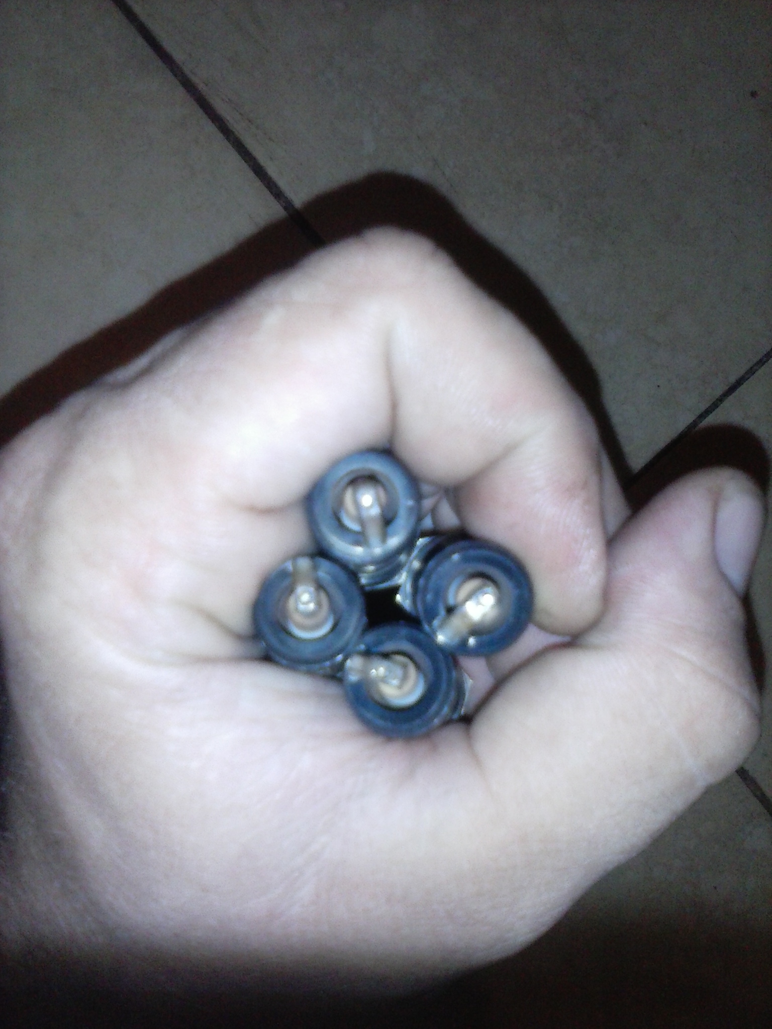

днес си проверих свещите сменени преди 4000км. За съжаление снимките се получиха малко неясни, свещите бяха с бял нагар, с бяла и чиста керамика на средния(+) електрод и чиста керамика на стеблото :phil2:
Свещите са Denso K20TT, еднополюсни, 0,9мм разстояние.
Предишните свещи които бях купил профилактично като взех колата и смених след 1000км бяха шампион, оказаха се големи ментаци в "оригинална" кутия, при тях стеблото на керамиката беше станало кафяво за 1000км, отпред на електродите да не говорим -мазнотия....

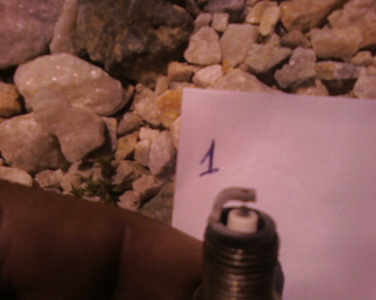

Изрових още един стар комплект свещи и реших да пробвам с дупка в електрода отгоре, като руснаците. Утре ще ги пробвам надявам се и ще пиша. Снимката е малко кофти, ама не ми се занимаваше с цифровия.

Така и така пиша да споделя за дупчените свещи. По добре е от обикновеното си състояние, но с рязания електрод е по добре. :) Като се стъмни ще погледна дали светят кабелите.
