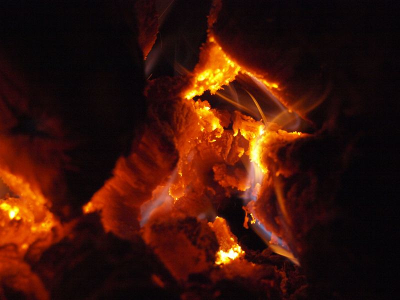

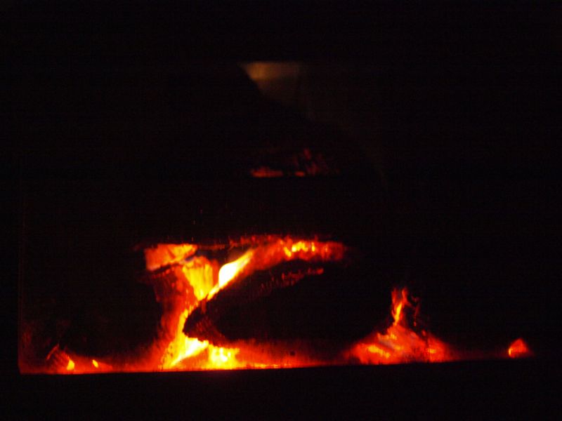

Реално десетина минути след зареждането с дърва и затварянето на вратата започва само тлеене с малко нормални пламъци, доста синьо-лилавичкави пламъци и жар по почти целия обем на сложените дърва. Като цяло бих го определил като тлеене по цялата повърхност.
Ето снимка в такъв момент, но от нея твърдо не се придобива представа. Дори и добрите матрици на апарати нямат способностите на човешкото око.

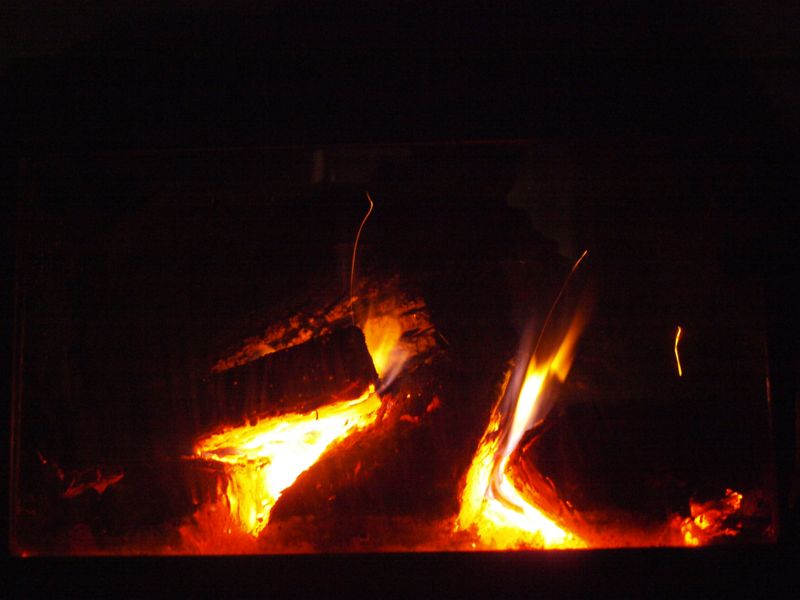

След около пет минути нещата в камината се промениха :D
Появиха се високи видими пламъци. Видими, видими, ама на снимката се оказа, че не са толкова видими :lol:
На предишните снимки излизаха пламъци, по-големи отколкото ги виждам аз ( става въпрос за жълтите ), а пък синкавите никак не излизаха.
Но да си продължа де. :D След поставянето на ОК във водата, пламъците в камината останаха в долната си част сини, а нагоре се променяха на дълги и жълти. В действителност пламъците, които се виждат на снимката продължават поне по още 20, 30 см, а и са повече. Затова си мислех, че ще излязат на снимка. ...Ама само така си мислех :lol:

Не знам дали аз греша, не знам дали ти грешиш, но... смятам, че е твой пропуск липсата на железни стружки. При мен синьо-лилавите пламъци в основата на огъня, а и често по цялото протежение на огъня /основно когато дървото е почти изгоряло или току що съм сложил ново, т.е. когато нямаме активно изпарение на газове от дърветата/ си се получава в по-голямата част от времето, въпреки че не съм слагал оптимизатор на Кадуцеус. Получаването само на воден газ при теб, явно е недостатъчно, за да се получи синкаво лилав пламък в по-голямата част от времето. Т.е. при теб липсва обработката на получаната пара. С оптимизатор, явно нещата са по-добре, но може да пробваш и вариант със стружки. Опитай бе човеко! ;)
На последната ти снимка, след поставянето на кутийката ОК, ако си обърнал внимание, ядрото на жарта ти е нагрято до бяло, което е идеалния вариант. Трябва да гониш само този резултат.

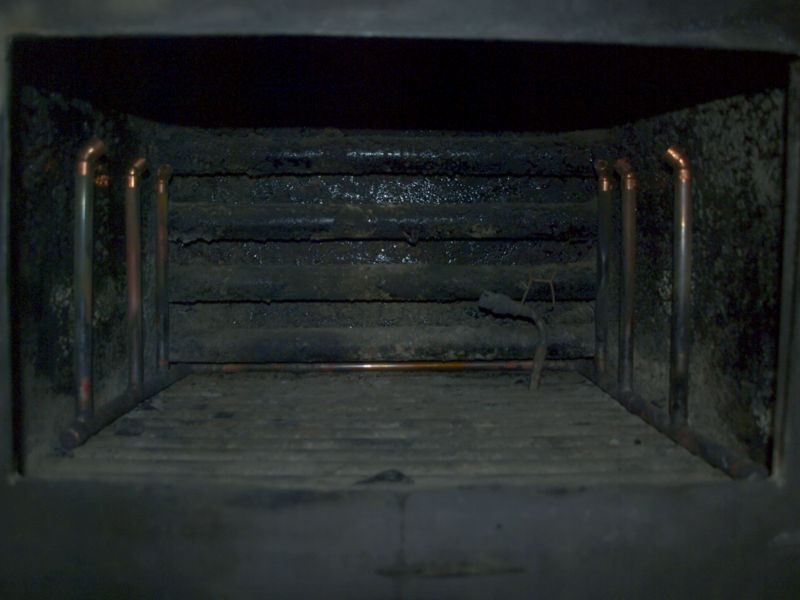

Новата система :D :

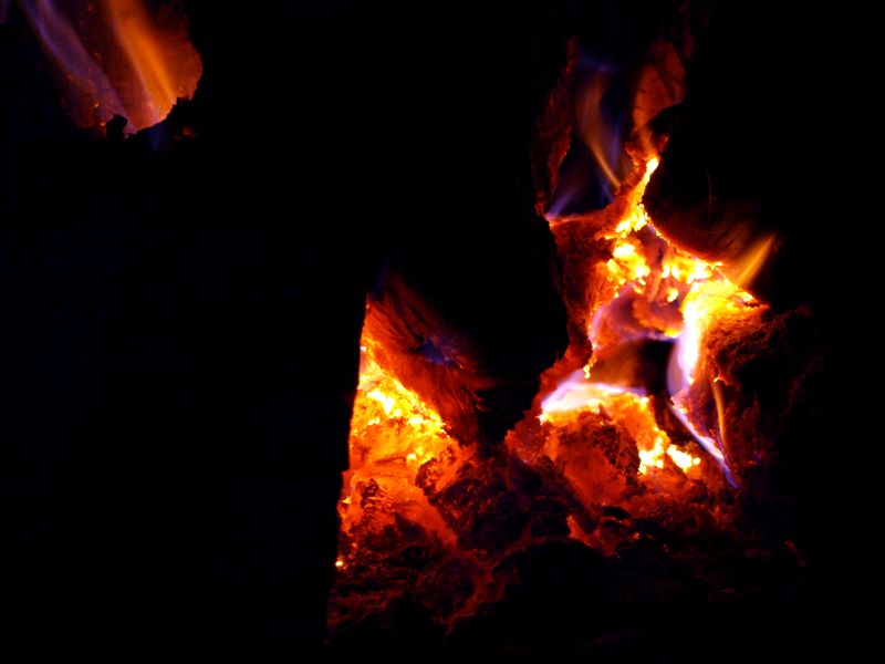

И горенето на дървата с нея:

Въпросче. Така като са горе дюзите няма ли парата да заминава с пушека през комина?
Сега снимките са добри. :lol:
А дали няма да е добре да измерваш килограмите дърва, които слагаш за колко време изгарят с колко вода, за да можеш да сравниш разновидностите на системата. :)
А, и още нещо ми хрумна. Така, както си ги сложил тръбите вертикално, да запушиш горните краища и да монтираш дюзи по дължината надолу. Така може би по равномерно ще се запълни обема на горивната камера.

Отговорче :D
Явно и така става работата.
Ами апарата има хиляди настройки. Най-накрая намерих верните, за да хване и синия цвят. :lol:
През цялото време знаех, че съм виждал такова горене. Днес се сетих. Така гори памук, напоен със спирт.
В интерес на истината, в момента го предобрих :lol:
Парата явно идва в повече, защото е нужно да отворя и комина, и чекмеджето :lol:
Не смятам обаче да преработвам отново. Просто ще търся широк, плитък съд, в който да сипвам водата, за да има хем количество, хем водата да стига на ниско като ниво в тръбите в камината, за да се изпарява по-помалко.
Направих ги и с такава височина, за да имам възможност да пробвам и същата система с метал.
Като пробвам така няколко дни, следващата стъпка ще е да свържа срещуположните тръби с тръби с отвори, пълни с тънка мека тел. Така изпарената вода ще мине и през метал, каквато е първоначалната идея на руснаците.
