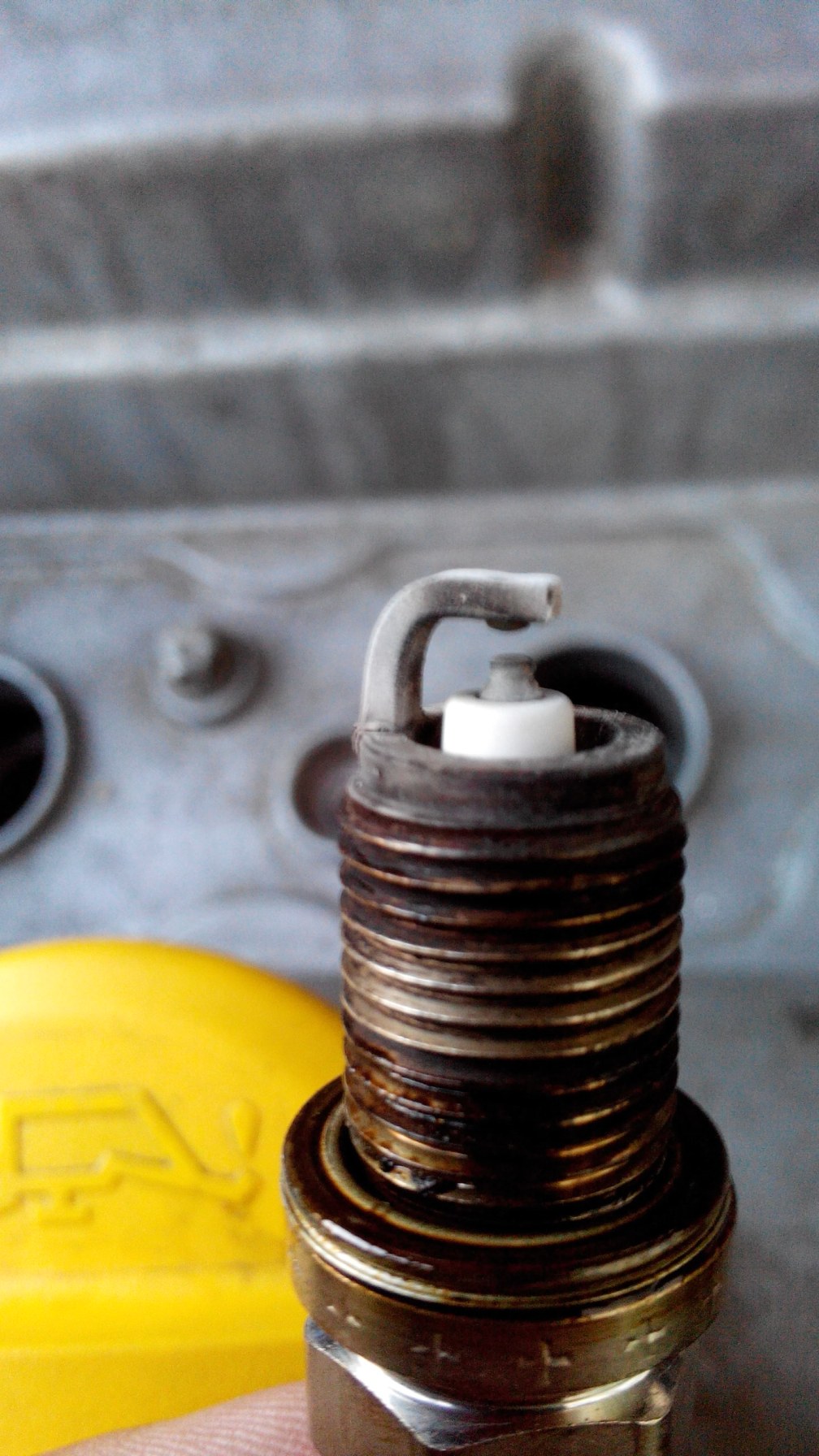

От известно време усещам прекъсване когато се натовари колата-на баири и в града при вкл. климатик, отворих днес свещите да видя положението.

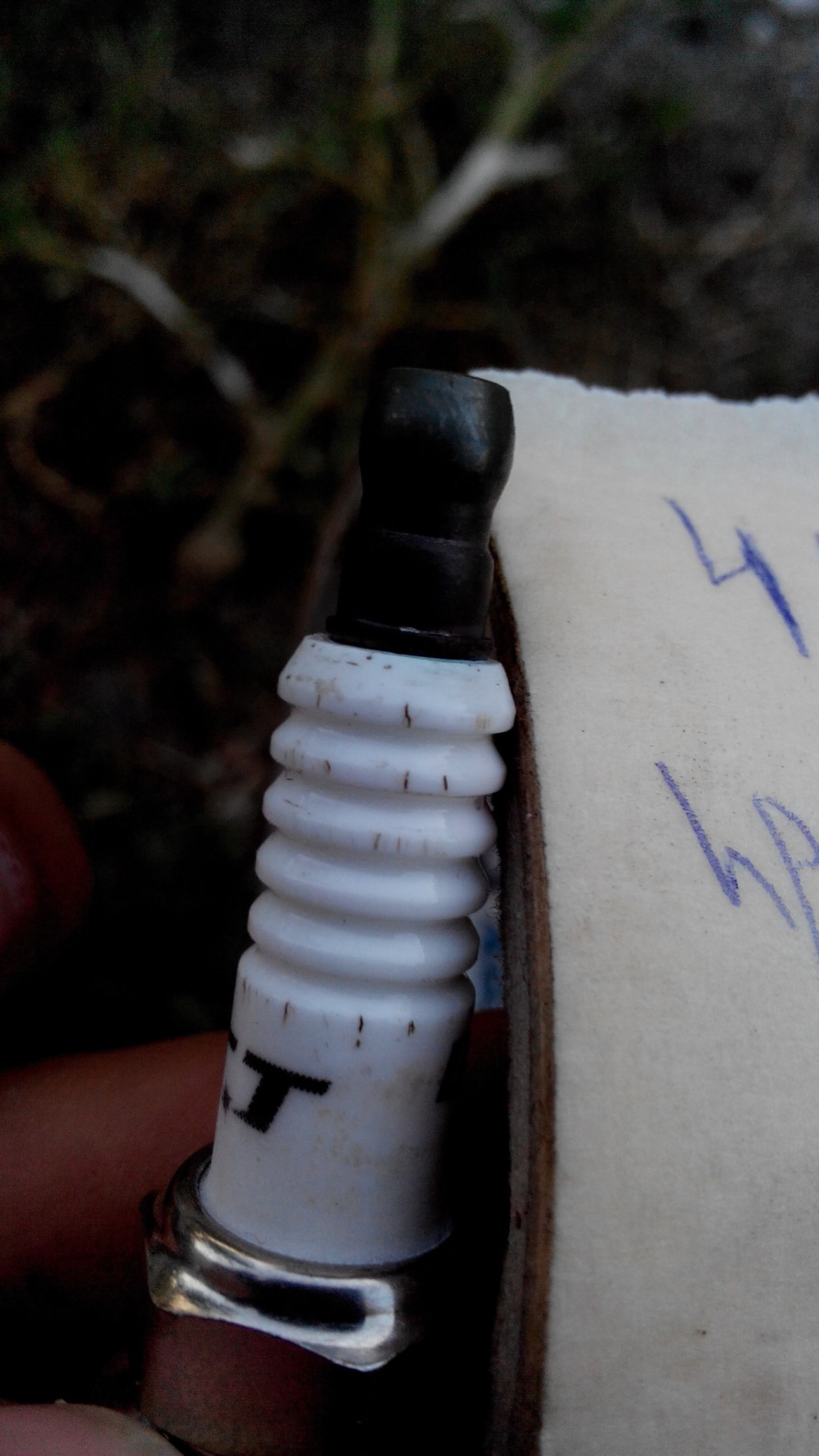

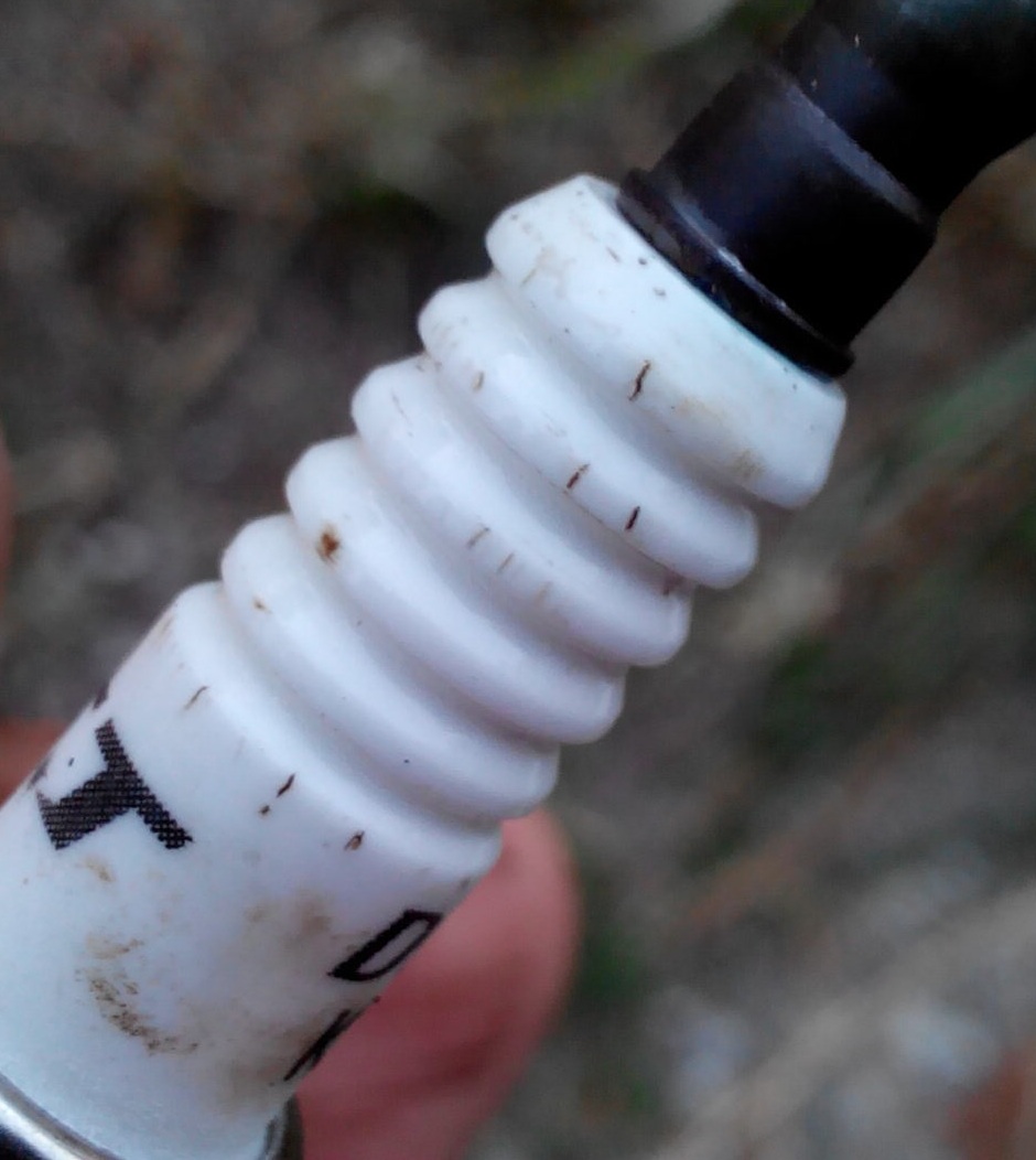

1та свещ си беше увеличила разстоянието над 1мм, иначе всички си бяха бели както преди (вече са на 7500км), една от свещите (4та) има едни резки по керамиката като пукнатини, дали от това е прекъсването или от 1та която е отишла на 1мм( всички ги бях оставил на 0,9мм).

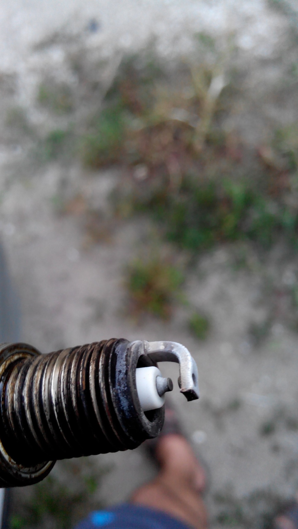

2-ра свещ,
2-ра свещ,
( 2sv).jpg (306.53 KiB) Прегледано 12384 пъти
3та свещ-всички изглеждат така чисти
4та
4та
4та свещ
4та свещ
Блока го измерих 9./14/ Дали е от разстоянието лесно може да провериш. Пукнатините най-добре на тъмно закачи свеща на някой от кабелите и доближаваш до маса само керамиката и гледай дали ще има искри. То най вероятно в тази част си влиза свеща в лулата, но пак може да се провери. Ако не прехвърля я допри до маса резбата и виж между електродите дали прехвърля. Може да я сравниш с някоя друга свещ. И накрая ако имаш някоя стара читава свещ сложи я на нейно място и пробвай. Иначе свещите изглеждат отлично. :) Прекъсването може и да не е от свещите. Щеше да има промяна на цвета на керамиката ако не пали добре.
Благодаря ти :beer:
с блок бобина съм и няма как да ги пробвам на тъмно :tongue: Просто ми направиха впечатление тия резки, само на една са, прекъсваше ми малко преди 2000об и на 2800об, и то при голямата жега и вкл. климатик, сега ги оставих на 0,8мм, като се износят ще ги дупна - тия са си фабрично дупнати - имат допълнителено запоена шапчица на горния електрод :devil:

Колко ти дават, като разстояние на свещите от производителя? Можеш да пробваш с пиезо от запалка да държиш с два пръста керамиката дето се е сцепила и да щракнеш на входа. Не е като от запалителна бобина, ама пак може да свърши работа. А ако си мазохист може и да ти хареса. :smileylol:
Гоми,
един приятел ме накара да се сменя кабелите, заради такива "резки" по свещите. Нямам идея защо трябваше да го правя, но според него и новите свещи щели дасе прецакат ако не сменя кабелите. Ако ти е възможно размени тая на 4ти цилиндър с някоя друга или направо я смени, и виж дали ще се появят пак такива резки. Ако ги има смени кабела задължително. Ако не, значи свеща е била дефектна.
