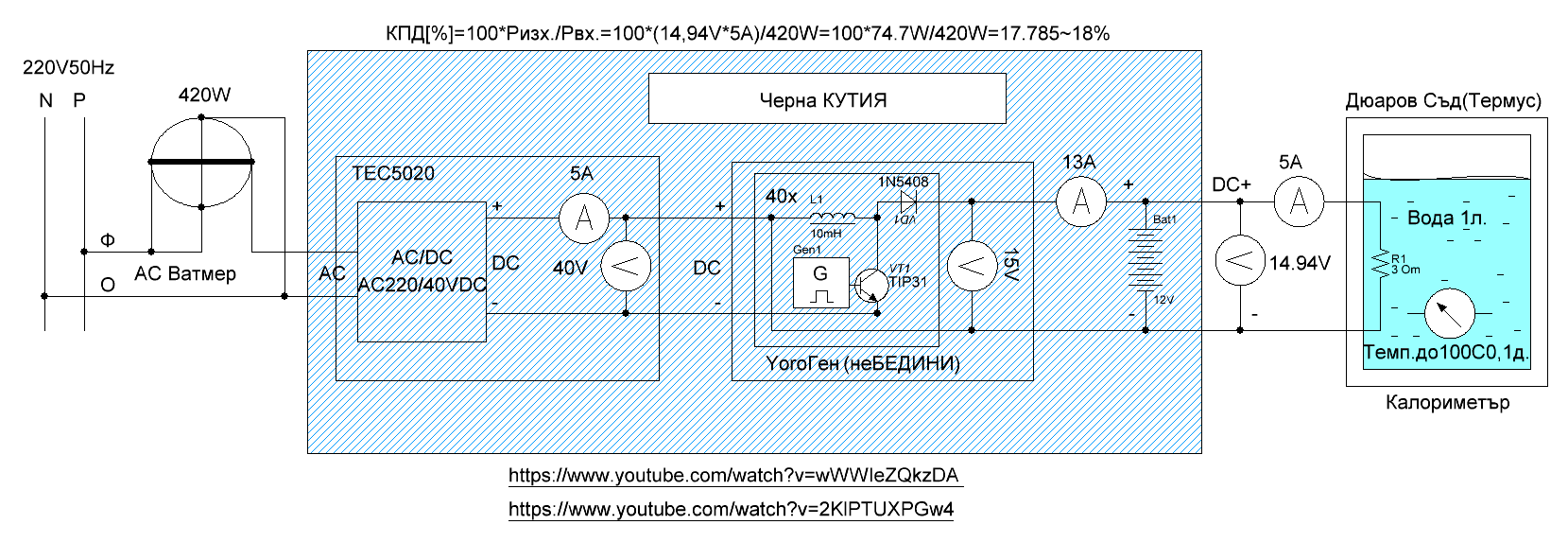

За коментари аз не бих се наел без да съм запознат на живо с цялата схема на връзване, но имам желание да попътувам няколко стотин километра :) , по трудно е да се организирам, не знам дали ти си на разположение през цялото време.
Това е схемата sheki !
Няма разлика в напрежението.
Уредите са такива. :)
Захранвам генератора с теса защото още работя по него и така няма да изгоря транзисторите ако стане фал. Пък и няколко батерии са по скъпи от един тес. :)
Така както показвам на клипа генератора работи с тази мъртва батерия пет денонощия и батерията не прегря а напротив беше по студена от околната среда.

Консумацията на теса не е 420W от мрежата а е точно колкото консумира генератора от теса.
Тя е 200W.

Жорка,
вход 40 v х 5 А = 200 W
изход 15 v x 13 A = 195 W
Това е според схемата ти.
По малко от единица - 97 - 98 %
Ако се доверим на китайските уреди, при тези импулси.
Един понижаващ DC-DC инвертор с високо КПД.
Къде тук е изненадата?

Въпроса ми не е каква е мощността на генератора madsatbg.
Генератора има доста запас от мощност. До 225W, но това в случая не е интересно.
Защо не се променя тока за работа на генератора и за зареждане на батерията като включа консуматор към батерията.

Защото генератора консумира само докато магнита преминава край бобината и транзисторите са отпушени.
Консумацията е постоянна независимо от това какъв товар поствяш след генератора.
Тя зависи само от режима на транзисторите.
Май не четеш какво пиша?
Защо тока за зареждане не се повишава като включа реотана?
Като се има предвид, че батерията е направо мъртва. На клипа се вижда.
