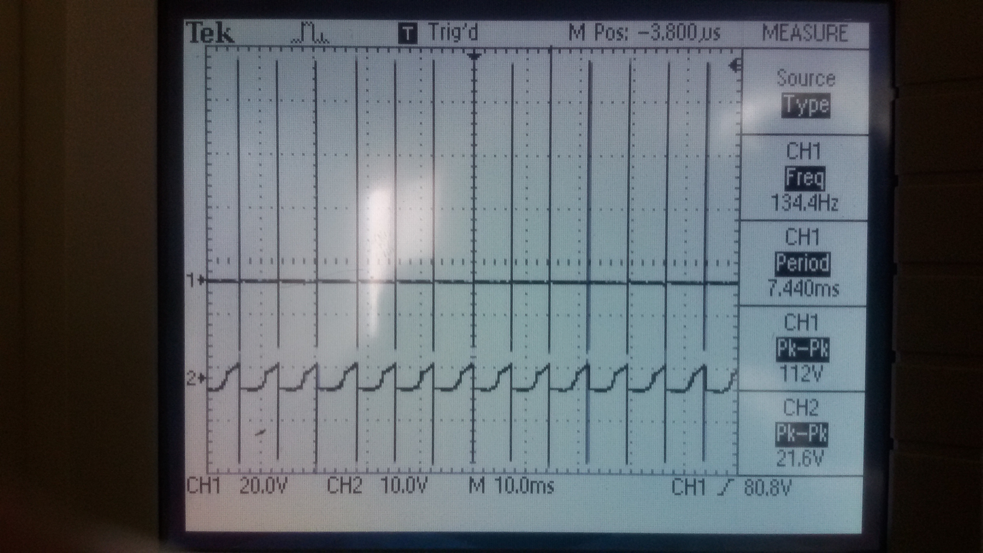

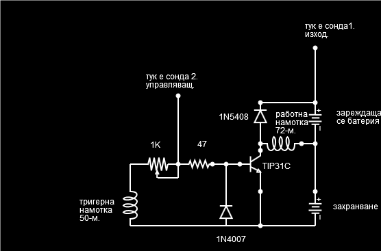

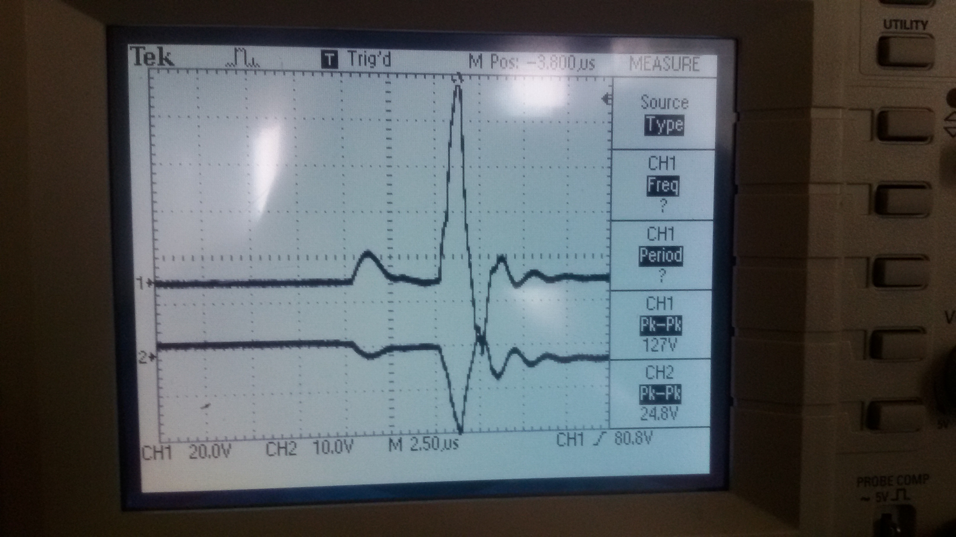

Ти захранваш генератора с много по ниско напрежение и вероятно нещо не е наред настройката му.
Не веднъж се е налагало да настройвам генераторите на колеги. Покажи осцилограмата на генератора за да разбера какво не е наред. Тук се вижда къде да поставиш сондите и осцилограмите на моя генератор.
- схема.png (14.07 KiB) Прегледано 11181 пъти
- Импулс.jpg (1.42 MiB) Прегледано 11181 пъти
- импулсите на 1 са на изхода и 2 на базите..jpg (1.67 MiB) Прегледано 11181 пъти

Да, осцилограмите са същите, но с по малка амплитуда.
Ще ги снимам утре, защото вече е тъмно при мен - аз работая на двора под звездите

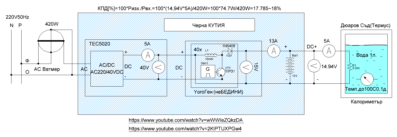

От писаното тук ми е ясно, че не е ясен принципа на работа на генератора.
След диодите на изхода има постоянно напрежение а тези импулси минават през диода
и са в постоянното напрежение, но те са нещо съвсем различно и са причината да се получава
различна от познатата ни енергия в електролита на батерията.

Колеги схемата която показвам в предния пост не е с точни обяснения, но не мога да я коригирам.
Стана някакъв фал с лаптопа ми.
Не може теса да консумира от мрежата 420W като генератора консумира не повече от 200W от него.
Тъй, че гледайте какво показвам на клипа който не веднъж показвам и си правете изводи сами.
