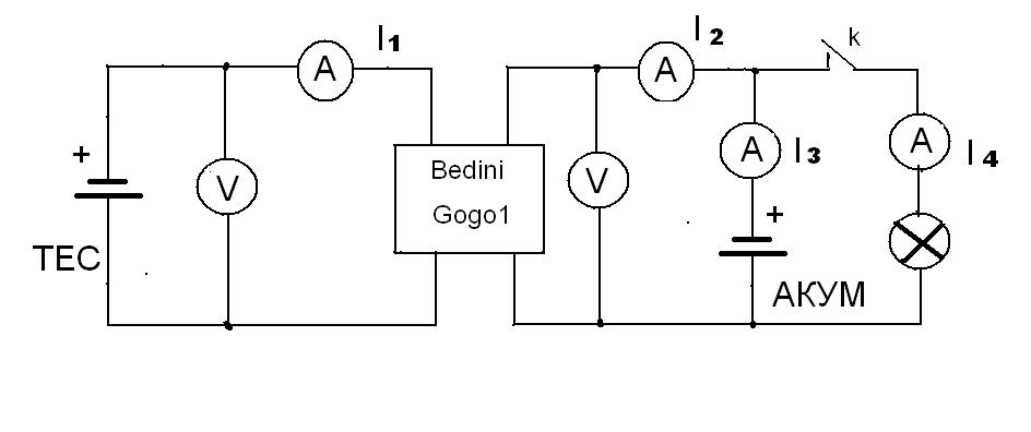

За да говорим за едно и също нещо и
за да ти кажа как аз разбирам описните от теб ефекти
ще говорим по тази схема.
Ще те помоля да напишеш показанията на уредите.
За да имаме какво да сравняваме.

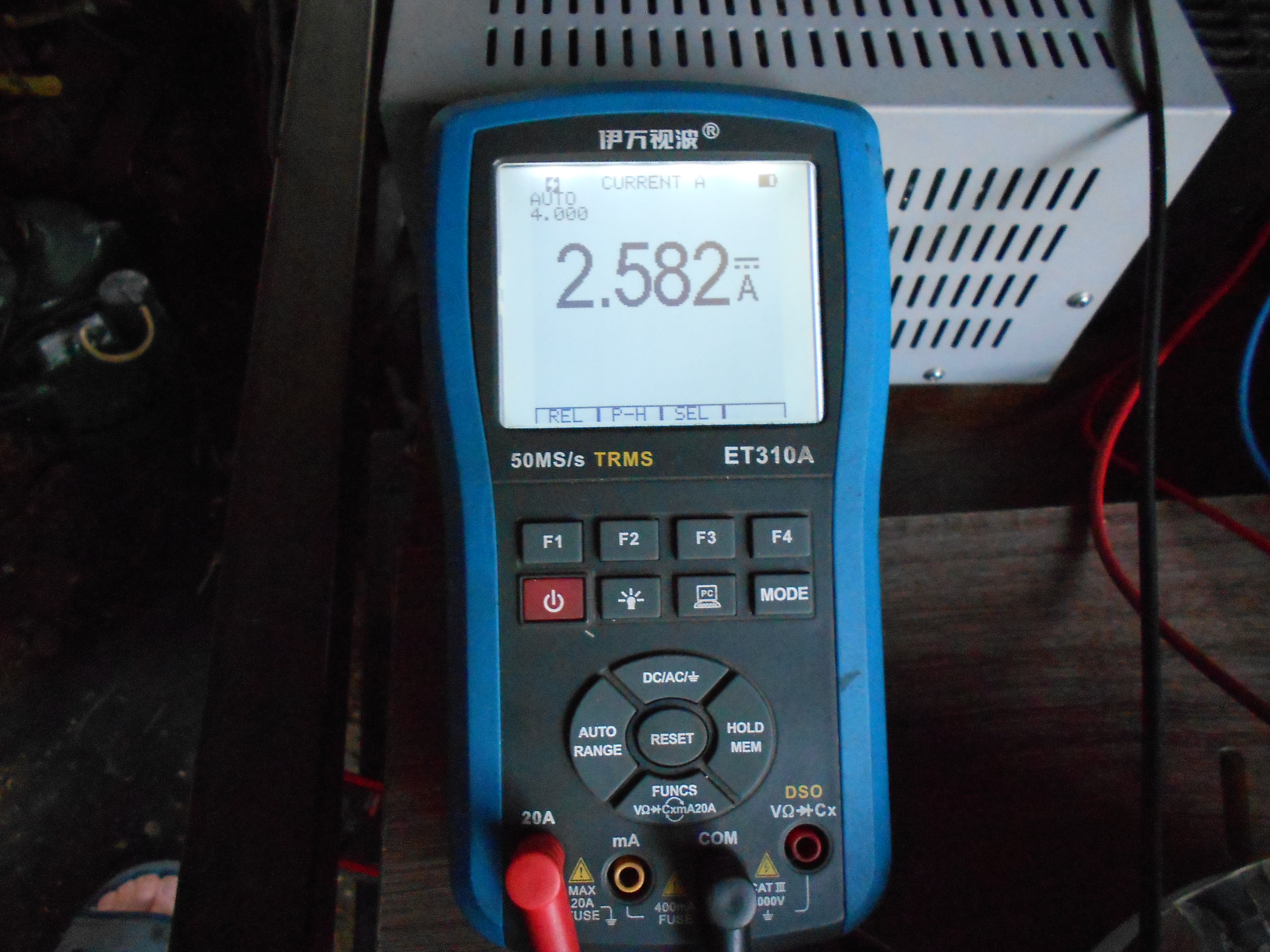

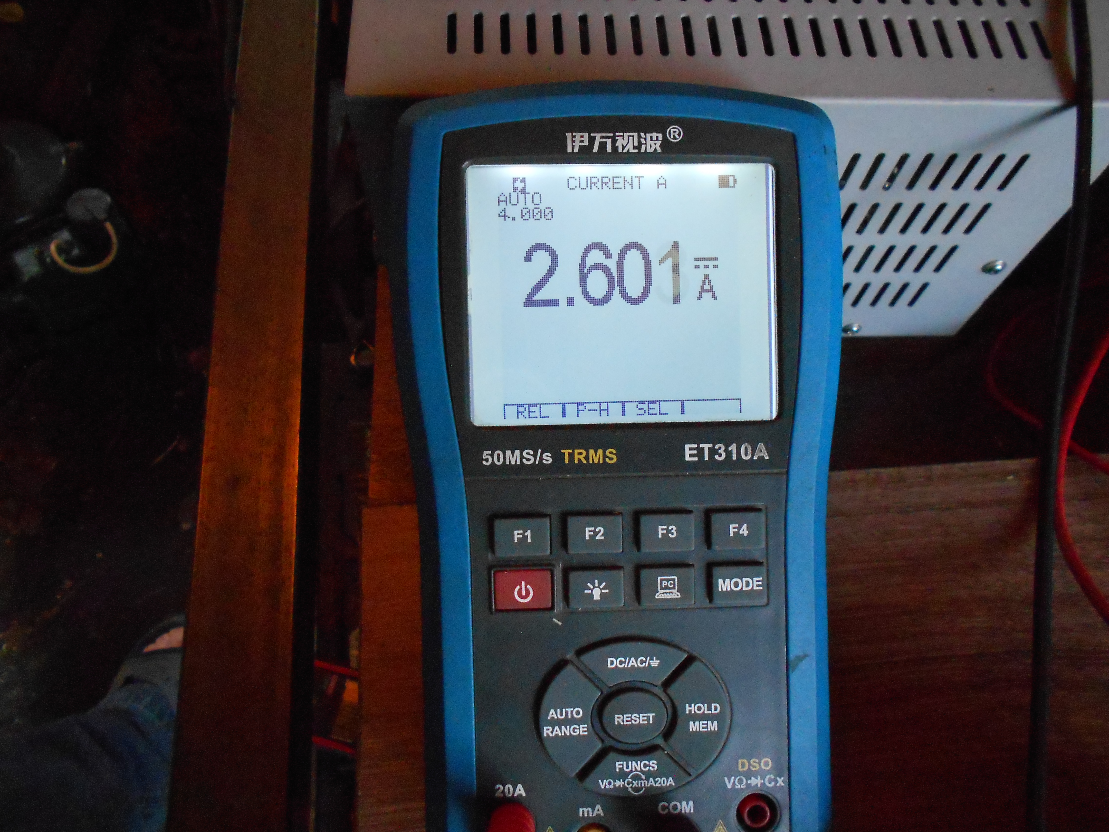

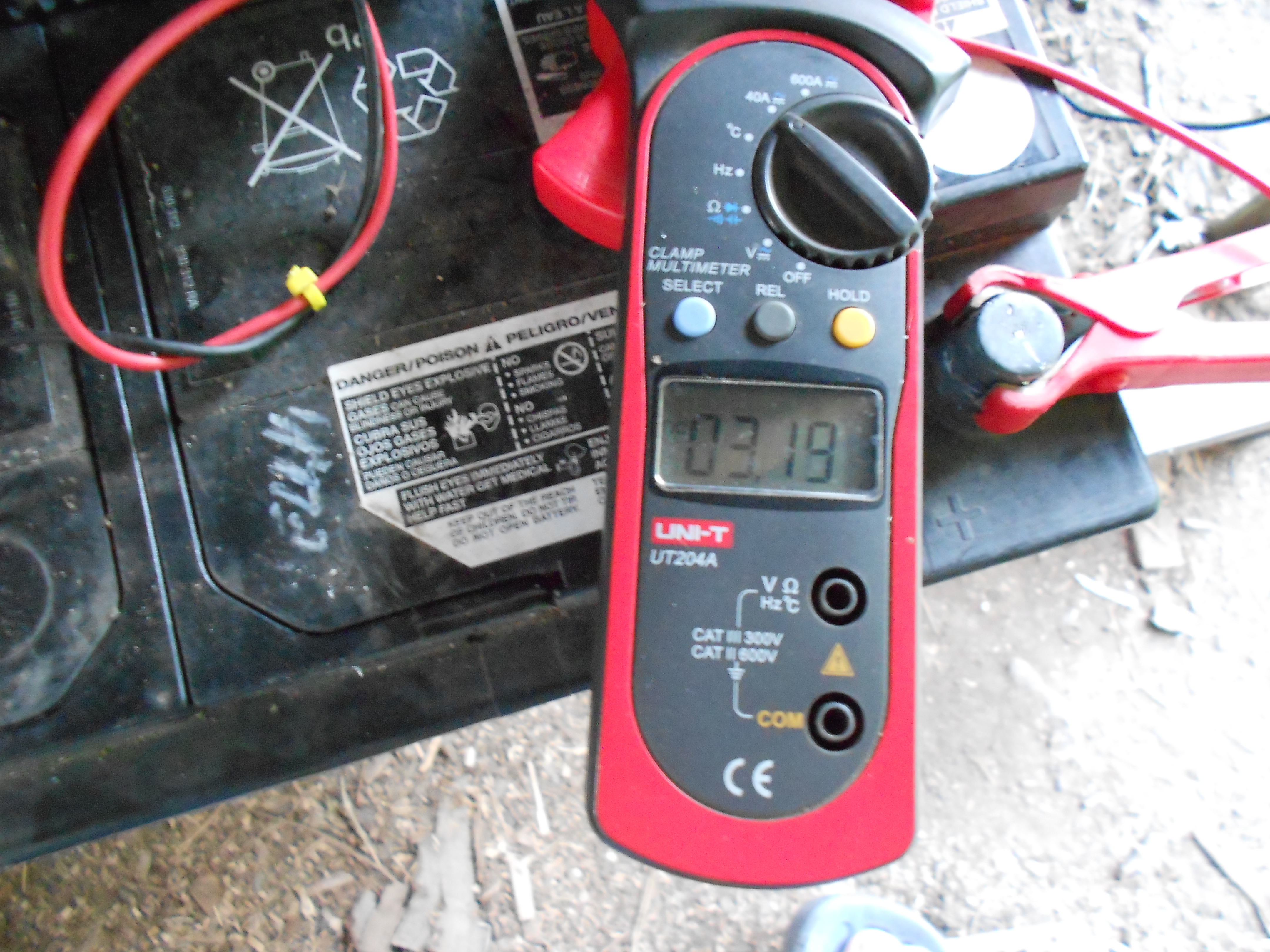

Какво показват I2 и I3 при изключен К, т.е. няма допълнителен товар.
I2
I3

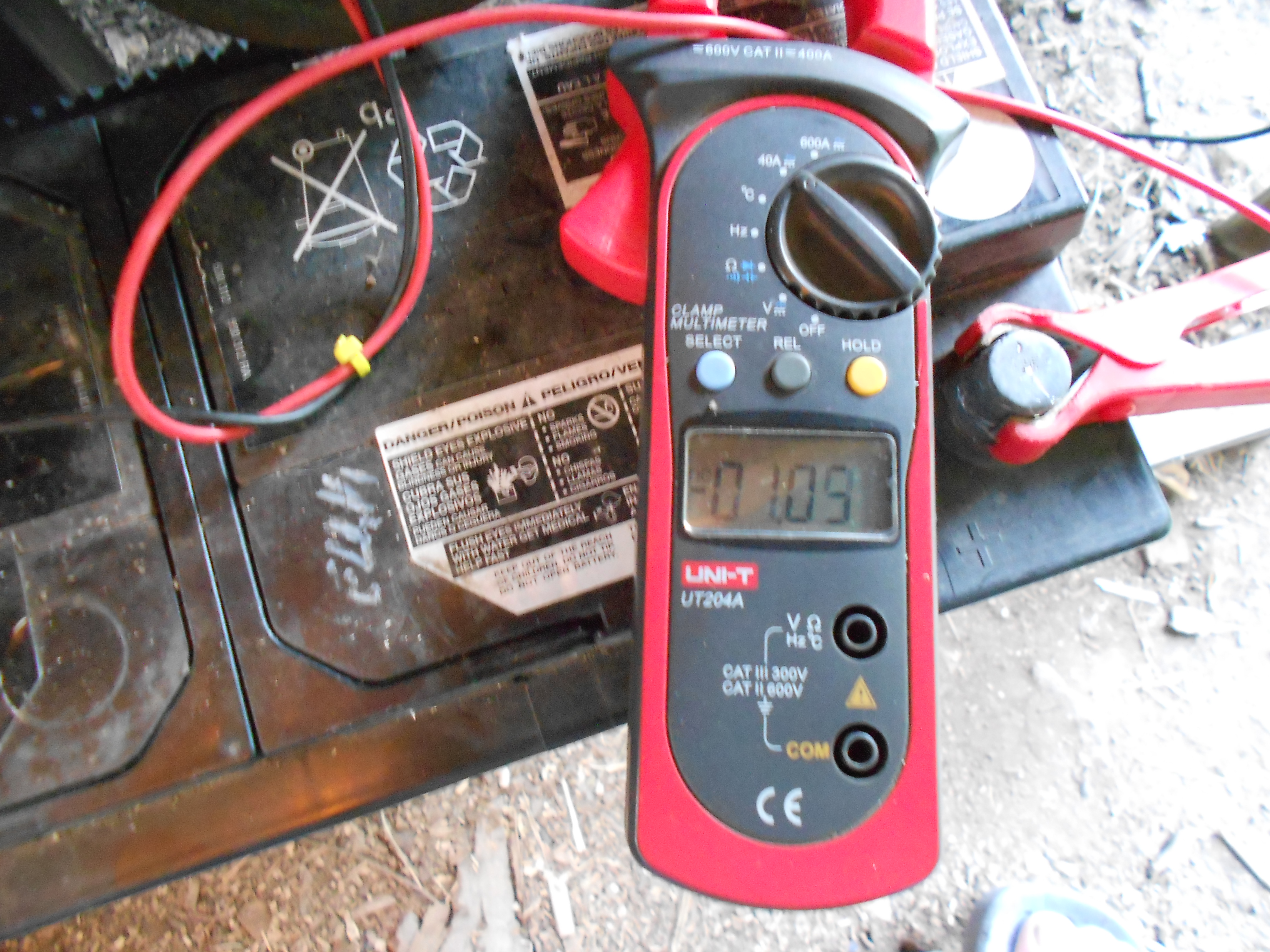

Включвам допълнителен товар 55 вата лампа, съответните токове :
I2
I3
Какво стана I3 стана "отрицателен" т.е. товара черпи от акумулатора.

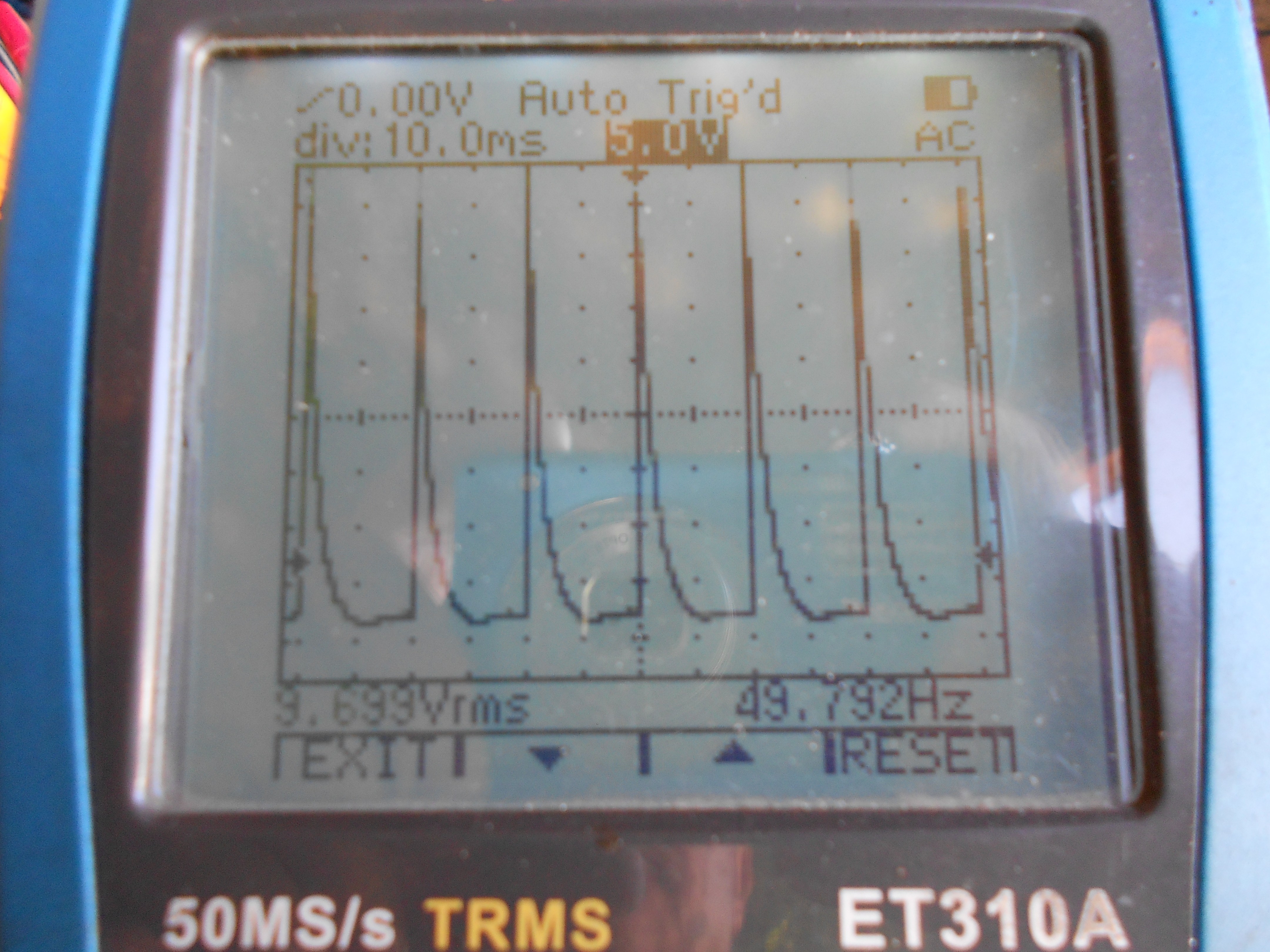

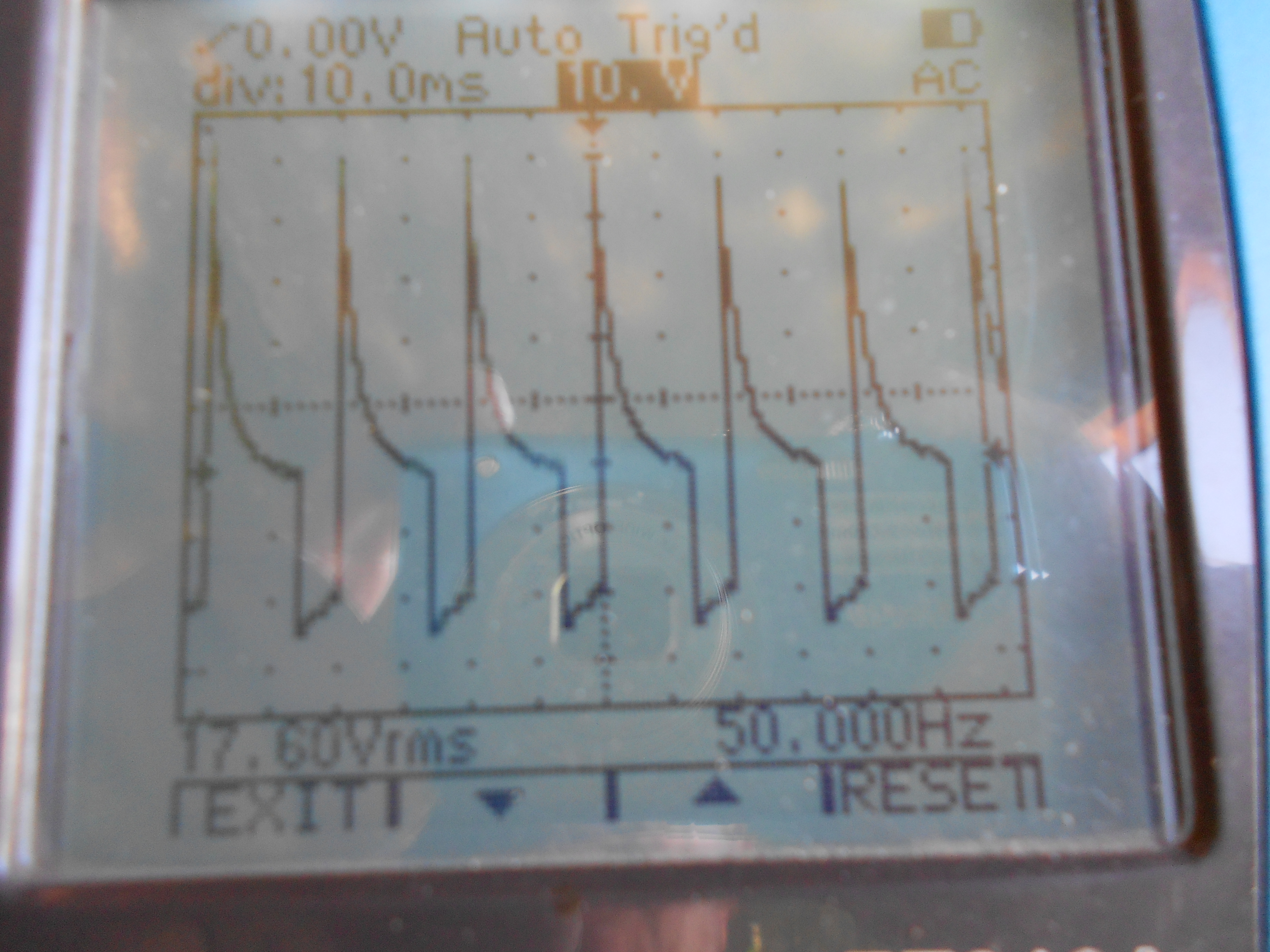

импулси на колектора
импулси паралелно на акумулатора
п.с.Не сравнявам, показвам какво наблюдавам при моя генератор
Захранването е 22 волта.

Та това е нещо съвсем различно от показваното от мен.
Вероятно си поставил сондите на друго место, а ако не е така значи не е наред нещо с настройката.

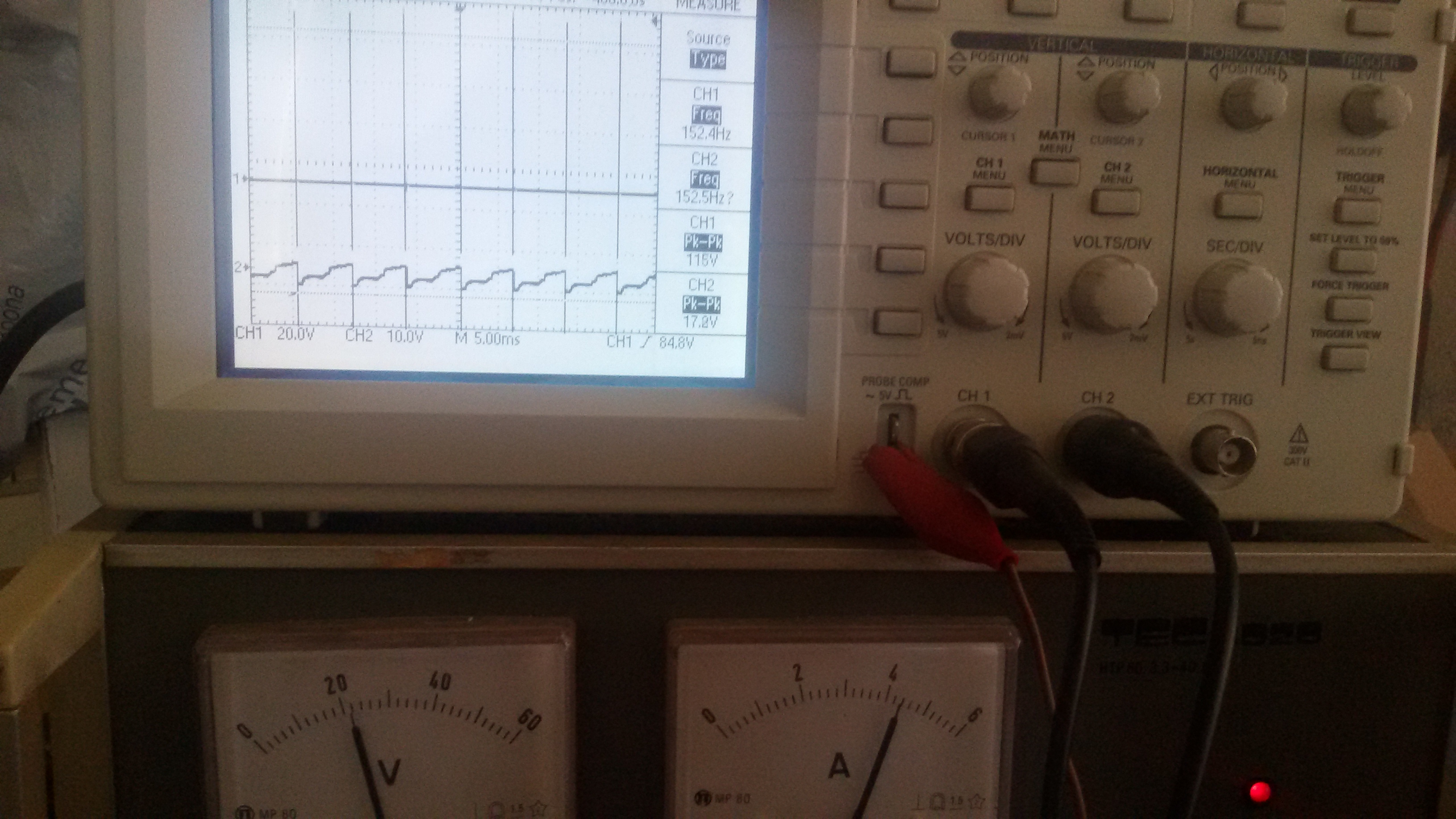

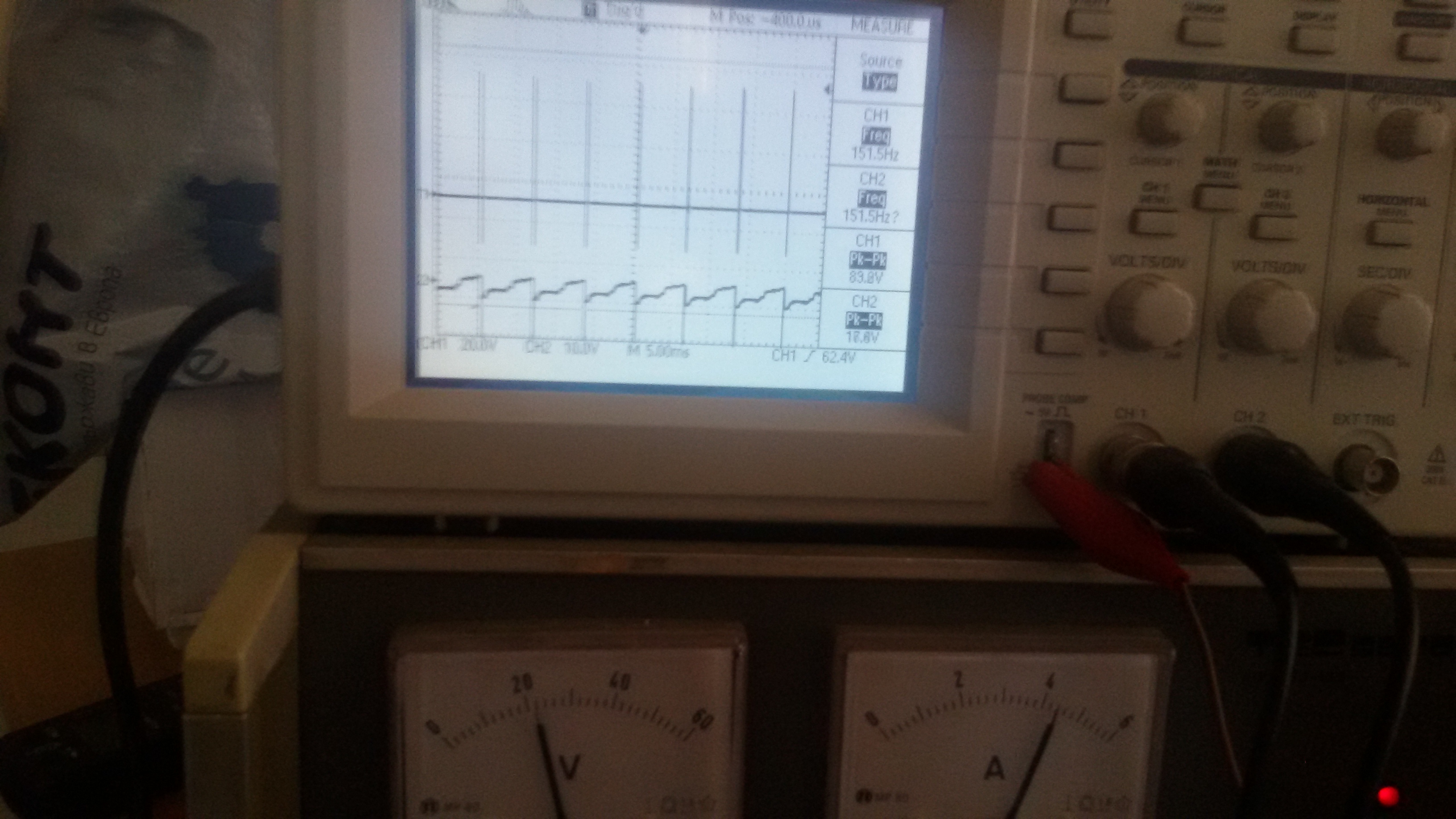

Сонда 1 е на колектора и на батерията а 2 на базите. При същото захранване като на показаното от колегата по горе.
- На колектора.
- 20161013_122642.jpg (1.5 MiB) Прегледано 21963 пъти
Вижда се, че няма разлика във формата на импулсите.
Има разлика само в амплитудата на напрежението.
Тази разлика е по малка ако се използват дебели кабели от изхода на генератора до батериите. Аз съм поставил 32 кв. мм. Кабелите захранващи генератора също не трябва да са тънки.Поне 6 кв. мм.

Сигурно сте забелязали, че на снимките има разлика в пиковото напрежение и това което е изписано отдолу. Това е така защото пиковото е с отрицателната част на напрежението.
На едната снимка пиковото е 115V а отдолу е 84,8V. Разликата от 30,2 e отрицателната част от напрежението.
