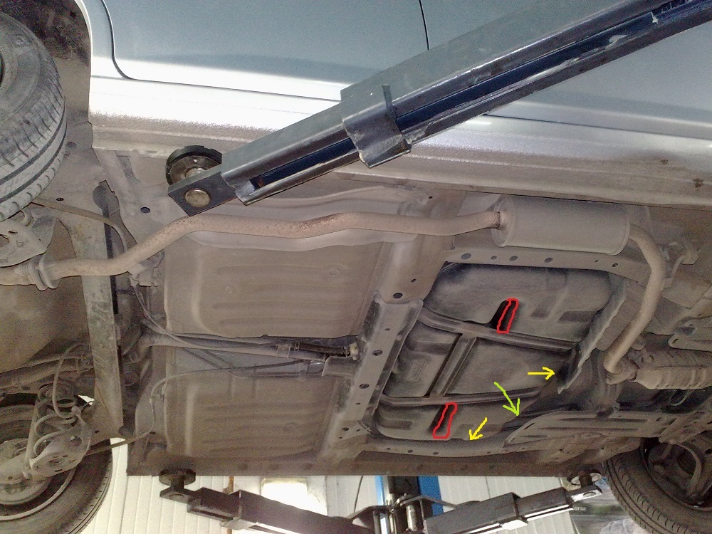

Резервоара се оказа доста крив :wonky: /едвам успях да намеря плоска повърхност, за да залепя двете кутийки/.
Ограденото с червено е много плитко, тясно и триъгълно, така че отпадна като вариант.
Мисля, че видях две ламбда сонди, ако има значение.

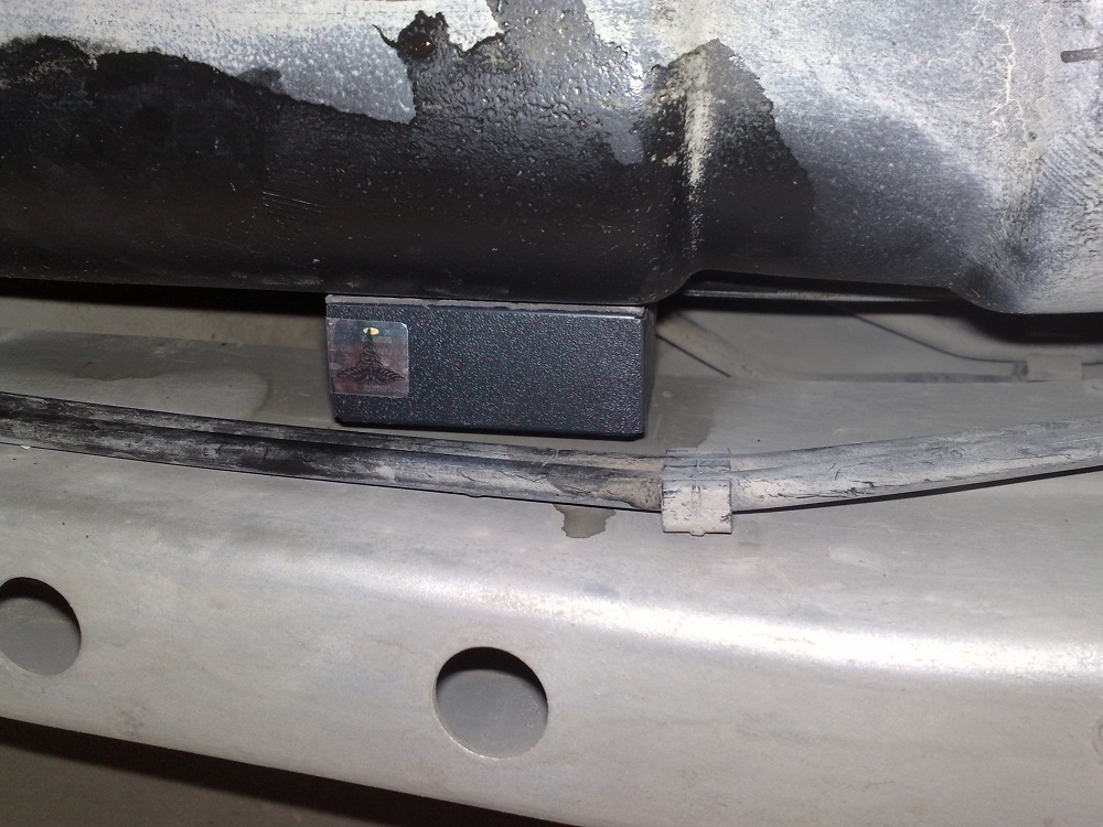

На първата снимка се наложи да сложа кутията до снадката на резервоара /червената стрелка/, но поне плътно прилепна с цялата си повърхност.
На втората снимка /зелената стрелка/ беше третото място за монтаж, но с лека кривина и може би кутията щеше да стои отчасти във въздуха.

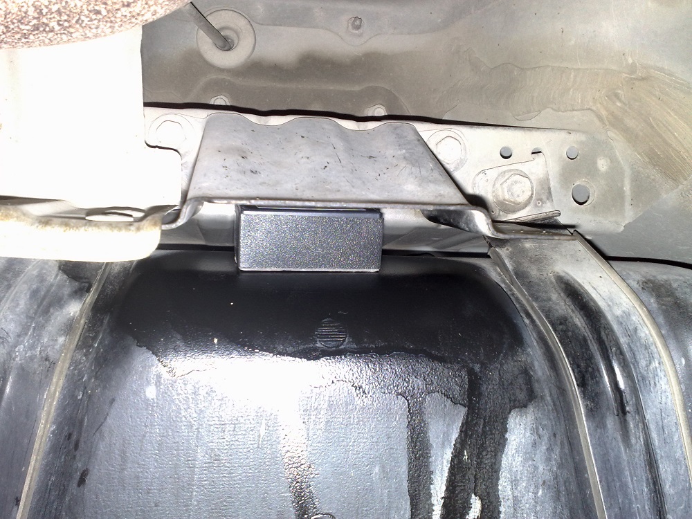

Мястото където монтирах втората кутия.
Червената стрелка, мястото с лека кривина, което предпочетох да не ползвам.
Добре си ги сложил, Живко. Ей за това говоря - докато не се завре човек под конкретната кола, не се знае къде е добро място за монтаж :) Важното е да се спази принципа, а ти си го направил.
