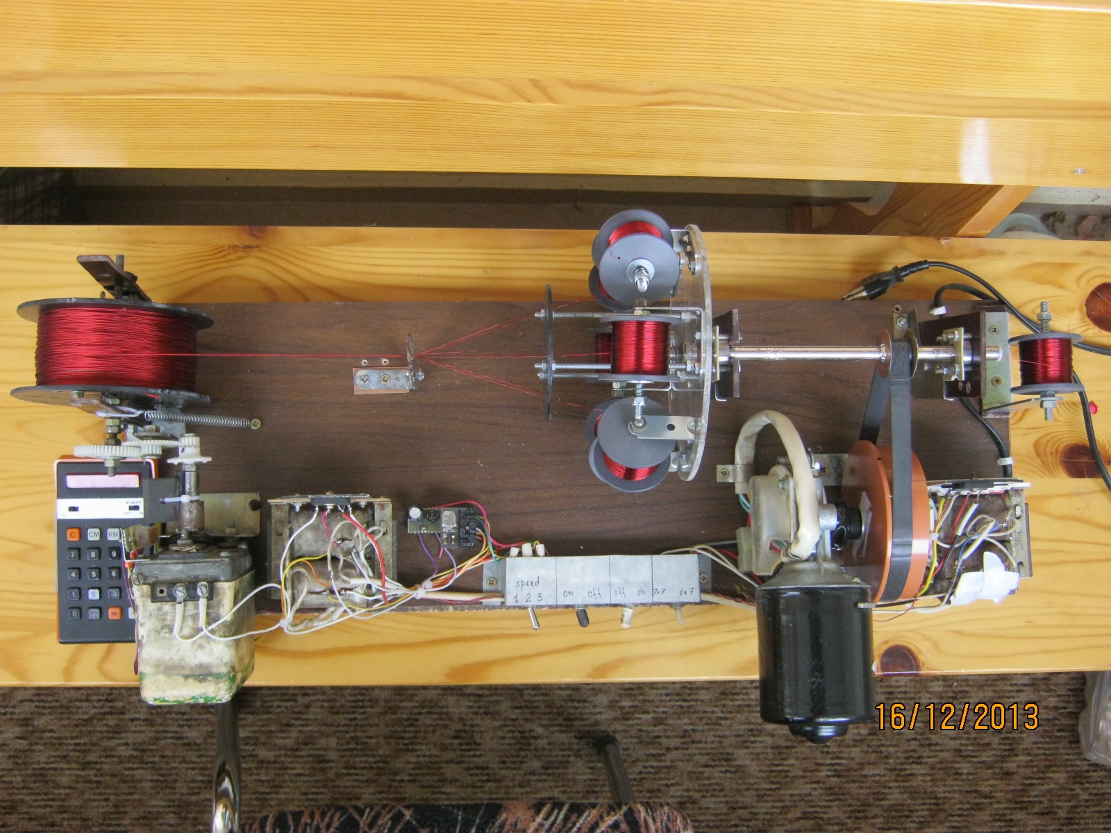

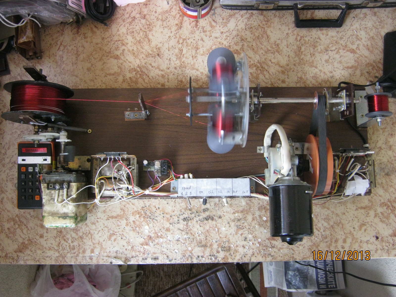

малко да се похвалим с колегата idurchev :D Благодарение основно на него и доста по-малко на мен, имаме машина за навиване на шнур на Мировинг с два режима - за базов от 7 нишки и дебел 7х7, съответно с 49 нишки. Работихме тестово с проводник 0,18мм, 0,20 мм и 0,23 мм но най-добре става с 0,20. Прилагам снимки, направени от колегата - машината на място и в действие. Изолирали сме негативното излъчване от електромоторите, за да не влиза в шнура.
Руската машина, от която сме видели конструкцията е доста по-назад - няма два режима и не брои обороти, както тази прави чрез калкулаторче :) Може би в бъдеще ще направим и по-голяма версия, използваща директно фабрични бобини с проводник, за да не се налага да се пренавива на малките от машината /за базовия шнур/.

Ето и моята реплика:
Ръчна машинка, спретнах я за около 2 часа.
Засега успях да навия около метър шнур с проводник 0.65мм, с 0.35 не се получава добре - застъпват се проводниците, ще трябва да я усъвършенствам...
Имам и едно въпросче: Какво е сложено на шиничката в точката в която се събират седемте нишки?

Това е гетинакс 4мм.Направен е отвор с фрезинг малко по-голям от шнура ,който се получава.

idurchev написаCOLONТова е гетинакс 4мм.Направен е отвор с фрезинг малко по-голям от шнура ,който се получава.
Това се оказа една от най-важните части за да работи машината.
Първият ми опит беше с гума пробита с шило - счетох че тя ще стегне проводниците и ще се получи плетката. Да, ама не. Нищо не стана.
Вторият опит: без гума. Резултатите сходни, но постоянно подбутвам теловете да не се заплитат. Като резултат производителността е много ниска.
Трети опит: Тръгнах да търся из къщи подходящ материал и свредло 1.2-1.3 мм. Докато търсех попаднах на една платка с контактни пластини във вид на тръбички с подходящ диаметър. Закрепих я и за моя изненада всичко тръгна като по мед и масло :) Единствения проблем сега на машината е, че изтеглянето и усукването не са с постоянна скорост и като резултат се редуват по-стегнато заплитане с по-рядко.

Ами аз докато не направихме машината, почти всичко навивах на ръка и с разни дребни усталъци. Но е много работа, например във Кадуцея на Мировинг има близо километър единичен проводник дебел 0,2 мм, във вид на шнурове :) Сега е работа за един-два дни, но смятай ако се прави по стария начин колко време е

djoko прекалено ти е късо разстоянието между макарите и гумения пръстен или тръбичка (каквото ползваш). :phil_04:

sheki написаCOLONdjoko прекалено ти е късо разстоянието между макарите и гумения пръстен или тръбичка (каквото ползваш). :phil_04:
Да, по късо е в сравнение с на Кадуцеус.
При него, измерено по снимката ъгъла при върха(текстолитената плочка) е 50*, а при мен 70*.
