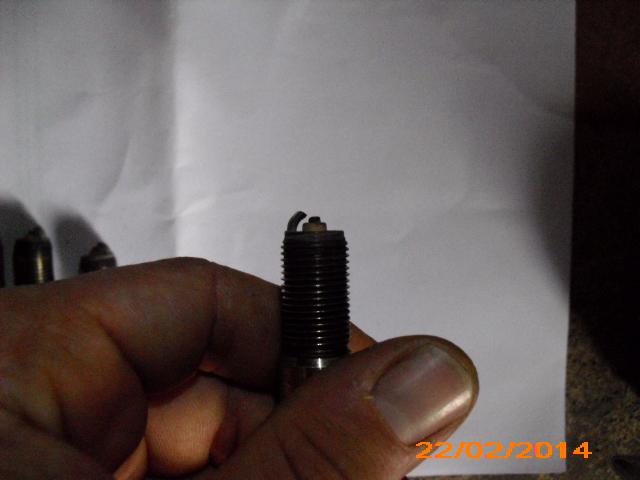

Направих си тест каква искра реализират свещите и забелязах, че искрата бие не нагоре към електрода, а изкача там където се сгъва. Идеята ми беше, да не пречи извития негативен електрод на ГВС да бъде до искрата, колкото и малко да е все пак според мен има фактор на пречене. Въпреки, че налагането запълва всички празнини, все пак ми се струва, че там ще се образува завихряне. Та реших да резна електрода наполовина и искрата да бъде на горе долу 45 градуса. Така безпрепятственно да минава ГВС покрай централния електрод. Не знам дали ме разбрахте но на снимката се вижда горе долу. :lol: Пробвах ги на колата. Работи стабилно и добре за сега. И най-важното е, че кабелите престанаха да светят! Това ме дразнеше отдавна и как ли не ги настройвах свещите се си светеха кабелите. Ако не знаете газта явно има по голямо съпротивление от бензина и за това част от енергията не успява да мине, като искра а се разсейва през кабелите където може. На бензин светкавици няма. Даже си купих нови кабели защото не го знаех това и бях кофти разочарован, като ги сложих и продължиха да светят.

Преди малко пак погледнах кабелите хубаво на тъмно, че да не съм се излъгал като се покривах с якето :lol: и няма никакви светкавички от кабелите. Това като цяло трябва да означава, че цялата енергия отива за искра и би трябвало изгарянето в цилиндъра да се подобри. :)

Принципно всички дву, три и четириелектродни свещи са оформени по този начин.
И аз съм си играл със свещите, но само с разстоянията - заради газта. ...Ама току виж днес срежа едни стари, защото това, което си направил определено ме кефи и смятам, че има полза. :D
Номера според мен е след среза, огъването да докара дължината на среза успоредно на дължината на централния електрод, че ако е само ъгълче близо, то ще се изяде за норматив. Е, и да се докара естествено разстоянието до около 1,2мм, което е най-добре за газта и все пак щади бобината.
Винаги съм се чудил какъв дявол ги е накарал да препречат пътя на ГВС с извит по този начин страничен електрод, но никога не ми е дошло на ум да ги префасонирам :lol:
Ти да не си завършил Вилхелм Пик, т.е. Хенри Форд? :lol:

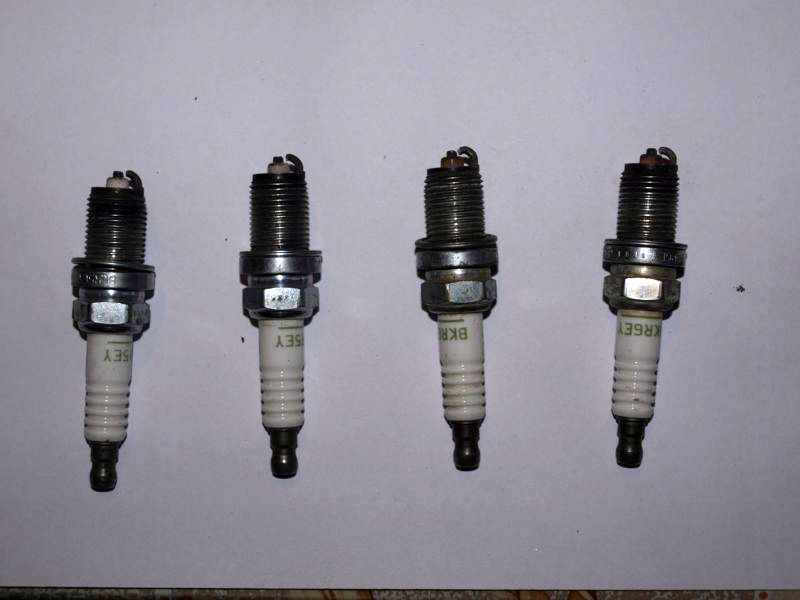

...И резултата:
tip icrow.jpg (53.45 KiB) Прегледано 20387 пъти
Чак сега на снимката видях, че едната свещ е 6, а другите са 5.
Работа на двигателя:
Преди смяната - студен 1100 оборота.
След смяната - студен 900 стабилни оборота.
До обяд ще я видя как се държи и на път.
До момента не бях поглеждал свещите си, след като сложих оптимизаторите.
Цвета им е оранжево-червен, какъвто не съм виждал никога досега. А мога да кажа, че съм виждал много свещи, защото години наред съм работил в сервизи.
