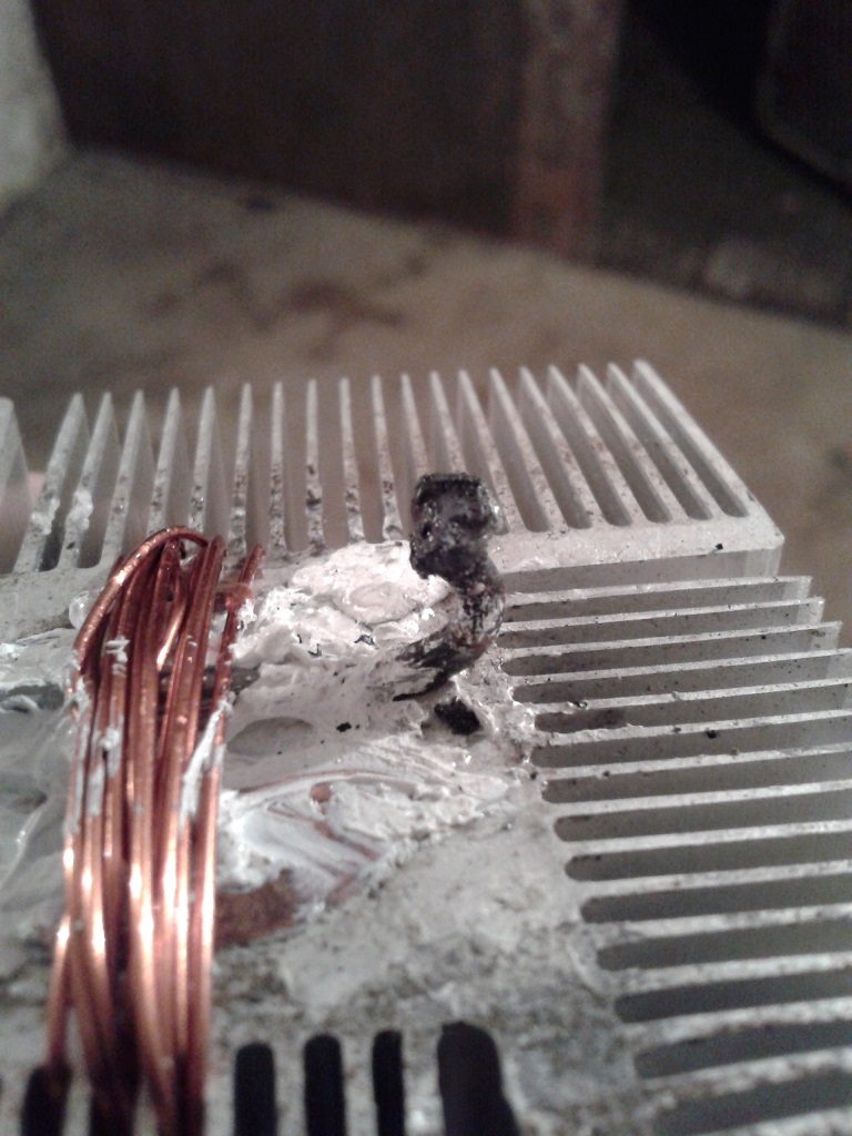

Мощността излезе към 570W (230V по около 2.5A). Прави як пламък, но електрода заминава за секунди, май ще трябва да се сложи чашата в друг съд със солена вода и електродите да бъдат изцяло водни, както препоръчва Владо. Ето например какво става с пирон, завързан за радиатор и намазан с термопаста... макар, че сега се сещам щеше да е по-добре да сложа дебел меден проводник вместо пирон, щеше да държи повечко, но едва ли задълго.
Започва да хвърчи горещ метал все едно се заварява, пламъка достига максималната си степен и след като "фитила" изгори и той се потушава :lol:
