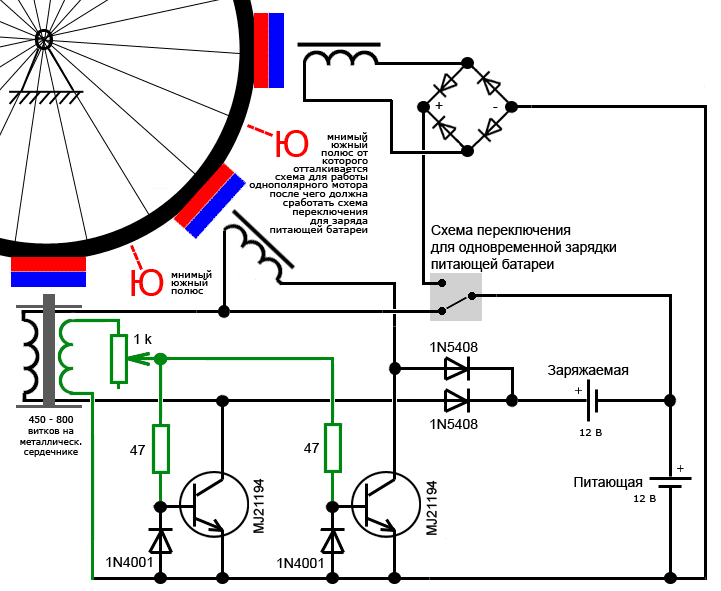

Направих го по тази схема.Транзисторите са http://vikiwat.com/tranzistor-mje13005- ... to220.html или други подобни
- схема на Бедини
- bedini 1.gif (31.25 KiB) Прегледано 32355 пъти

видях клипа и съм доста впечатлен, системата работи супер! Ти си най-навътре с Бедини, та ако може да попитам някои неща, за да си доизясня теоретично положението:
1. Каква изходна мощност излиза като възможна за ползване от акумулатора при твоя вариант? Стотина вата има ли?
2. От акумулатора в края на веригата какво може да се ползва - хладно или топло електричество /нали са преобразуватели/?
2. Зависи ли добива от силата и броя на магнитите в диска? Имам останали от едно време двадесетина бройки доста силни, 13 кг на привличане към желязо и мисля да направя една реплика на Бедини като твоята, пък за схемата с превключвателите ще помоля да помага колега
3. Зависи ли добива от вида на намотката и ако се ползва по-многожилна или с повече навивки дали ще е по-добре?
4. Пробвал ли си с литцендрат? Това провежда най-добре студения ток /радианта/ според руснаците от Матрикс /Драгон Лорд и др./
5. Сърцевината на бобините при теб от какво е? Виждам че Бедини ползва нещо като пирони с отрязани глави и остра част. По принцип сърцевината от много пръчки от меко желязо е технология ползвана от Хори Периго, Алфред Хъбард и др. такива хора с успехи

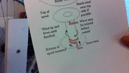

Ще ви покажа,как се навиват бобините на Бединито .
Колкото повече намотки има толкова по ефективно работи.
Моя вариант е с шест работни и една тригерна намотка.Тригерната подава импулси на базата на транзисторите.
Всичките намотки се навиват едновременно.
Всяка намотка е с по 850 навивки проводника е 0,75мм,като има значение,посоката на навиване.
Вътрешния отвор на макарата е 17 до 20 мм и в него се поставя предварително нарязан добавъчен помеднен
материал за заваряване с аргонов апарат.
Макарата и стойката и са от пластмаса.
- Тук е показано ,как се навива бобината
- vlcsnap-2014-09-28-19h10m21s2.png (89.66 KiB) Прегледано 32268 пъти
