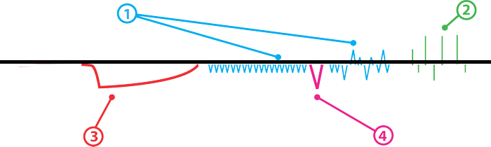

1. Видове електрически шум и компенсирането им (Фиг. Шум)
1.1. Високочестотни импулси/пропадания с малка амплитуда на тока – причиняват се от устройства, които за много кратко (с висока честота) консумират ток като например запалителни бобини, горивни инжектори (газови/метанови/бензинови/дизелови), управление на вентилаторите в купето, допълнителни модули с честотна модулация (DRL) и други. Тези смущения съставляват основна част от шума, повлияващ точността на измерване на сензорите в превозното средство и електронните системи. Предложеният тук модул, благодарение на кондензаторите с намалено вътрешно съпротивление (Low ESR) е способен напълно да филтрира разгледаните в тази точка смущения.
1.2. Статично искрене – причинява се от натрупаното статично електричество в различни части на превозното средство при пренасянето му в електрическата система. Обикновено подобен род смущения се абсорбират още в самия корпус, но веднъж проникнали в електрическата система могат да бъдат филтрирани от разглеждания модул.
1.3. Продължително черпене на голям ток – причинява се от активирането на консуматори с голяма мощност като фарове, стартер, соленоиди на компресори, събууфъри и други. За да се компенсира влиянието им алтернаторът ще се опита да отдаде по-голям ток, макар и със закъснение. Пропадането обикновено трае около половин секунда. За да се компенсира подобен пик обаче е необходим капацитет от порядъка на 1 до 5 фарада.
1.4. Преходни пикове с голям пад на тока – причиняват се от активирането на мощни актуатори или релета за кратко време, накъсано. Подобни смущения се компенсират частично.
Горното описание представя по опростен начин типовете електрически шум в превозните средства. В реалният случай различни типове смущения се наслагват едно върху друго, което налага използването на кондензатори с ниско собствено съпротивление (Low ESR) за да се филтрират ефективно възникналите високочестотни колебания. Поради факта, че автомобилният акумулатор има висок вътрешен импеданс (съпротивление), същият не е в състояние да поеме или компенсира достатъчно бързо пиковете и пропаданията, което води до отделянето на голям ток от него. Акумулаторът е изключително неспособен да се справи с описаните в 1.1., 1.2. и 1.4. ситуации, което изисква добавянето на външен филтър за компенсирането им, което е и целта на настоящото устройство.

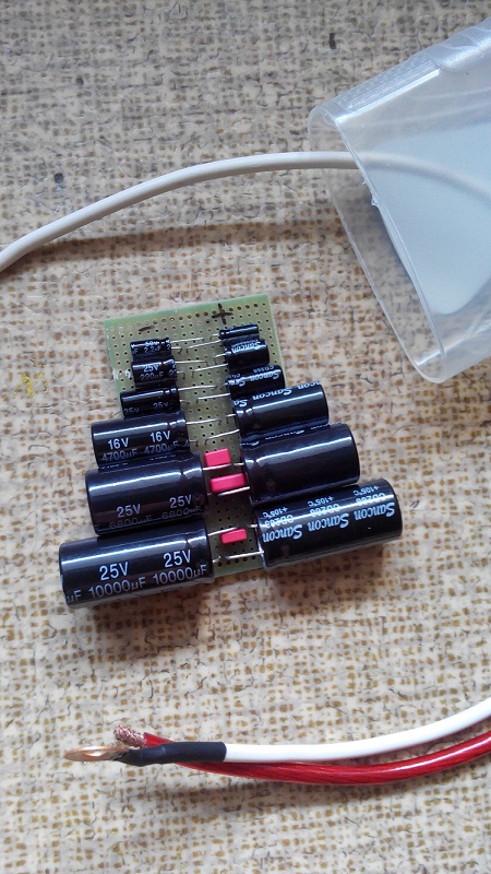

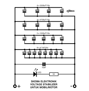

На база изброените по-горе изисквания е синтезирана следната електрическа схема (Фиг. Схема).
Състои се от следните компоненти:
4 x 3.300uF / 16volt
4 x 4.700uF / 16volt
5 x 1.000uF / 16volt
8 x 4.7uF / 16volt
1 x 10nF
1 x LED
1 x Resistor 1K ohm
Универсална монтажна платка
Клеми 2 броя
Кабели

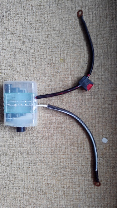

В реализираният от мен вариант използвах 25V кондензатори и намалих техния брой на 2 x 4.700uF / 25volt за да спестя от цената. Също така премахнах резистора и светодиода, но добавих предпазител 10А на плюса на схемата върху платката.
