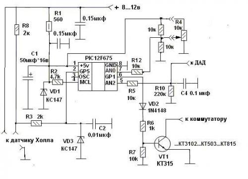

Здравейте.
Преди един месец си направих аванс процесор за моята Лада(по схема от братушките с PIC-процесор).До тогава давах предварение чрез въртене на делкото,но така се получава аванс за всички обороти,а е нужно повече за ниските (+9 дори +12 за тези,които са на метан)и по-малко за високите.Този аванс процесор се връзва между датчика на хол и комутатора.Има потенциометър в купето за допълнително регулиране на предварение +/- 10 градуса. Центробежният регулатор се блокира.Най-хубавото е можеш да си правиш кривата на предварението по свой вкус(сваляш PIC-а и на програматора на компа).Схемата е елементарна.Частите излизат около 5-6 лева.Аванс процесорът става и за други марки коли с датчик на хол и комутатор.Ако има интерес мога да дам схема и линк.

Мнениеот idurchev » Вто Май 28, 2013 9:28 am
Здравейте.
Схемата е с PIC12F675.Програмата за корекции е Grafik и е free.Ето схемата.Трето краче на PIC-а трябва да се свърже през 10к на маса.
Схема коректор с pic12f675
Програмата Grafik и хекса ги има тук на първа страница постове 6 и 7.
http://forum.cxem.net/index.php?showtopic=119696
Устройството се връзва между датчика на хол и комутатора.Ползва захранването,което идва от комутатора към датчика на хол.Сигналният кабел от датч. на хол се прекъсва и се слага устройството.Удобно е да се ползват мъжки и женски кабелни обувки,за да може да се сваля лесно.R4 се слага в купето за корекция на предварението +/-10 градуса (корекцията е за всички обороти от пр.ход до мах).В схема има предвиден вход ДАД(датчик на абсолютното налягане).Ако нямате такъв оставяте делкото да върши вакуум корекцията.
Тук има доста интересни неща http://forum.cxem.net/index.php?showforum=83
Мнениеот idurchev » Пон Май 27, 2013 2:51 pm
Здравейте.
Здравейте.

- shema.jpg (27.24 KiB) Прегледано 19280 пъти
