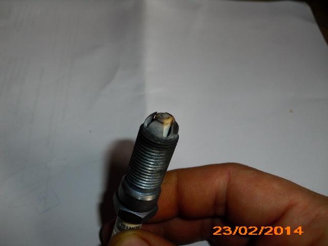

И ти се "обряза" :lol: :lol: Браво. Завършил съм СПТУ Никола Ботушев, което не е за хвалба. :lol: Тогава само компютри ми бяха в главата, а сега само коли са ми в главата..... шанс :lol: Моите свещи до сега (пак ще кажа) след оргона си седят с бяла до леко жълтеникава керамика (зависи от газта явно) И електродите почти не са мръднали за толкова много км. А свещите са Бриск, не няй голямото качество. Но се радвам, че си се навил да пробваш, да има още едно мнение поне. Ще ги оставя да поработят така известно време да видя дали ще има изяждане и ще ги пилна като теб.
Имам и четериполюсни свещи пак на бриск, изръсих се 50 и няколко лева. Но изобщо не ми хареса как работят и си върнах старите, а тези си стоят за красота в багажнка. :lol:
По принцип на газ не трябва да са повече от един полюс. Два, три и четири полюсните са предимно за бензин.

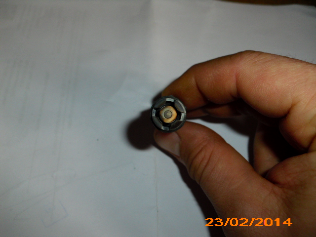

А пък на четириполюсните - покажи на двете или трите ножовката и си ги ползвай. Защо да седят, като така или иначе си дал парите? Те са си направо готови странични :D
Радвам се, че имаш добри впечетления. :) Аз още не съм я разходил моята :lol: За съжаление моите 4полюсни са с някакъв "новаторски" дизайн, както може да се убедиш от снимката. И няма как да се случи това при тях. Погледни само какво е разстоянието. За моята кола разстоянието го дават 1.3мм, а тука е доста повече. Виж какъв нагар има по керамиката. На бензин също не работеше добре.
Разходих я колата. Осезаема разлика в мощността и звука на мотора при ускорение. Стабилни обороти на празен ход. Ще регулирам по добре отстоянието, че имам чувството, че не е оптимално.
