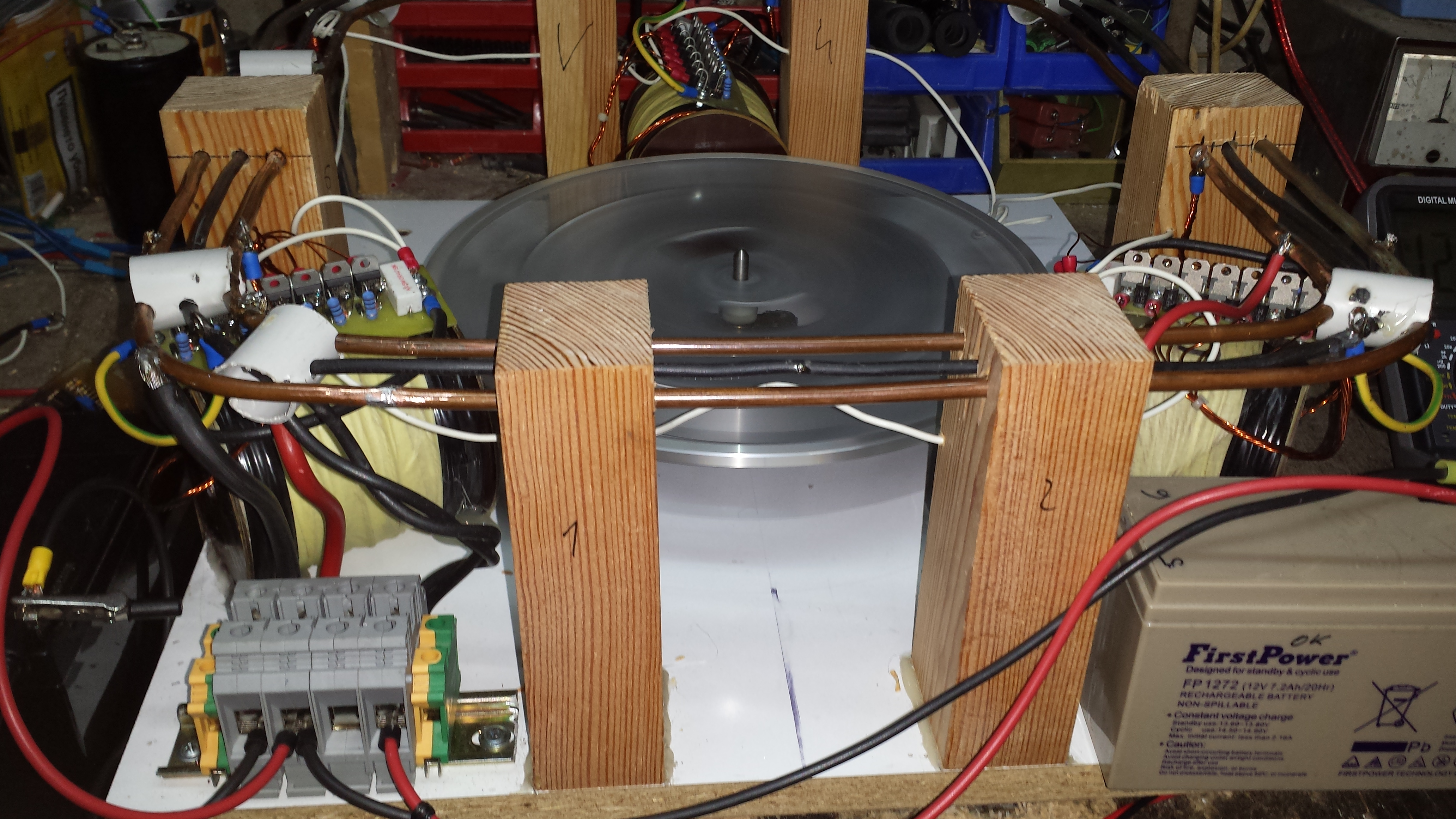

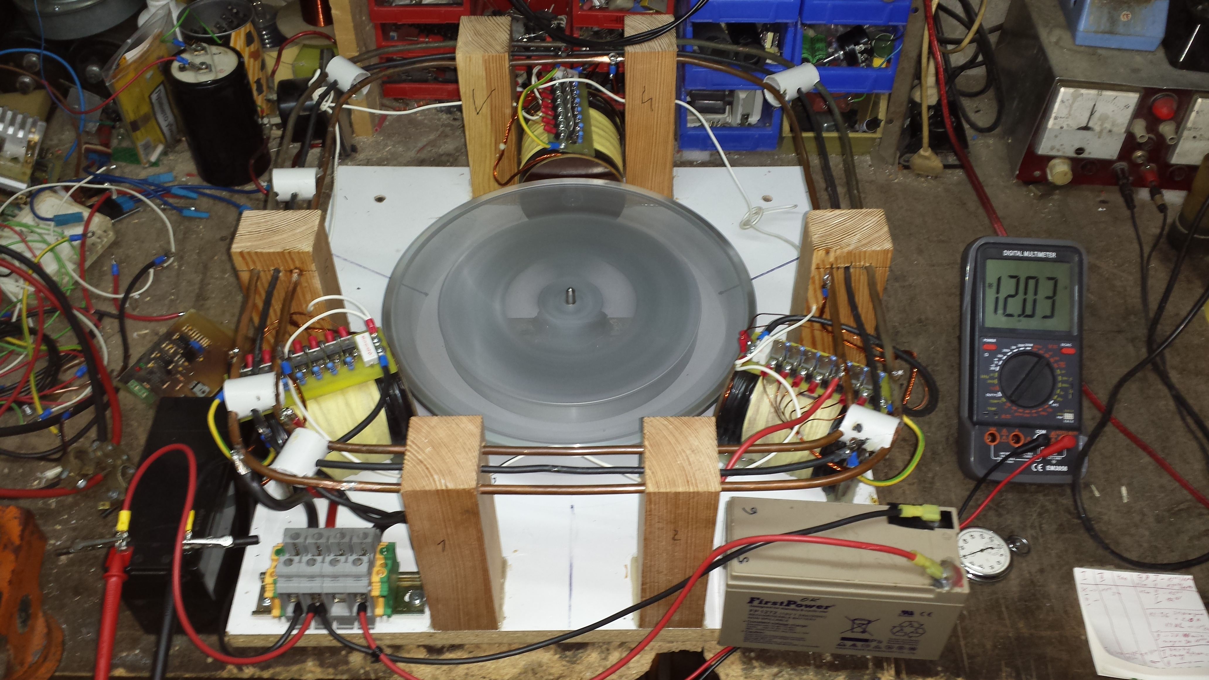

Сега се занимавам с генератора показан в другата тема и
докато не го наглася всичко друго остава на заден план.
И никой не помага,но аз вече мисля,че съм наясно....

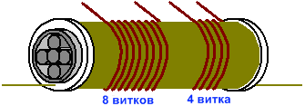

Aaa Гого :) няколко пъти писа във форума да изчакаме , в крайна сметка какво стана с навиването на усуканите проводници :) ..?
Здравей sheki
С усуканите проводници определено работи по добре.
За това не писах,но galaxy писа и показа как работи с
бобини с усукани проводници.
И макарата е с други размери.
Мнение от galaxy » Вто Яну 27, 2015 3:51 pm
Бобината ми събра 400 навивки с 8х0.8 ПЕТ макарите са 100х100х20 .

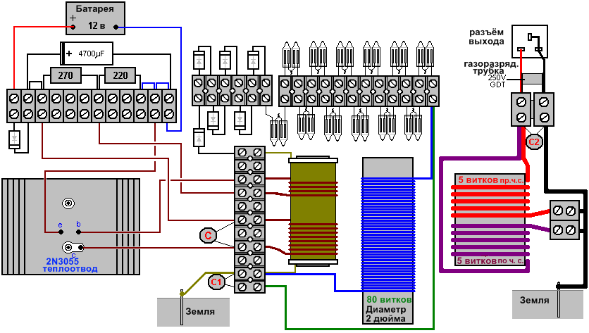

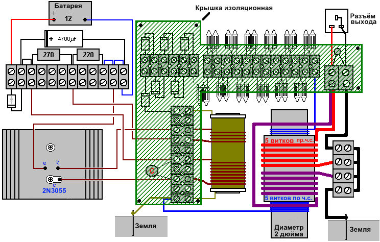

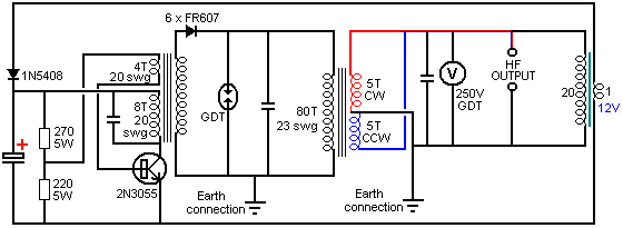

Здравейте
Ето една схема в,която е показано как може да се модифицира бобината
на Бедини за директно захранване.
Вторичната намотка е 4000 навивки.
Сърцевината е от същия материал.
Така изглежда генератора от горната схема.
Подробни обяснения за изработката и настройката на това,
което ви показах. http://tarielkapanadze.ru/kelly3-2.htm
