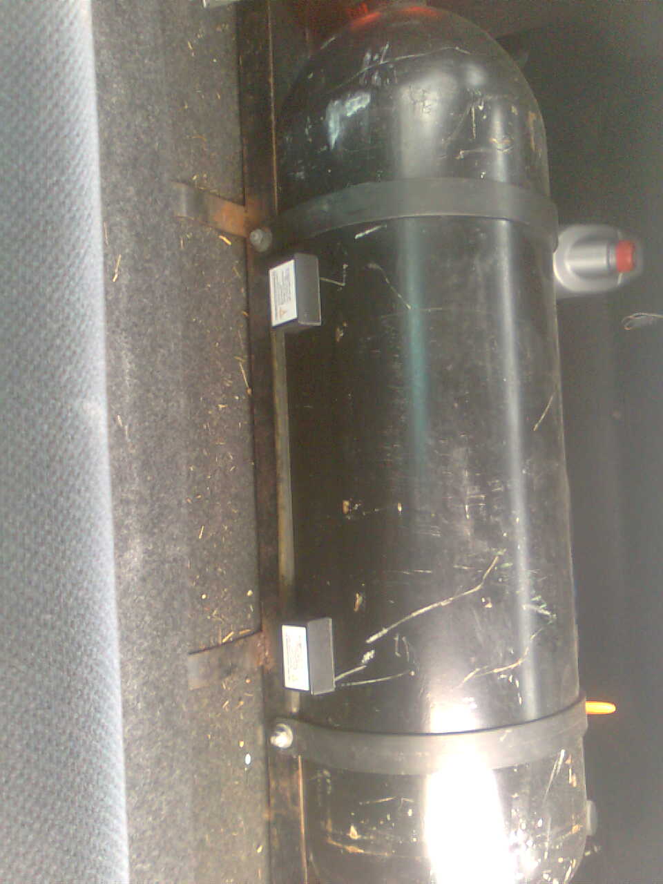

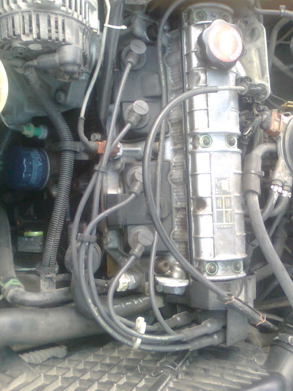

колеги моля да ми направите замервания на двиг. и бутилката нещо не се получава развивам металния винт около два оборота той играе ролята на вакумното управление и подава директно метан към двиг. пл.винт за регулиране на газта е развит на 2-оборота и имам стабилен ПХ тройника го завивам докато започнат да се променят оборотите на ПХ двигателя се реже добре не гасне има хубаво дърпане почти до половината натиснат педал на газта на всички скорости обаче разхода ми е 3.5кг на 110км той и преди си беше около 3.8кг на 100км аз очаквах поне да падне на 3кг.
:sobbing: :sobbing:
Здрасти,
имаш съвсем достатъчен заряд на двигателя и бутилката, на мотора е + 9,/53/. Проблемът трябва да е някъде в настройките и там по-добре да кажат колегите със метанови коли. Утре ще се видя с DOMIC и ще го коментираме за да намерим причината. Той е с метанов инжекцион Тамона и има доста практика
