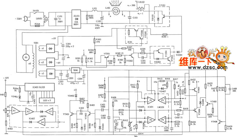

Здравейте, интересно ми е дали има някакво развитие по проекта? Прилагам ориентировъчна схема на индукционен котлон. Дали котлона работи с ШИМ?

Колега, нещо не са ми ясни новите модулации?
Аз така разсъждавам!
ШИМ - широчинно импулсна модулация.....
АИМ - амплитудно импулсна модулация....

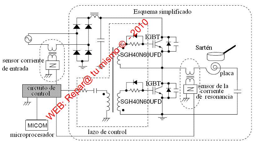

Прилагам още една схема, в името на практиката:
Re: Индукционно отопление
Колега, тези схеми са обременени с разни настрйки на мощност време температура, които за тази цел не са нужни и само усложняват. Принципно можеш за 60лв да си купиш готов котлон и да го приложиш. Ако не стане нищо с другия проект ще се върна към индукцията. Все пак внимавай с магнитното поле! Екранирай с добро заземяване.
