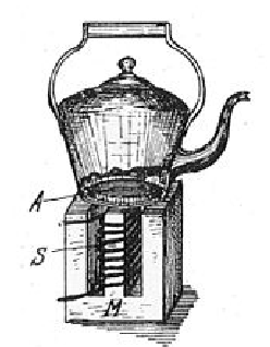

Ей, големи веселяци сте. Хубаво е когато цари такава творческа атмосфера. Все пак доктор Фил е пропуснал истинската смешка:
Колега Айкроу, направил си нищо повече от мрежов траф на който магнитопровода е поцинкованото тръбе, което изпълнява и ролята на намотка дадена на късо. Индуктираното едн в тръбето се изменя по закона:
Е=-dF/dt
Формулата за вихровите токове е:
I= 1/R .dF/dt = E/R
От тук се вижда че колкото по бързо се изменя маг.поток толкова токовете ще са по-големи. Т.е. при по-високи честоти от 50 Хц / 20-100 кХц / устройството ще е по-ефективно. Не предполагах че едно поцинковано тръбе обладава такива свръх-естествени способности / КПД > 4, защото няма от къде другаде да дойде /. Не разчитай на токовия резонанс. :D
Между другото не виждам как правиш връзката работа-мощност?
icrow написаCOLON
Направих нагревател, който да работи с 1400Вт, а за същата извършена работа с нормален нагревател ще ти трябват 5-7кВТ Как ми измери КПД не знам....
Е=-dF/dt
I= 1/R .dF/dt = E/R
