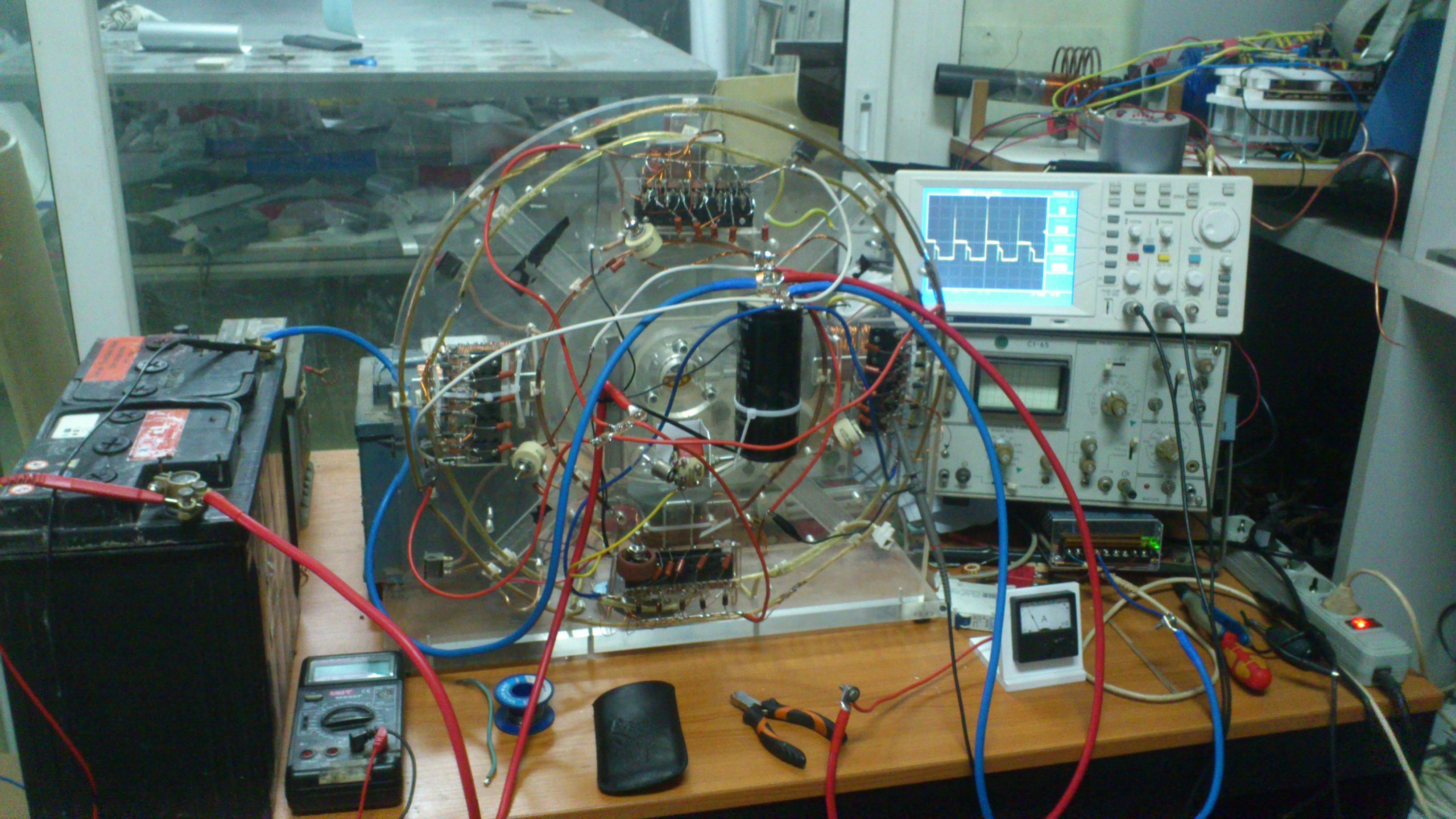

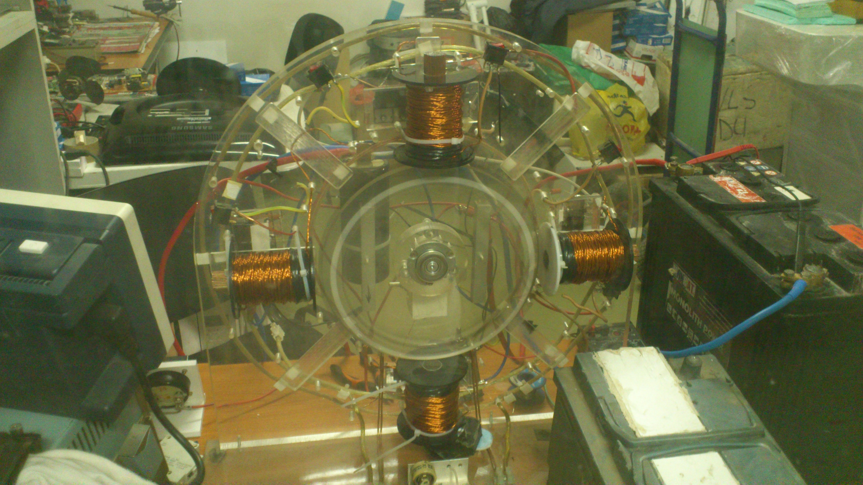

Значи бобините са 4 (3 с 5проводника и 1 с 6проводника усукани, 40метра и диаметър 0.7мм).
Бобини 80 / 80 /20 вътрешен отвор, не можах да ги запълня сигурно защото са с по тънък проводник.

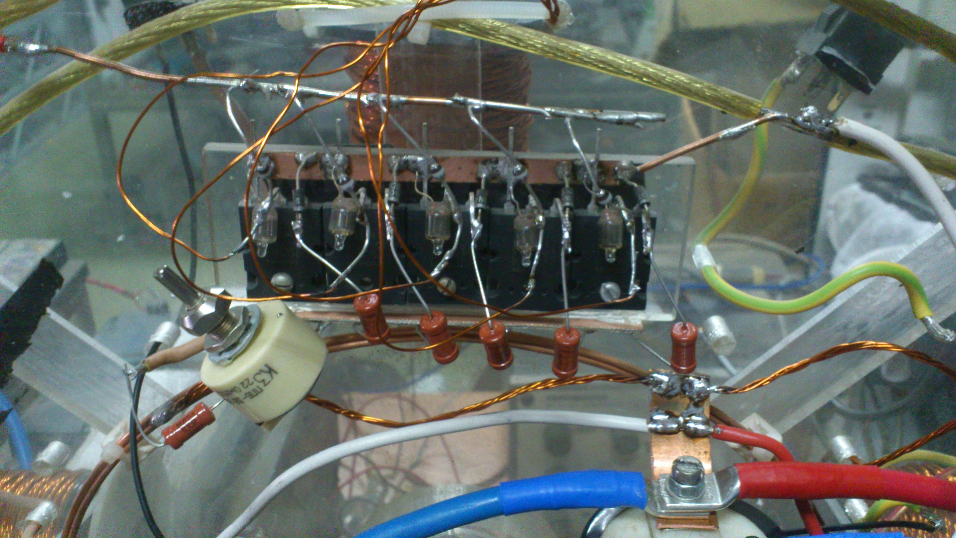

Магнити 8 сдвоени 30/20/5 от прамиз, резистор на всяка база 100ома , на всяка група от 5 транзистора пак 100ома.
Може би си прав за монтажа на транзисторите, сега подготвям платки за тях, че сега е полу-паяк полу-платка.
Имам още две бубини същите по 40м. и ще правя по натам нова установка. Та единият ми въпрос е с 5 или 6 бубни да бъде.
Осцилограмата е 20в на клетка и с включен акумулатор, и около 150херца.
Захранва се с импулсно захранване 12-15в, и харчи 4 ампера. Акумулатора е тягов 125ампера.
Това е за сега, ако съм пропуснал нещо питай.

Леле забравих да сложа снимките
- DSC_0014.jpg (1.56 MiB) Прегледано 6005 пъти
- DSC_0016.jpg (1.47 MiB) Прегледано 6005 пъти
- DSC_0015.jpg (1.5 MiB) Прегледано 6005 пъти
- DSC_0012.jpg (1.45 MiB) Прегледано 6005 пъти

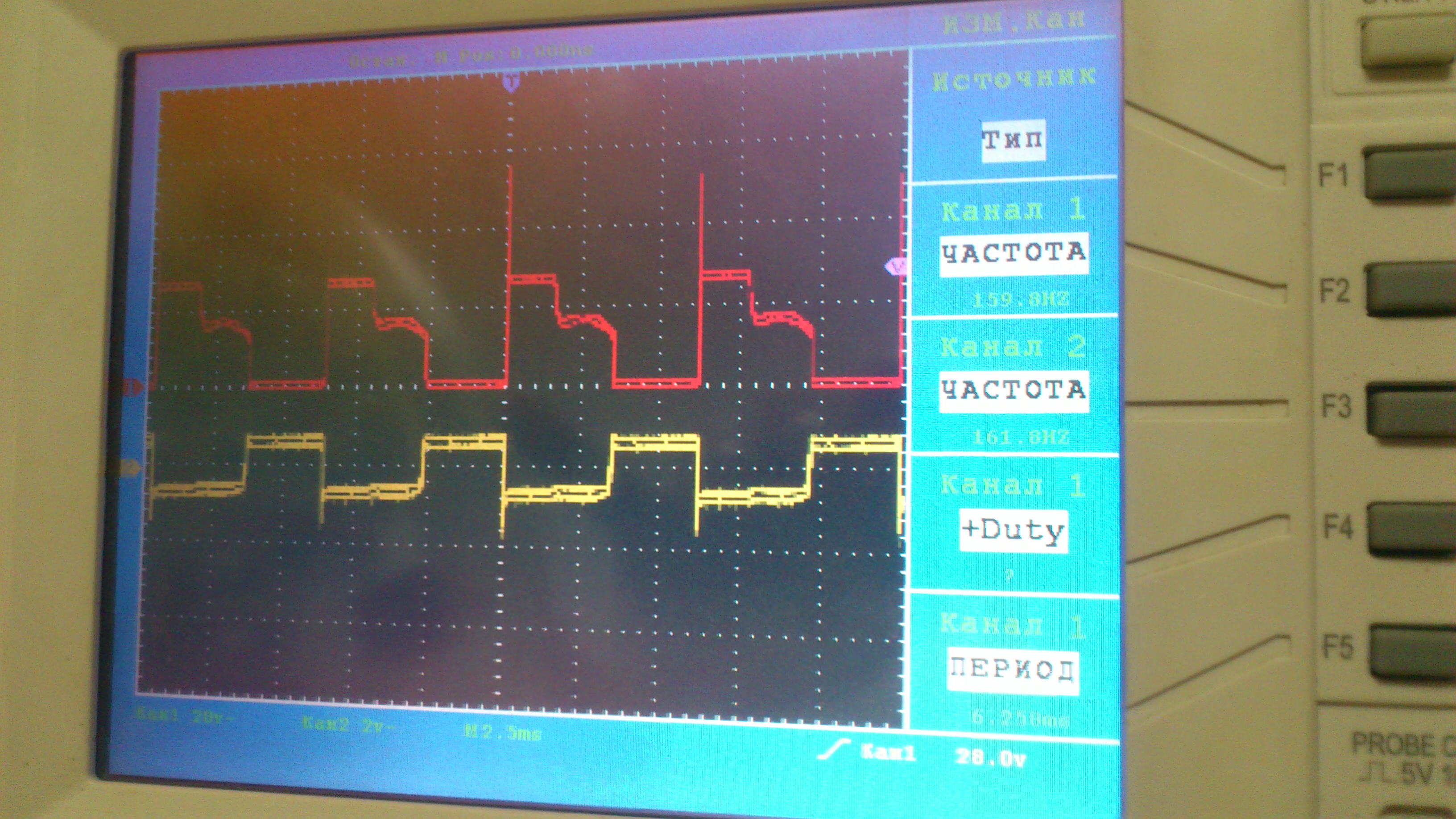

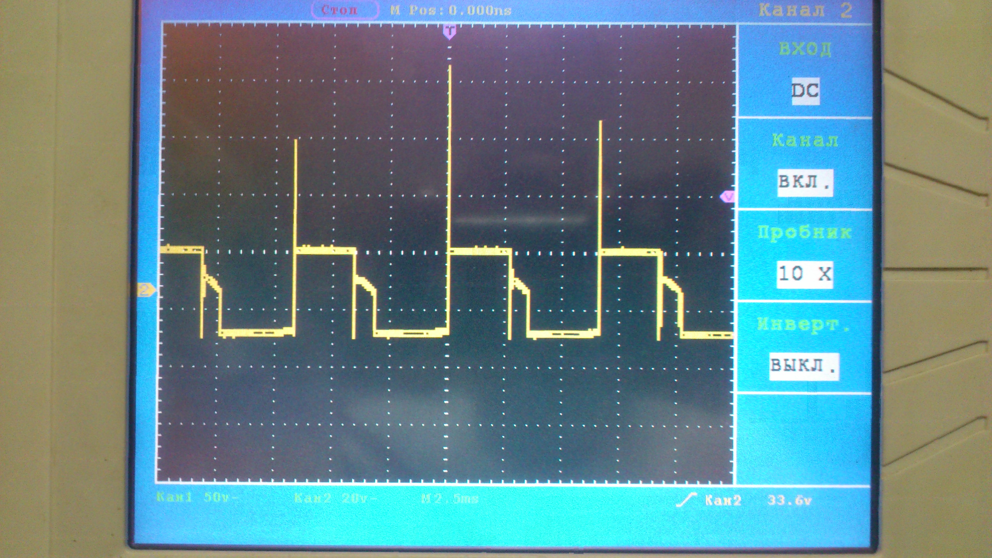

Покажи и управляващия импулс на базите.

Ето снимката червен канал е на колектор и емитер, а жълтия на база и емитер.
И на мен ми е странно защо на базата се копира от колектора, да не би да съм опукал диодите на базите защото доста им резнах крачетата, и после с поялника знаеш.

Диодите може веднага да ги провериш но мисля,че е
друго.Опроводяването не е както трябва а е важно.
Захранването трябва да е от едно место с почти еднаква
дължина проводници.Това важи и за управляващите и за
изхода.
Трябва да махнеш потенциометрите защото те загряват и
променят параметрите си...
Постави вместо тях съответните резистори.
изхода.
roskoj!Като чета какво си писал и гледам снимките мисля,че
тока на твоя генератор е голям.
На моя генератор тока на една бобина е един ампер, но бобината
е с осем намотки а при теб са пет.
Вероятно транзисторите на твоя генератор са на макс и затова е
широк импулса.Импулса на изхода трябва да е като игла стръмен..
На базите трябва да е с друга форма като нервен импулс..
Има и друга подробност.Моите намотки са дълги седемдесет и два метра.
Почти два пъти повече от твоите.Сега ги мерих с голяма ролетка и знам точно...
Предполагам,че и твоя ще заработи правилно но настройката е различна.
Друга индуктивност и друга сърцевина а те са важни за правилната работа.
Също и магнитите не са с насочен полюс...
Ако го настройвам аз сигурно ще стане бързо.Вече имам доста рутина в тази област.
Така с писане предполагам,че ще стане трудно...
Интуицията върши повечето работа.Зная,че повечето от колегите ще се подсмихнат
като четат (интуицията) но аз знам,че това е истината.
Ако искаш да стане бързо по добре е да говорим а не да пишем...

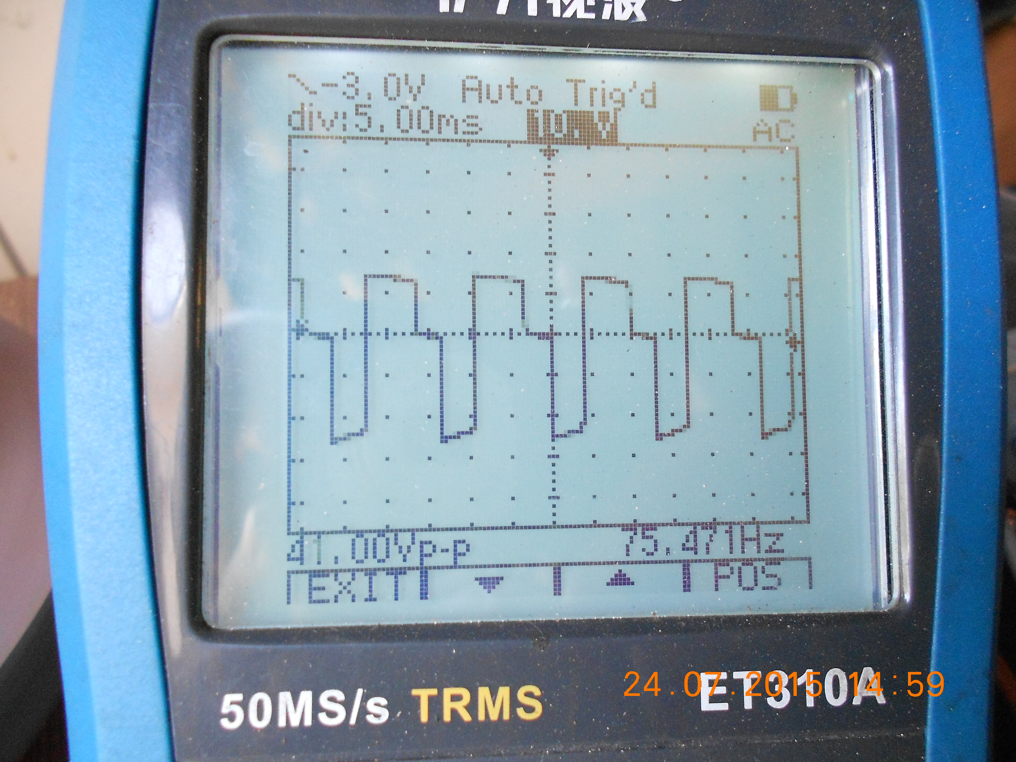

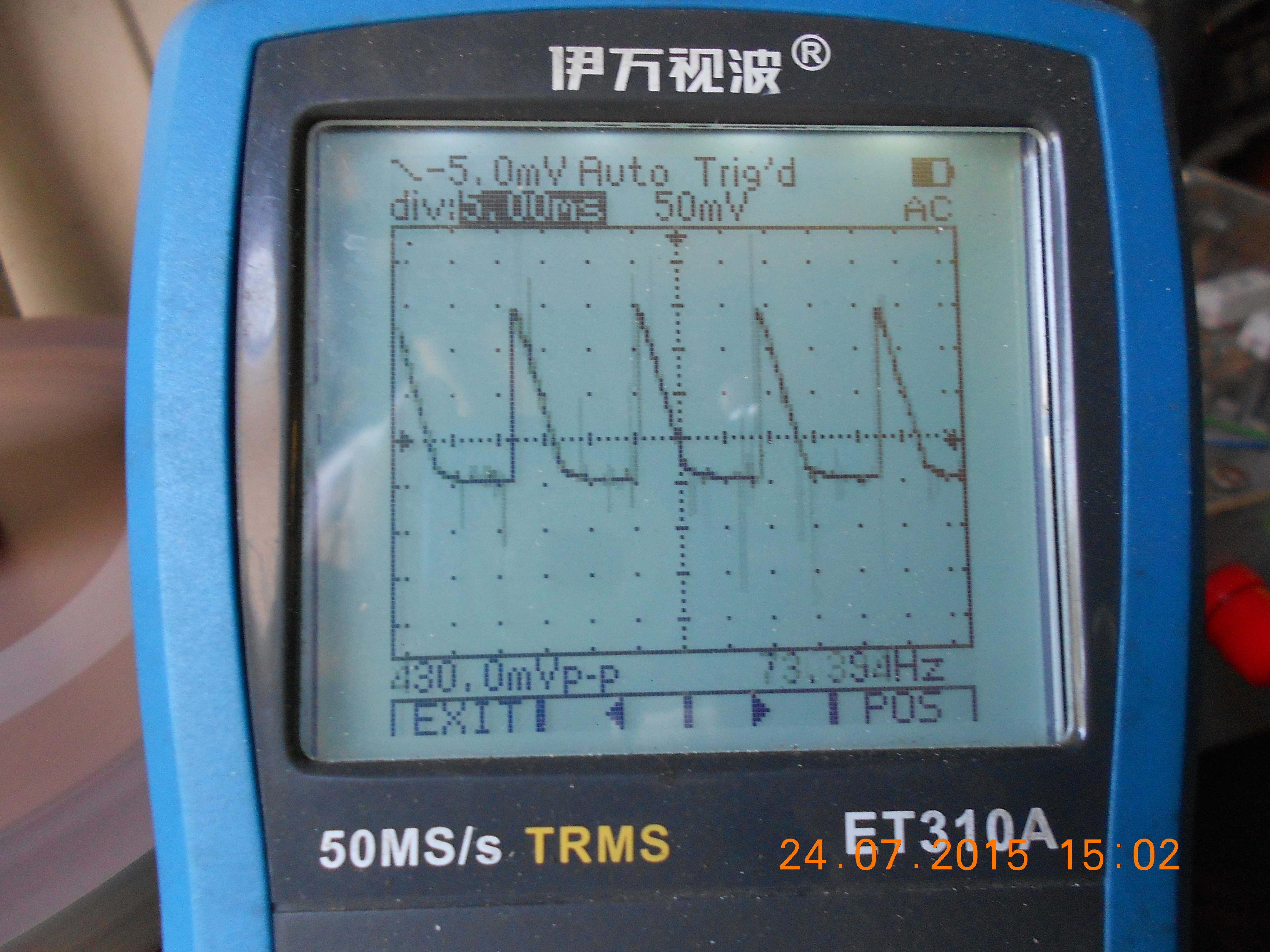

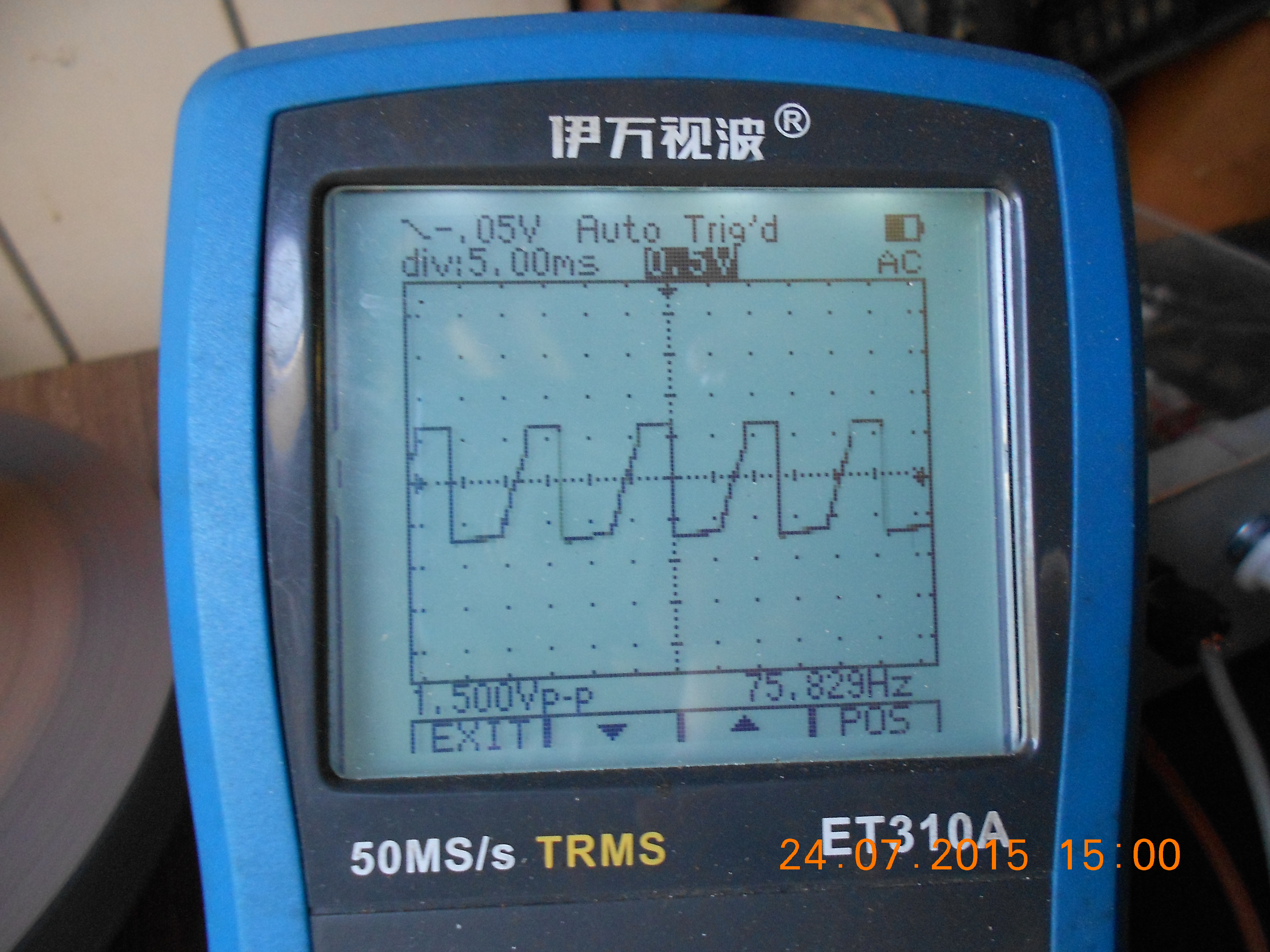

Така изглеждат осцилограмите на моя ГОГО1:
базта: колектор: паралелно на зареждания акумулатор: успехи
Искате да кажете че сега ще трябва да пренавивам бобините на обратно. Което не е невъзможно.
Сега когато ми работи транзистора бобината избутва магнита. Разчетох го по осцилограмите на madsatbg.
