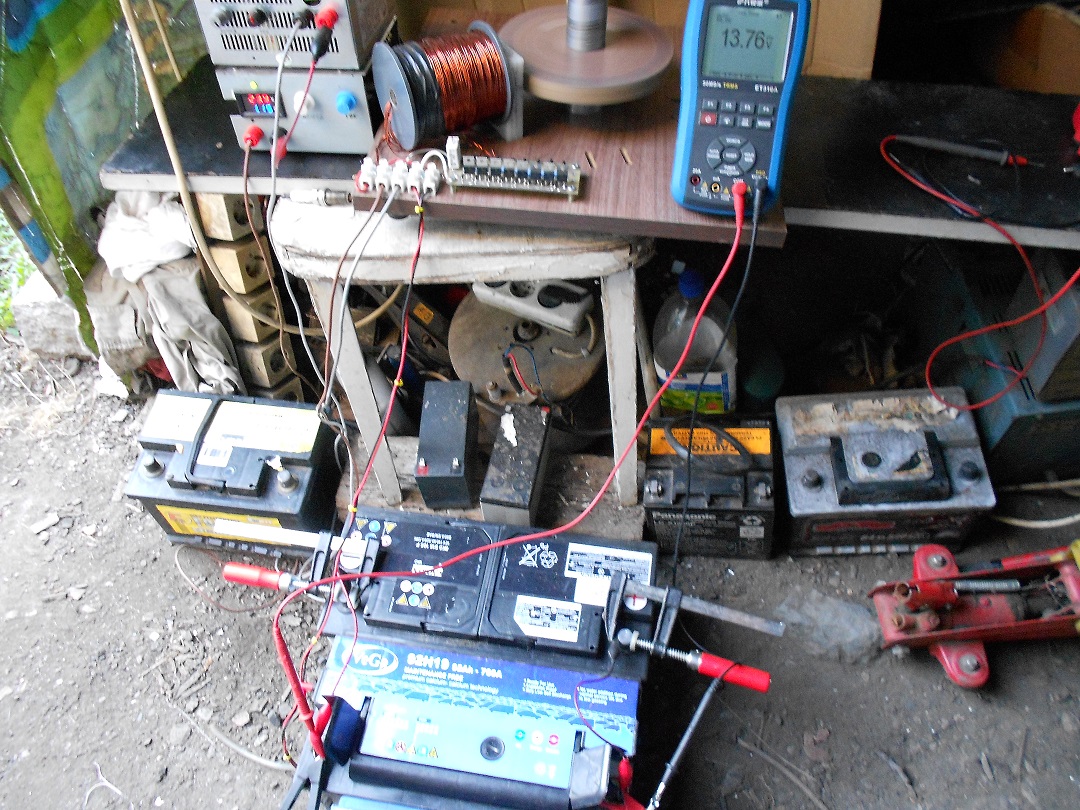

Посъбрах стари акумулатори и продължавам екеспериментите.
Имам два акумулатора 12 в /110 Ah и 12 в / 92Ah.
Единия, напрежение на "празен" ход 11.70 в, първия път "запали" колата, при последващото завъртане на ключа само тракаше стартера.
Втория въобще не искаше даже да "трака" стартера и показваше 10.5 в.
Зареждах ги паралелно в продължение на 24 часа.
След заряда "палеха" колата многократно, но нямам обективен критерий за това какъв капацитет имат.
Много тънки ми се виждат кабелите към акумляторите.

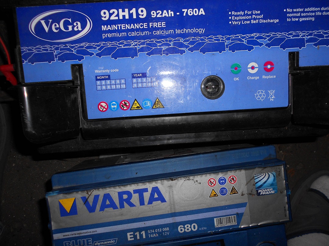

На единия акумулатор има "око", което показва степента на заряд.
Според него акумулатора е за смяна, но той "пали" колата.

madsatbg електролита си е електролит, като гледам не обслужваем акумулатор. Напъни от няколко страни окото с тънка отверка, вади се като тапа
и съм сигурен че ще видиш че нивото му е по ниско от не обходимото за да вдигне топчето, и да отрази съответният цвят от светлината.
Ако допълваш само дестилирана вода.

Здравейте господа "офицери",
днес бях на гости на Гого.
Заредихме акумулатора на колата ми по метода на Гого.
Разреждане, зареждане около пет пъти.
При всяко последващо разреждане акумулатора "спираше" все на по високо напрежение.
И се зареждаше за все по-късо време.
Първият път спря на 12,02 волта
следващо разреждане на 12,2 волта
и така докато спря на 12,4 волта.
Разреждането ставаше с реотан, със 7 ампеара.

Но истината е че все повече и повече държеше заряд.
