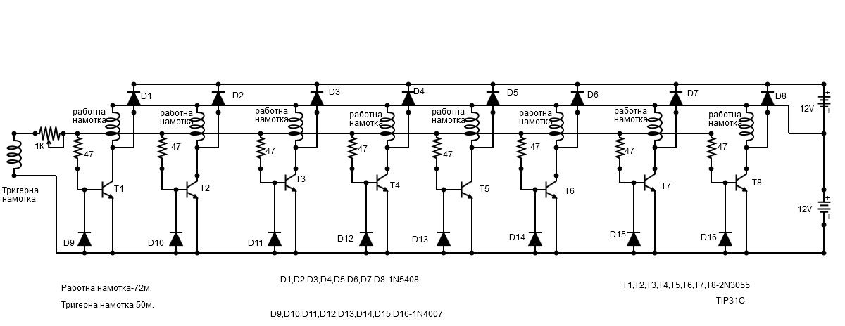

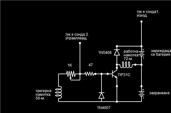

Вярно е, че темата се проточи много. Затова ще ви покажа пак всички чертежи и схеми наново.
- Схема на генератора..png (26.06 KiB) Прегледано 9365 пъти
- схема.png (14.07 KiB) Прегледано 9365 пъти

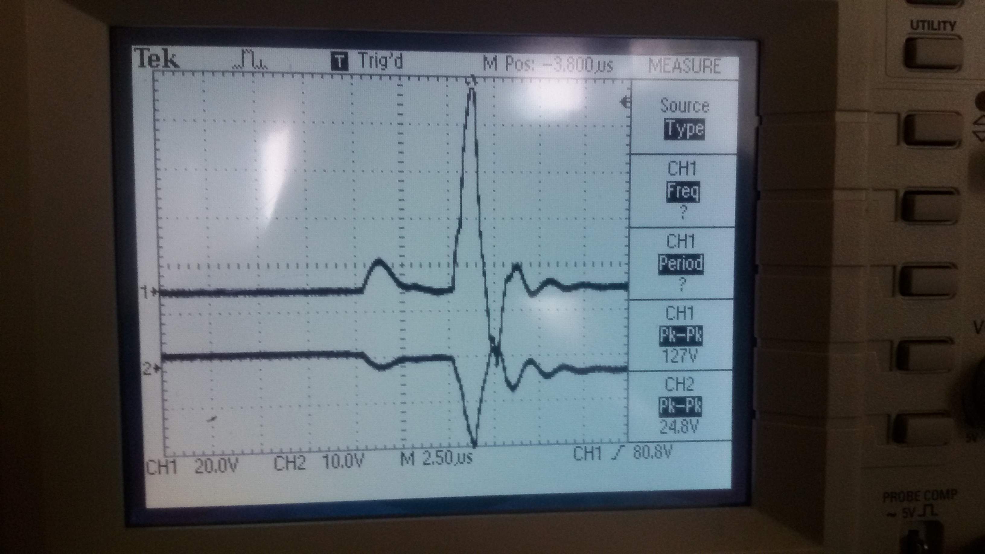

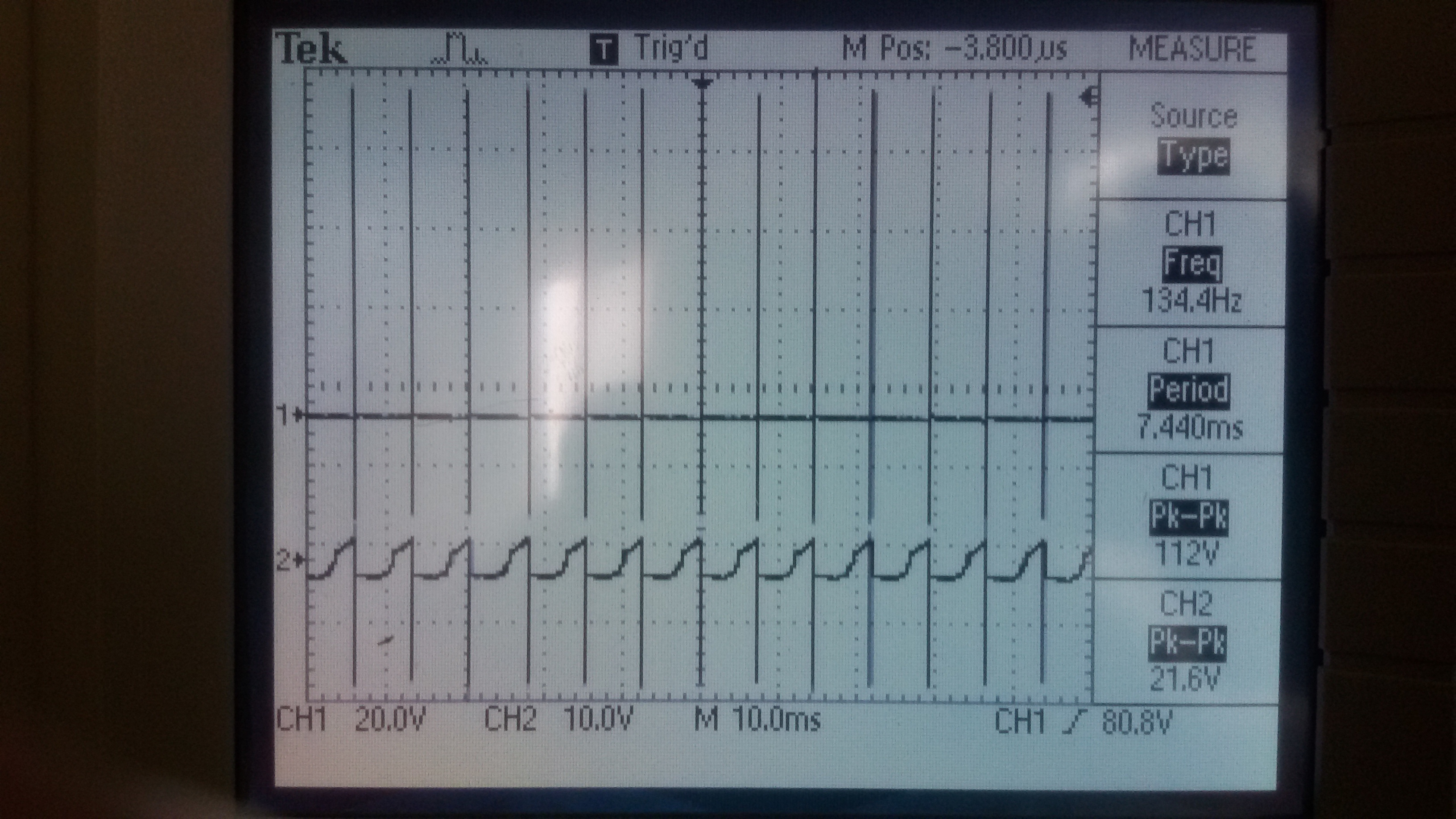

- Импулс.jpg (1.42 MiB) Прегледано 9365 пъти
- импулсите на 1 са на изхода и 2 на базите..jpg (1.67 MiB) Прегледано 9365 пъти
