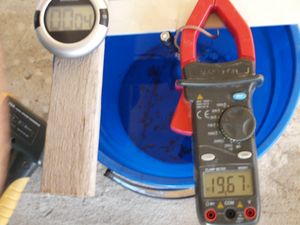

Philip написаCOLON23А първата секунда, втората около 20 и вече кипеше, третата падна на 18А
Ако имаш желание - можеш да я направиш пак, но мааалко по-точна ;)
Какво ли ще излезе? :lol:
Когато имам възможност, ще направя опит с 10 л вода. Това ще даде много по-точна представа за действителните параметри.
Пак казвам - това е първи опит. Ще последват доста промени.

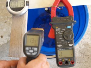

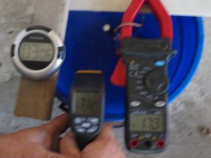

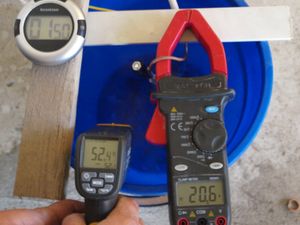

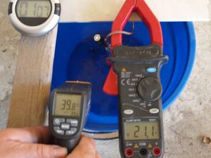

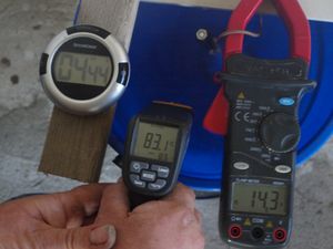

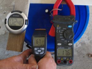

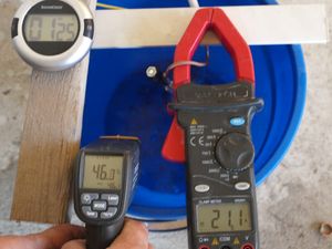

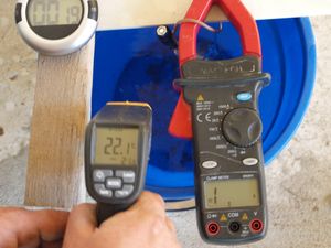

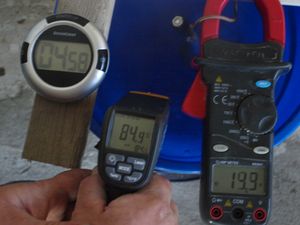

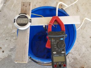

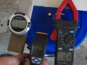

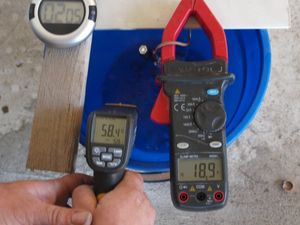

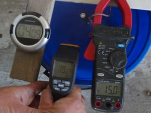

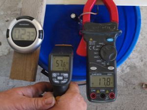

5 литра вода с начална температура 13.4 градуса
Около 78 градуса водата си кипеше най-официално. Не знам защо.
Може би термометъра не мери коректно заради прозрачността на водата и съще временно отразяването на светлина от повърхността. Правил ли си настройки на звънците?
Никаква.
Само смених кабела, че първия беше тънеж и загряваше :lol:
Може би и затова при първия опит имах по-висок ампераж заради пада на напрежението в кабела.
Интересно беше, че във водата не се образува никаква утайка или пяна.
Не знам за термометъра и водата. Утре ще кипна една вода на печката, за да видя какво ще покаже.
Но при 78 - водата си вреше, а не кипеше. Одеве не използвах правилната дума. По цялата повърхност на кофата здраво си вреше.
