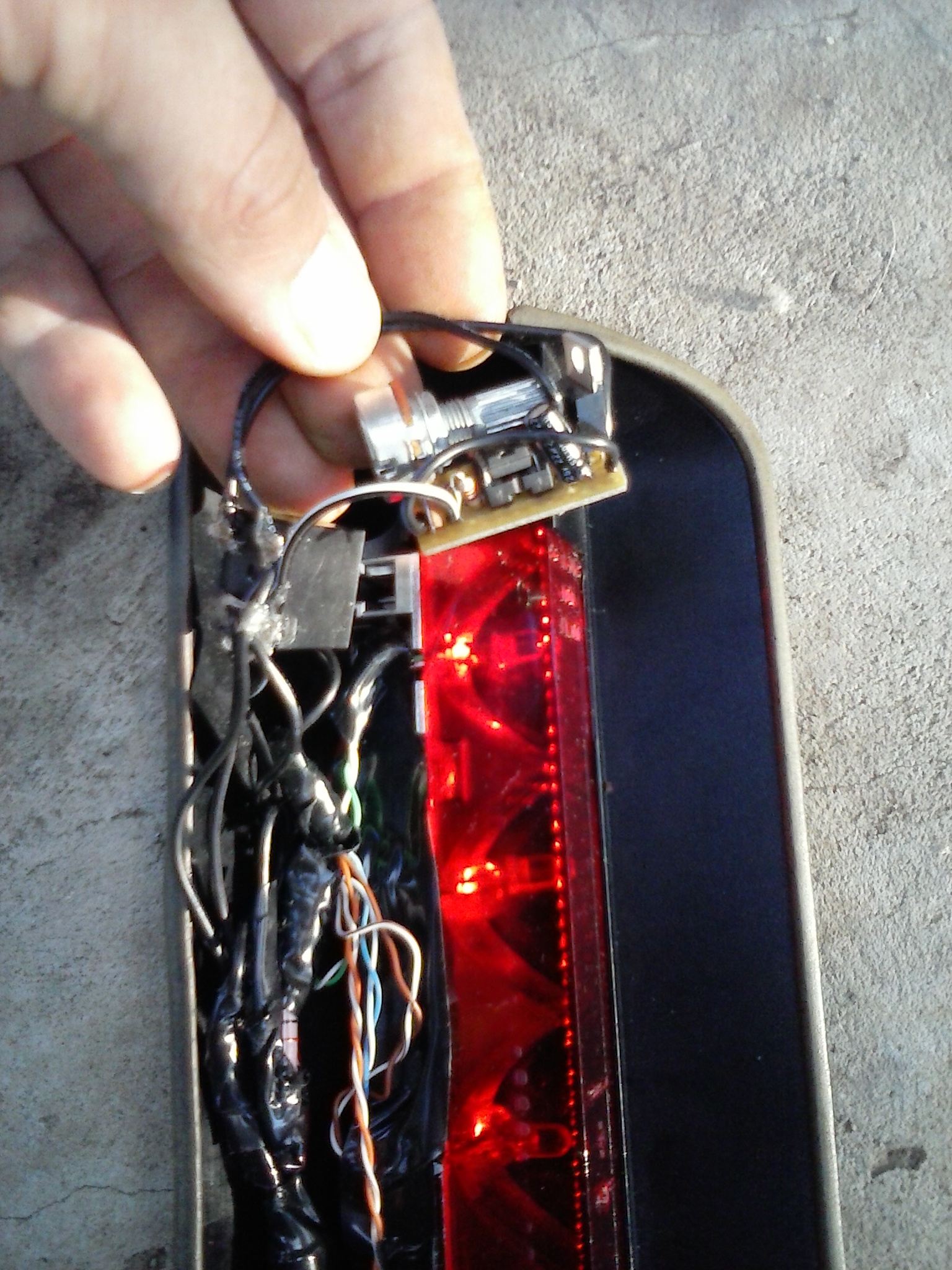

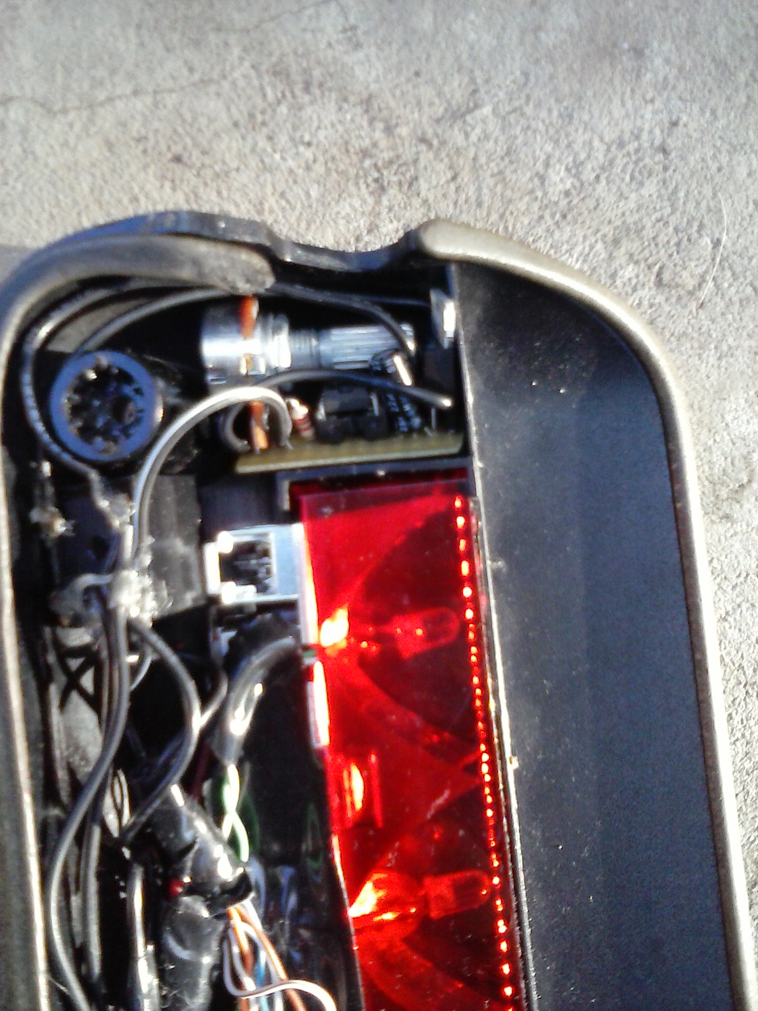

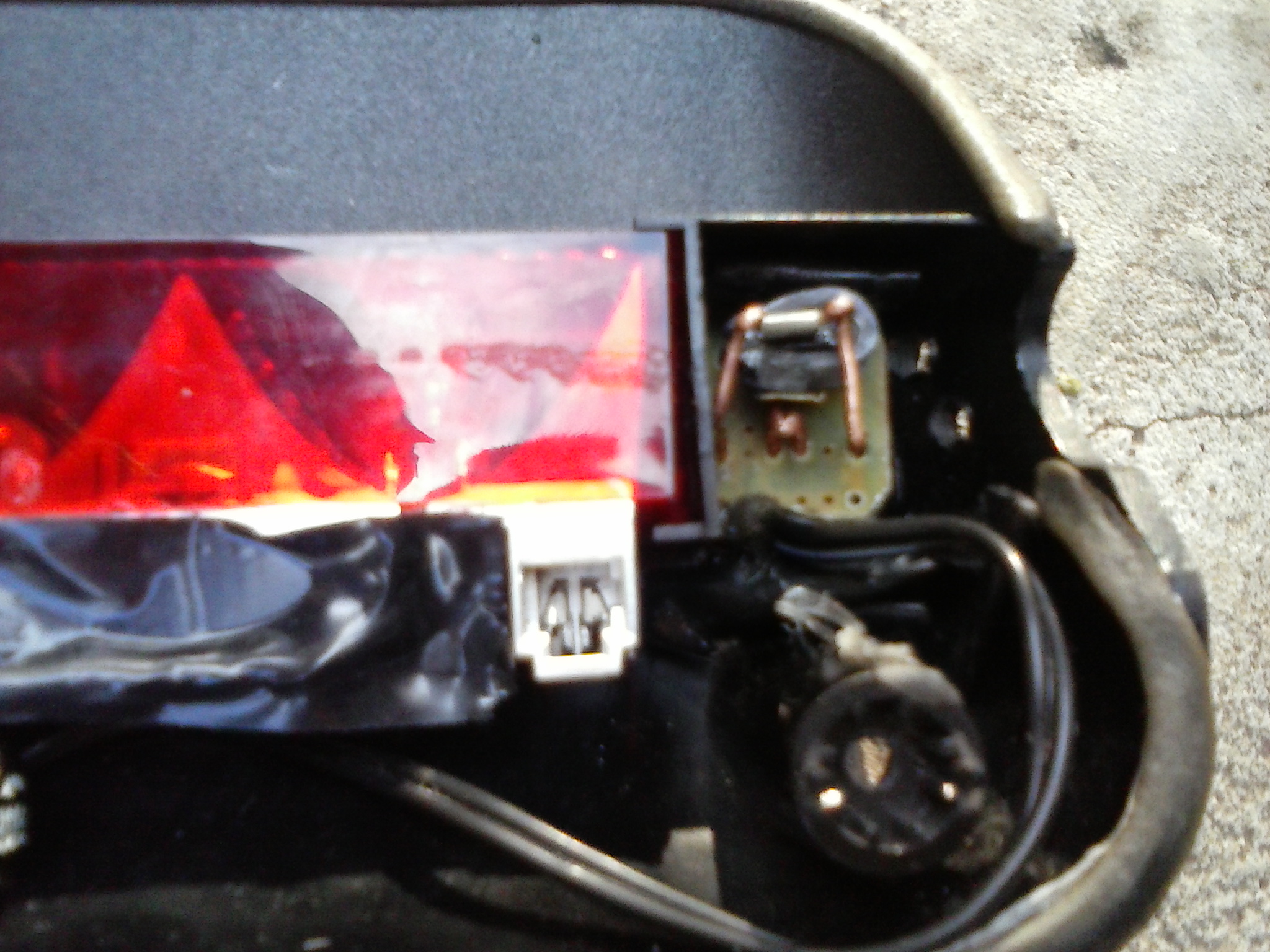

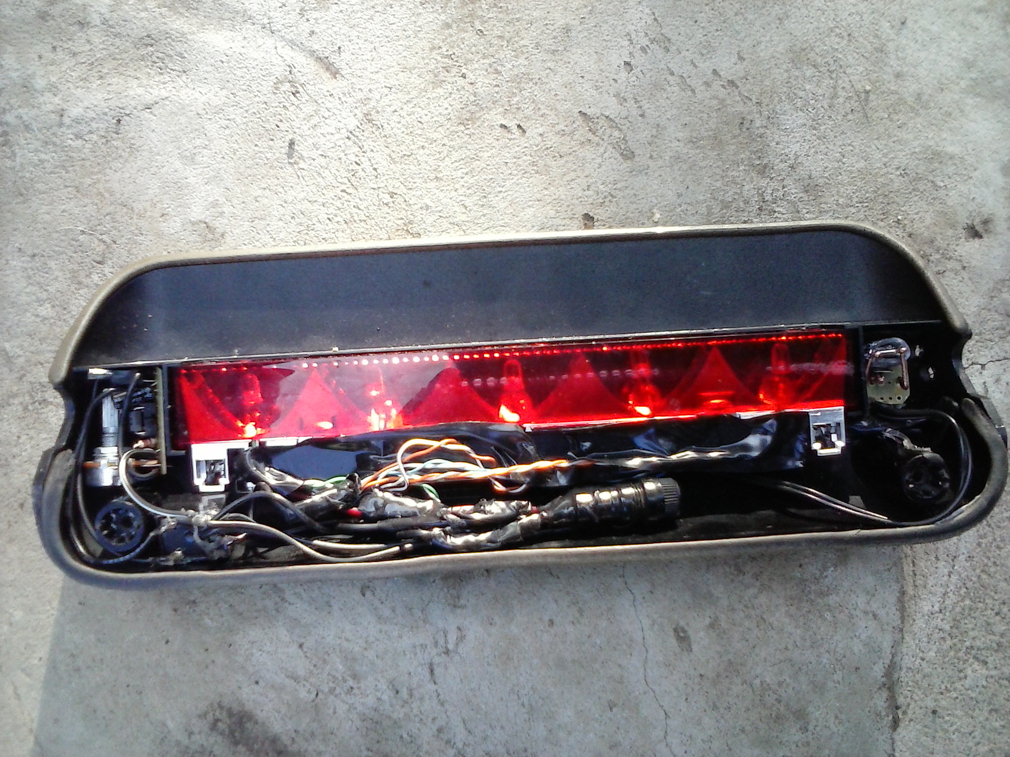

Най-накрая отделих малко време и го направих мигащия стоп! :smileylol: Мигалката съм я направил със импулсен генератор с NE555. Обикновените крушки подмених с LED. Управлението им става с мосфет транзистор. Направих нещо като датчик за ускорение, които представлява едно клатещо се махало с тежест, което се придвижва напред, когато колата спира рязко и прави контакт с пин, който стои пред него. Датчика задейства реле, което превключва от постоянния минус към минуса минаващ през транзистора "клатен" от импулсния генератор. С настройката на датчика има малко играчка, но не е болка за умиране. Става чрез преместване на пина стоящ пред махалото. Пи първа възможност ще снимам клип как работи.
